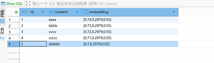

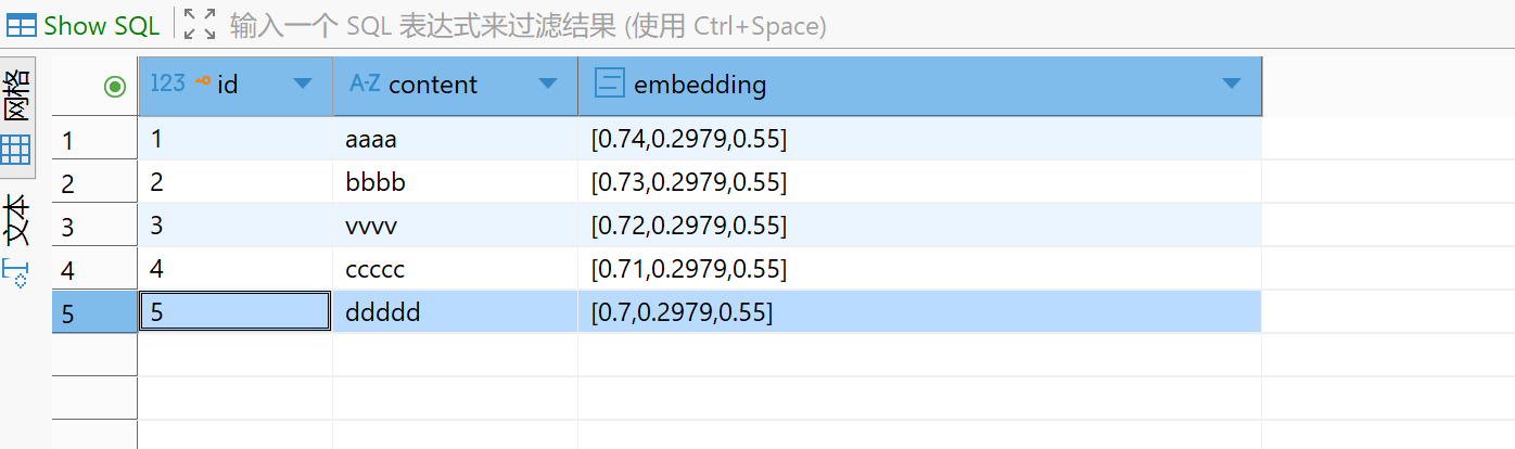

插入前;

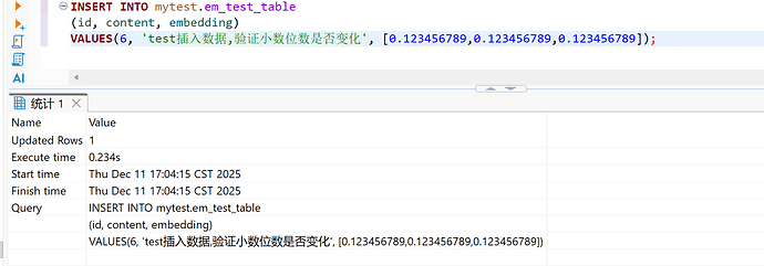

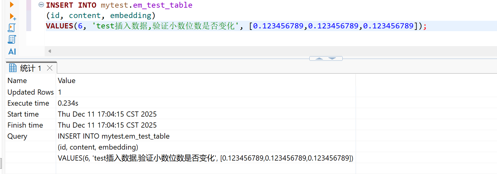

执行的sql:

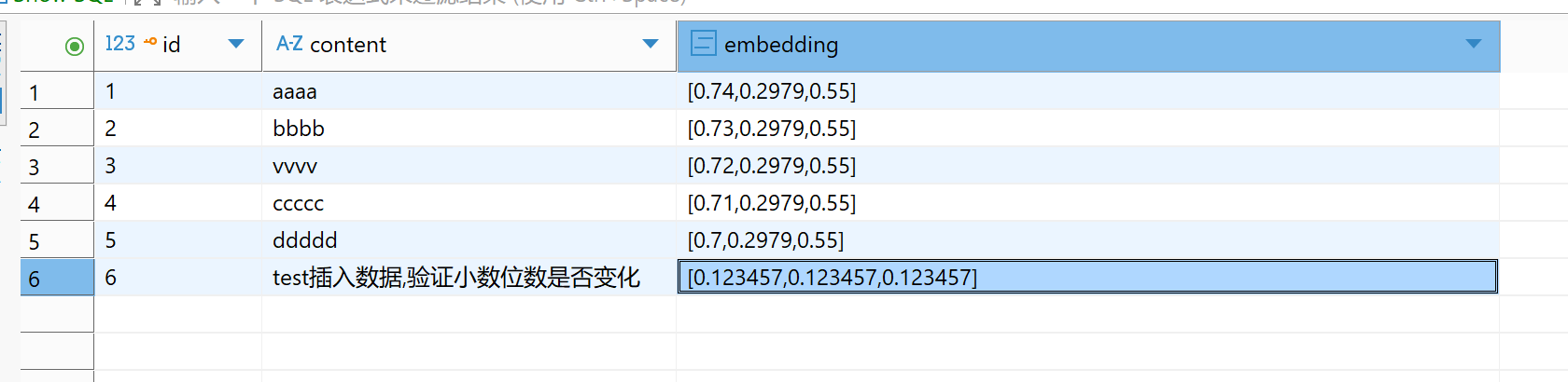

结果显示:
插入时候的0.123456789,变成了0.1234567
