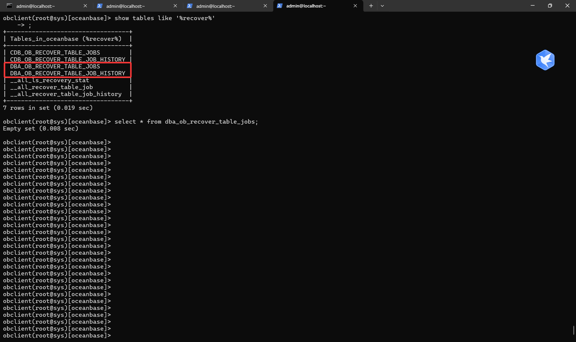

dba_ob_recover_table_jobs没有数据,是什么命令会触发这个job?

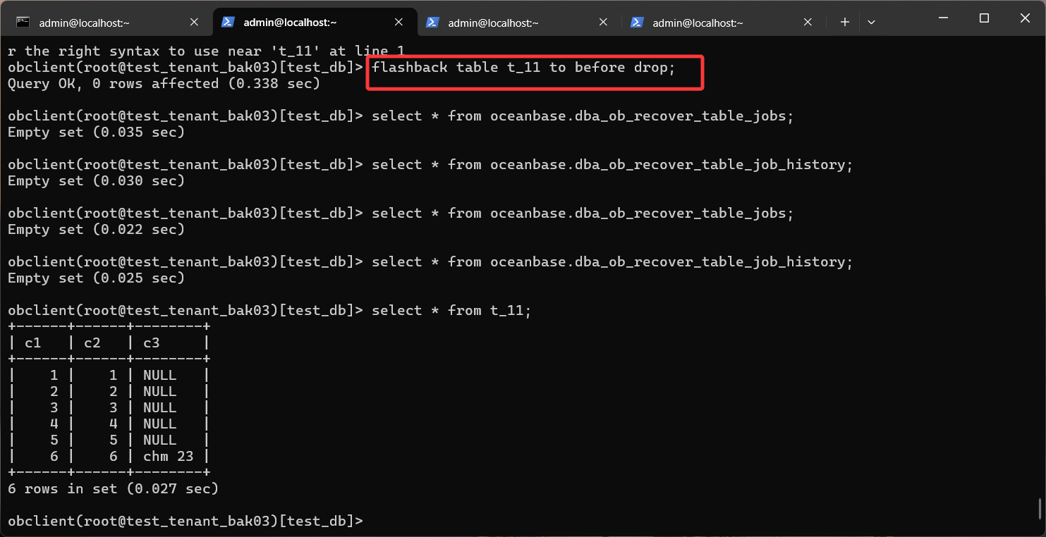

刚实验了下,发现dba_ob_recover_table_history中没有数据?
flashback table 应该这个视图不会记录,小助手回答的有些问题,这个视图记录RECOVER TABLE操作
https://www.oceanbase.com/docs/common-oceanbase-database-cn-1000000003980578
谢谢了,刚按文档测试了下。确实可以
