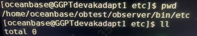

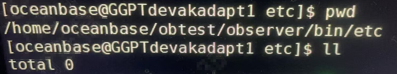

找到原因了,不知道为什么在bin目录下又生成了一个etc目录,这个目录下没有文件。
但是在observer下的etc目录是正常的,有文件。oceanbase版本是4.2.1.8

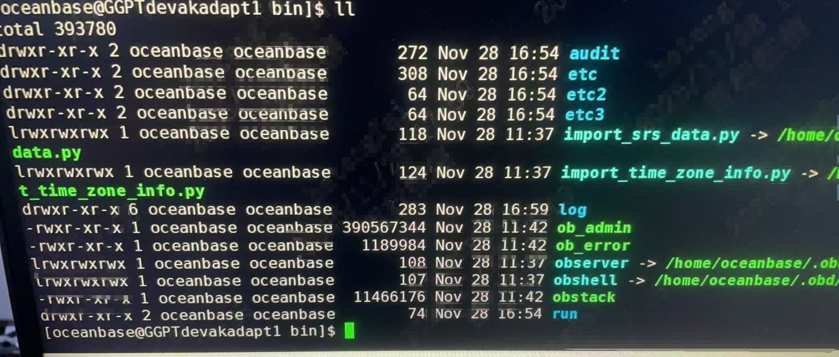

在目录/home/oceanbase/obtest/observer/bin下运行./observer。bin下文件如下
observer下的etc目录不缺少文件,我把observer下etc的文件拷到那个错误生成的etc目录下,再执行/bin/.observer,就可以正常启动了
你查看一下其他的节点 是不是也是这样
其他节点的目录是正常的,没有错误生成的etc目录
