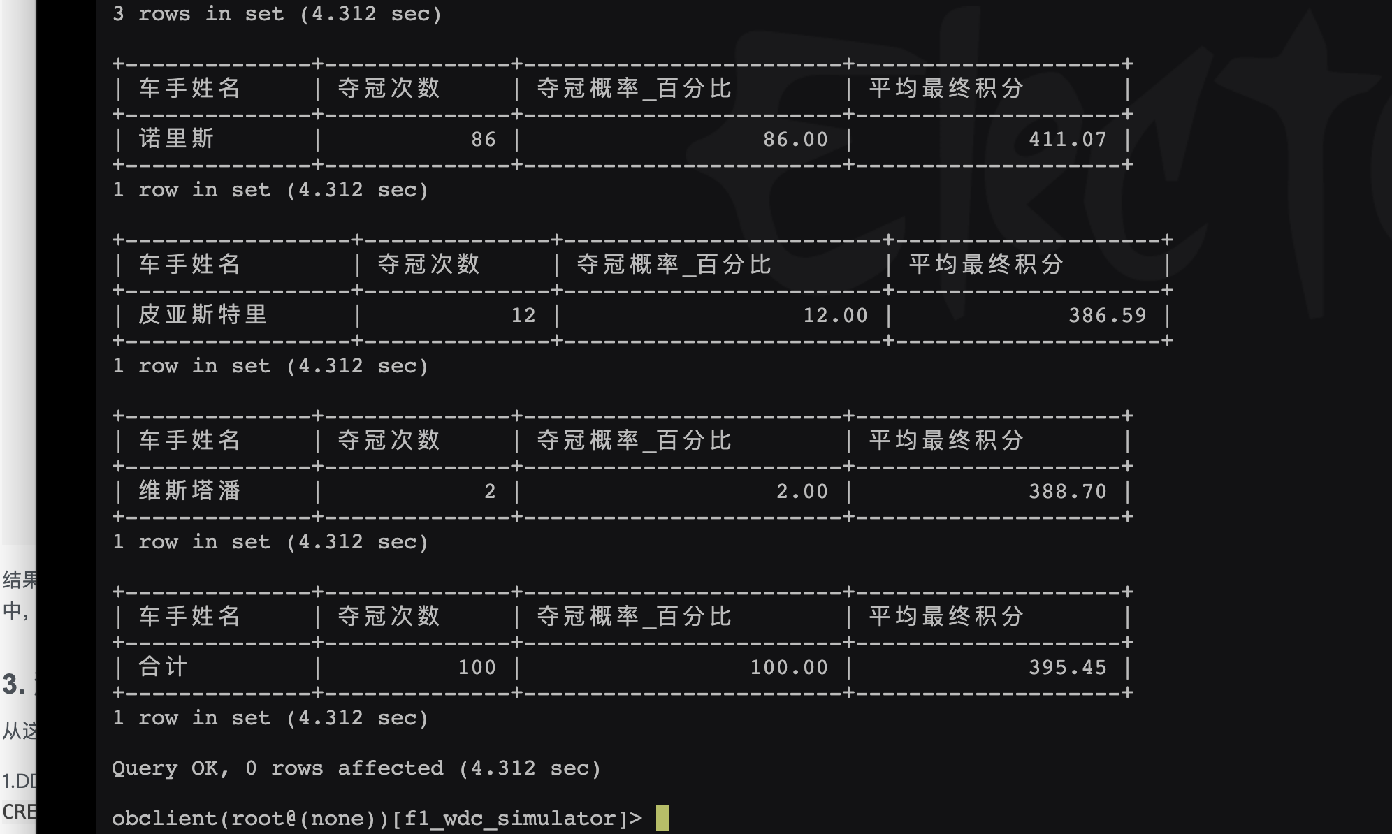

然后我们查看一下结果,6张表创建完毕,相关表也有了数据
    mysql> show tables;
    | Tables_in_f1_wdc_simulator |
    | driver_race_scores         |
    | drivers                    |
    | points_rule                |
    | race_events                |
    | remaining_races            |
    | simulation_results         |
    6 rows in set (0.00 sec)

存储过程3,随机生成比赛结果,来判断最终归属,现实中比赛情况太复杂了,我实在找不到一个有效办法来模拟,比如诺里斯的PU到底会不会爆缸,比如红牛会不会调车的时候反向升级,迈凯伦会不会又底板低于9毫米,所以只能用随机数来实现
    CREATE PROCEDURE batch_simulation(IN p_total_times INT)

2.3 模拟结果
准备工作都完成以后,我们来使用第三个存储过程模拟一下,模拟次数1000次
    mysql> CALL batch_simulation(100);
结果如下:
    | 车手姓名        | 最终积分     |
    | 诺里斯          |          406 |
    | 皮亚斯特里      |          390 |
    | 维斯塔潘        |          386 |
    3 rows in set (18.22 sec)
    | 车手姓名        | 最终积分     |
    | 诺里斯          |          403 |
    | 皮亚斯特里      |          379 |
    | 维斯塔潘        |          399 |
    | 车手姓名        | 最终积分     |
    | 诺里斯          |          431 |
    | 皮亚斯特里      |          401 |
    | 维斯塔潘        |          385 |
结果是,1000次模拟,诺里斯夺冠893次,皮亚斯特里夺冠50次,维斯塔潘夺冠57次,这个结果算是意料之中,因为诺里斯手握24分的领先优势,以及我之前所说的,场上变量太多了,根本没法精准预测。
