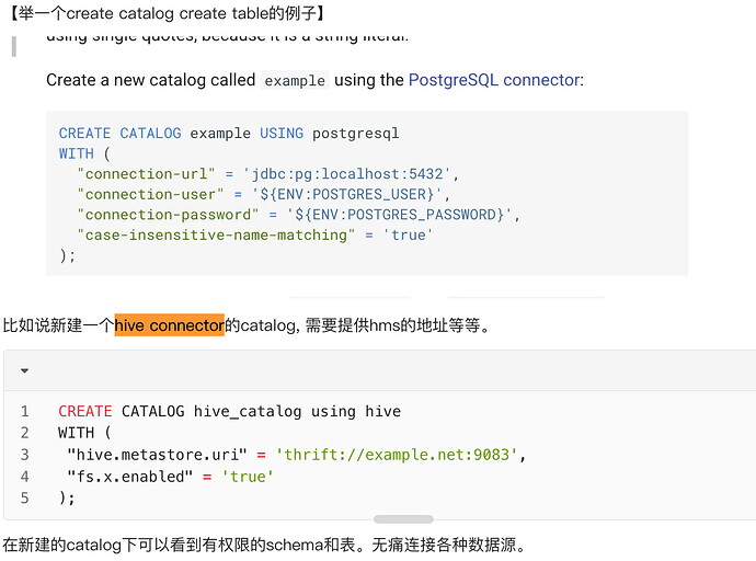

新建一个hive connector的catalog, 需要提供hms的地址等等。 CREATE CATALOG hive _catalog using hive WITH ( “hive .metastore .uri” = ‘thrift://example.net:9083’, “fs.x.enabled” = ‘true’ );
hadoop那边开启了kerberos认证,是不是得是这种写法:
CREATE EXTERNAL CATALOG hms_catalog_kerberos
    PROPERTIES = (
        TYPE = 'HMS',
        URI = "thrift://master1:9083",
        PRINCIPAL = "test@HADOOP.COM",
        KEYTAB = "/home/oceanbase/test.keytab",
        KRB5CONF = "/etc/krb5.conf"
参考这个例子看看
hive那边开启kerberos认证了。另外,4.4.1的文档中貌似不是这么建的。
