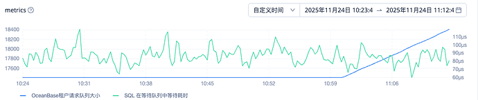

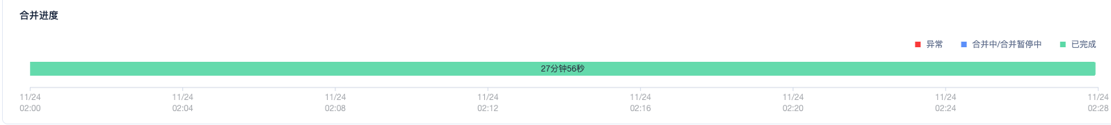

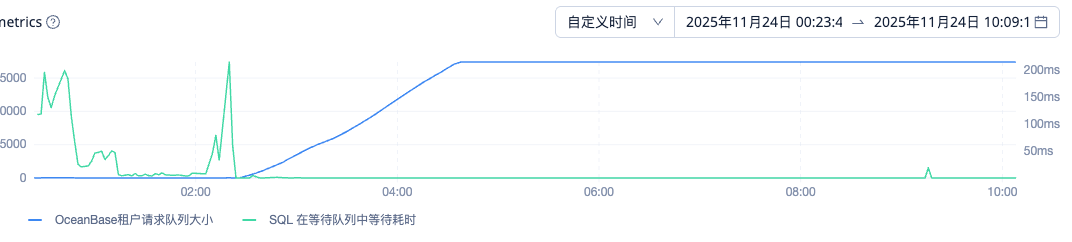

晚上自动合并完成后租户请求队列就开始上涨,一直到超限,请问这个是4.2.5.6 缺陷修复里的
这个问题吗

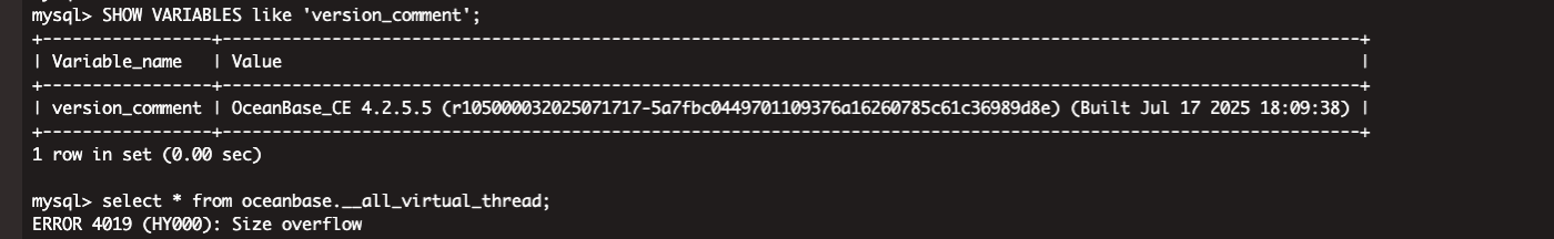

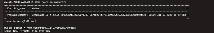

SHOW VARIABLES like ‘version_comment’;
OceanBase_CE 4.2.5.5 当前任何查询都报ERROR 4019 (HY000): Size overflow

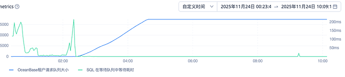

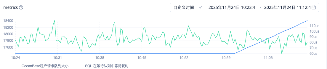

看告警监控是晚上合并完成后请求队列开始增长的。

应该是到默认值了 目前是把请求的队列调大了 你这个租户的事务很多么?是业务租户的么?
乌龙 刚才时sys租户的查询 hang主的这个租户还是不行 然后请求队列还一直在增加
业务租户 白天tps也就300-500 0点后最多50

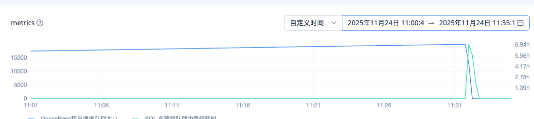

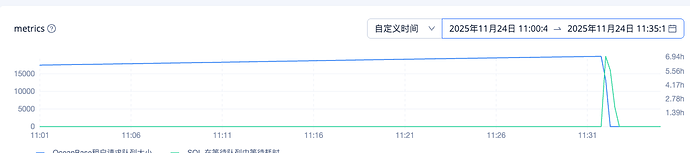

增加了租户unit cpu规格
终于开始下降了
不过晚上自动合并后 请求队列开始增长的原因还没找到
