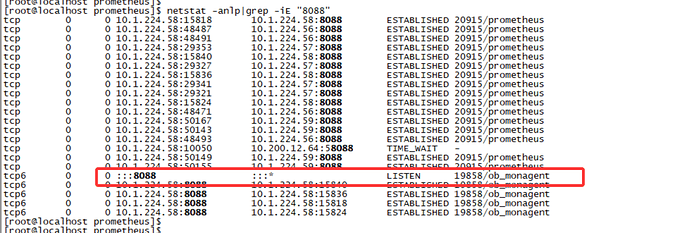

请问 ocp 部署的 ocp_agent 跟 obd 部署的 obagent ,是不是两种不同的数据采集agent?同一个集群可以两个都部署,互不影响。

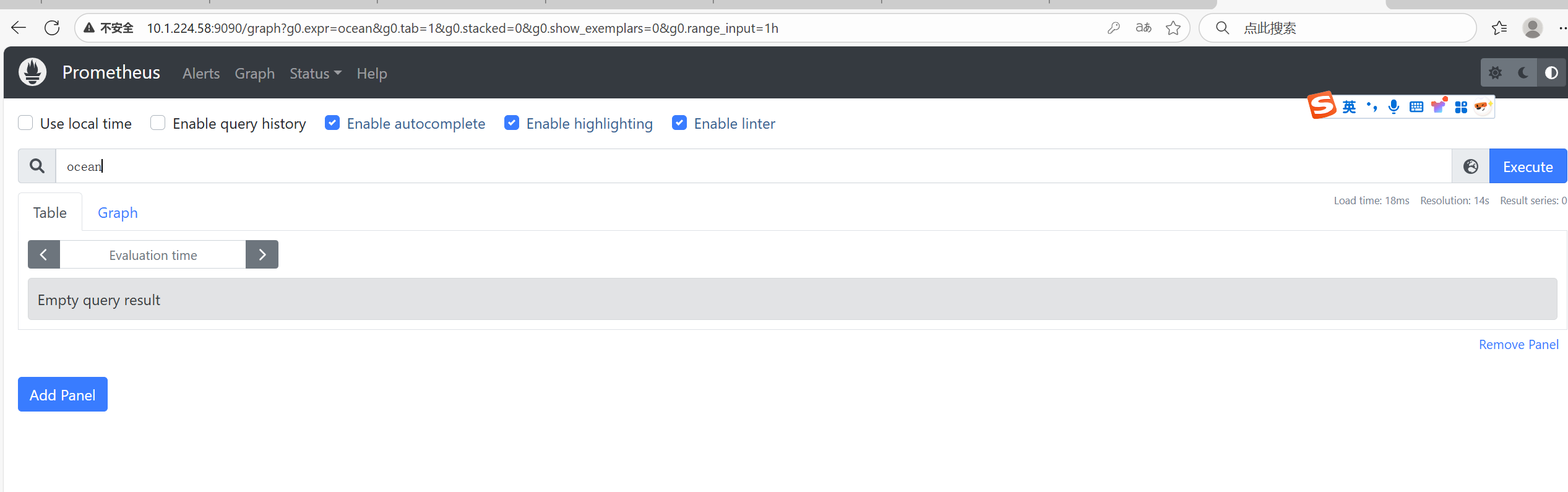

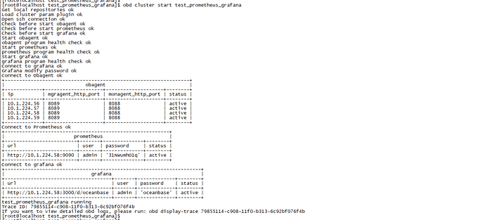

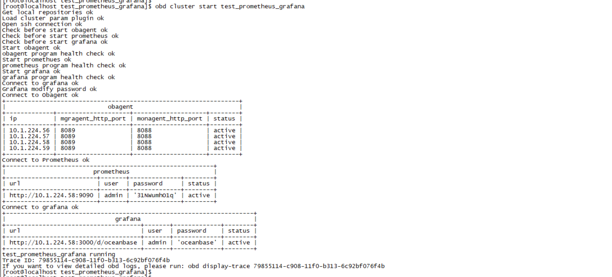

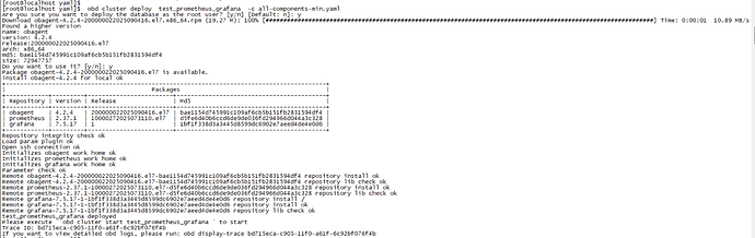

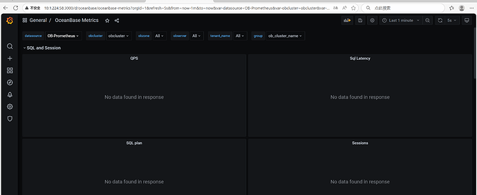

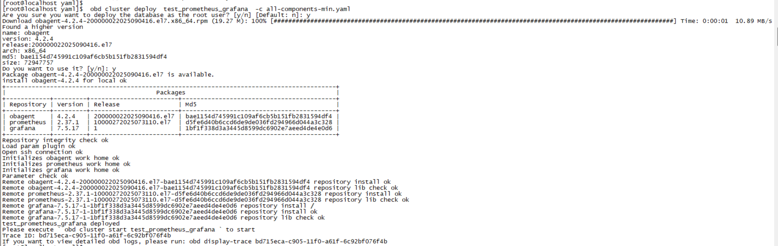

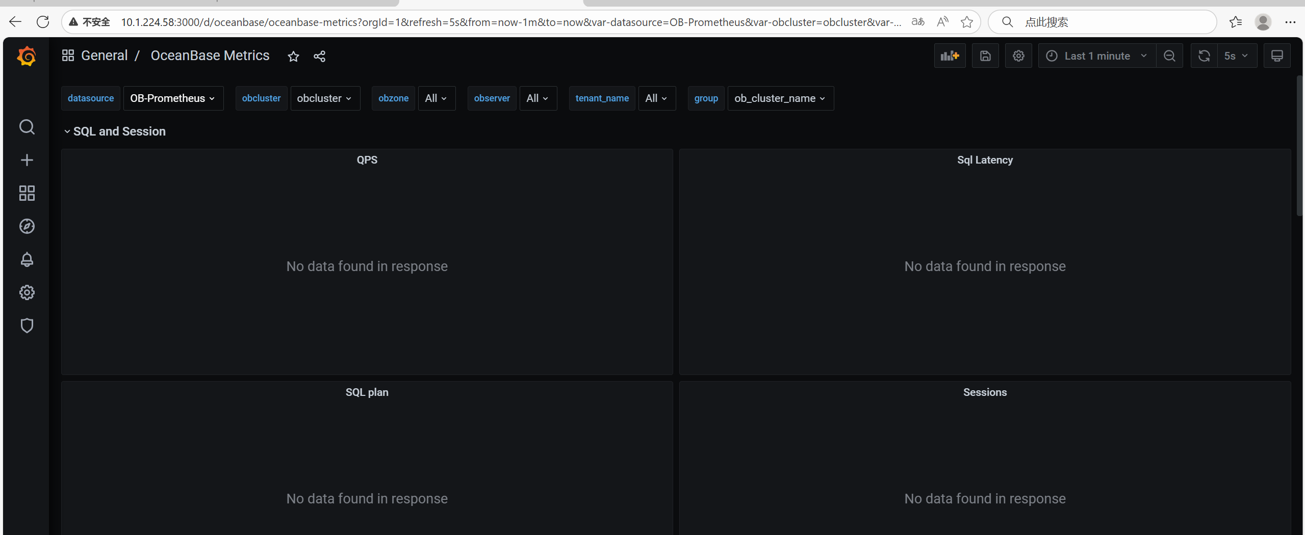

ocp部署ob集群后,再obd安装 obagent + prometheus +grafana ,grafana无法显示出数据
不影响的 可以看看配置的是否有问题 防火墙是否关闭
没有开防火墙,配置上面的截图发了。

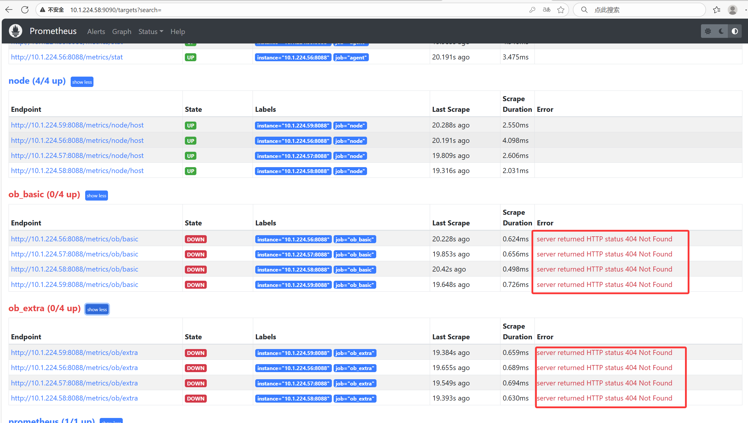

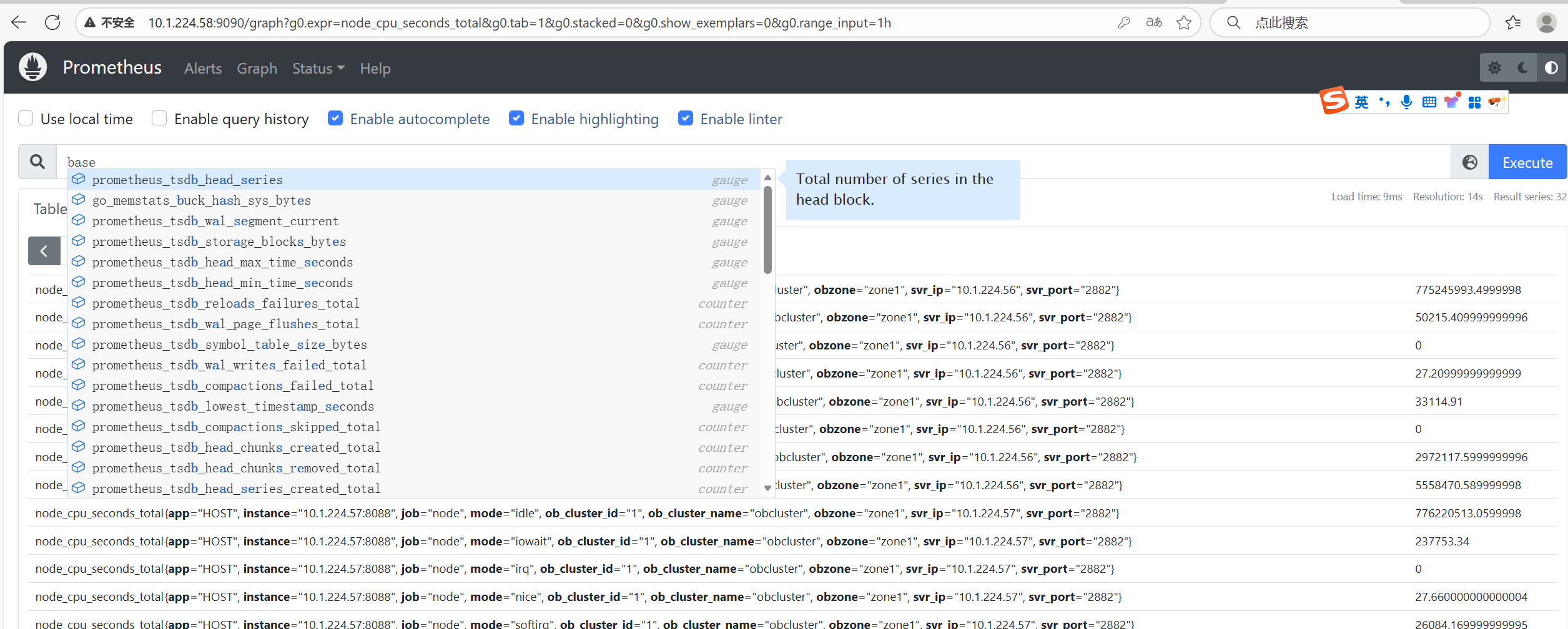

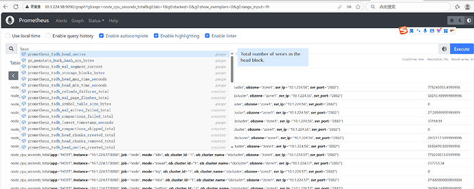

启动 Prometheus 服务后 http://ip:9090/targets这样访问Prometheus的监控有数据么
主机监控有,oceanbase数据库是启动的,监控数据是不是没有?
看着obagent应该没有问题 应该是你配置的Prometheus哪个地方有问题 可以看看日志信息

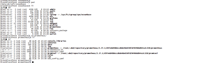

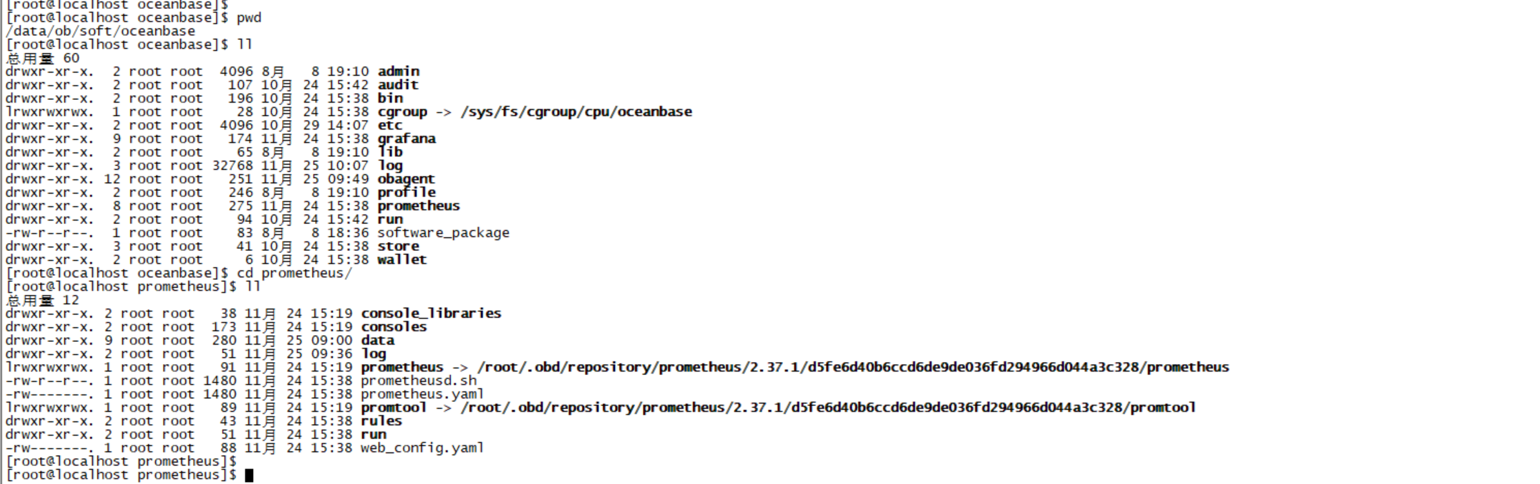

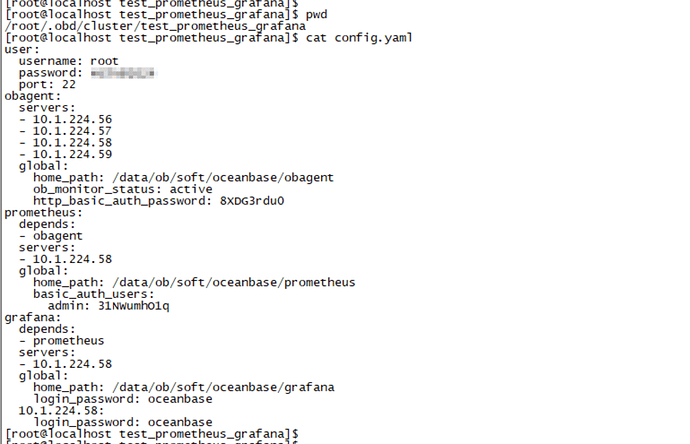

看着是访问失败呀 报的404 看日志信息报错是增加监控报错了 看看是不是配置的目录有问题或者权限有问题
ts=2025-11-25T00:18:04.297Z caller=file.go:230 level=error component=“discovery manager scrape” discovery=file msg=“Error adding file watch” path=/data/ob/soft/oceanbase/prometheus/targets err=“no such file or directory”
权限没有问题,我都是用root部署的,安装也是按照官方文档的指导操作的
在检查一下看看是不是配置的目录有问题呢

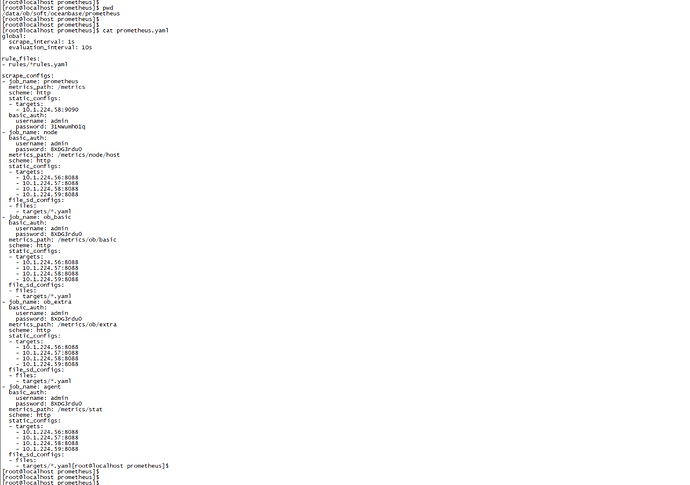

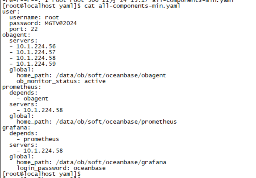

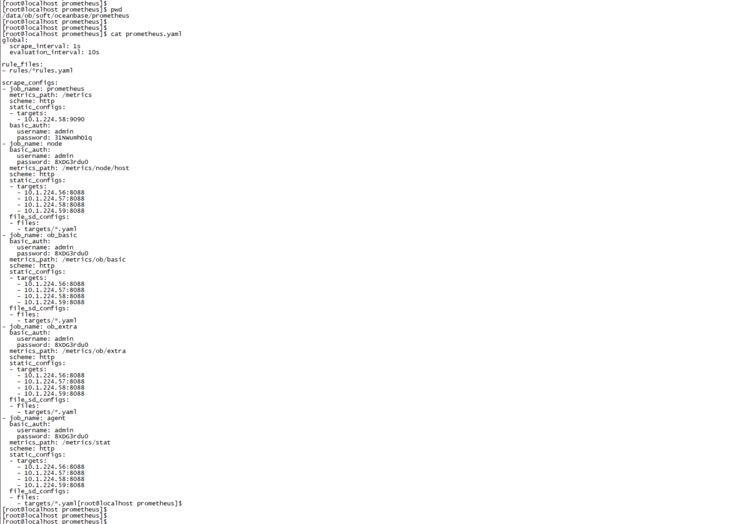

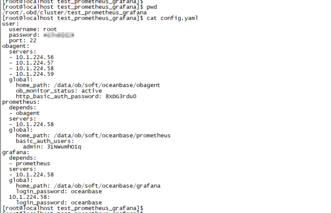

obd部署prometheus+grafana的配置文件
部署生成的prometheus.yaml 文件
