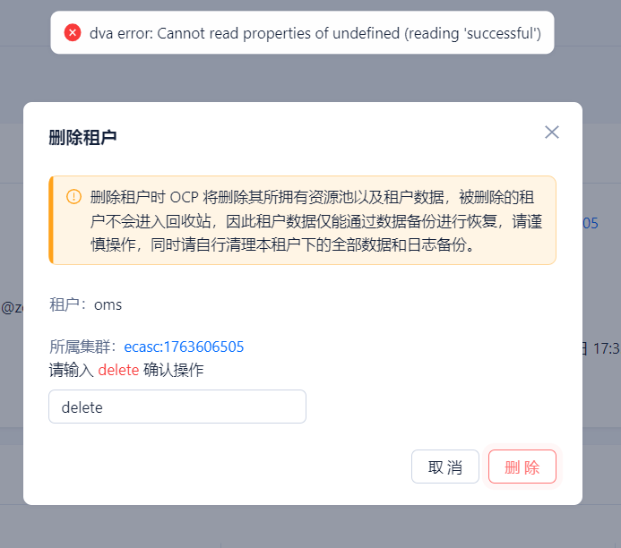

一台arm服务器部署了OCP,通过这个OCP在三台C86服务器上部署了一套OCEANBASE,并创建了集群casc,但是通过OCP删除租户和删除租户中数据库时报错

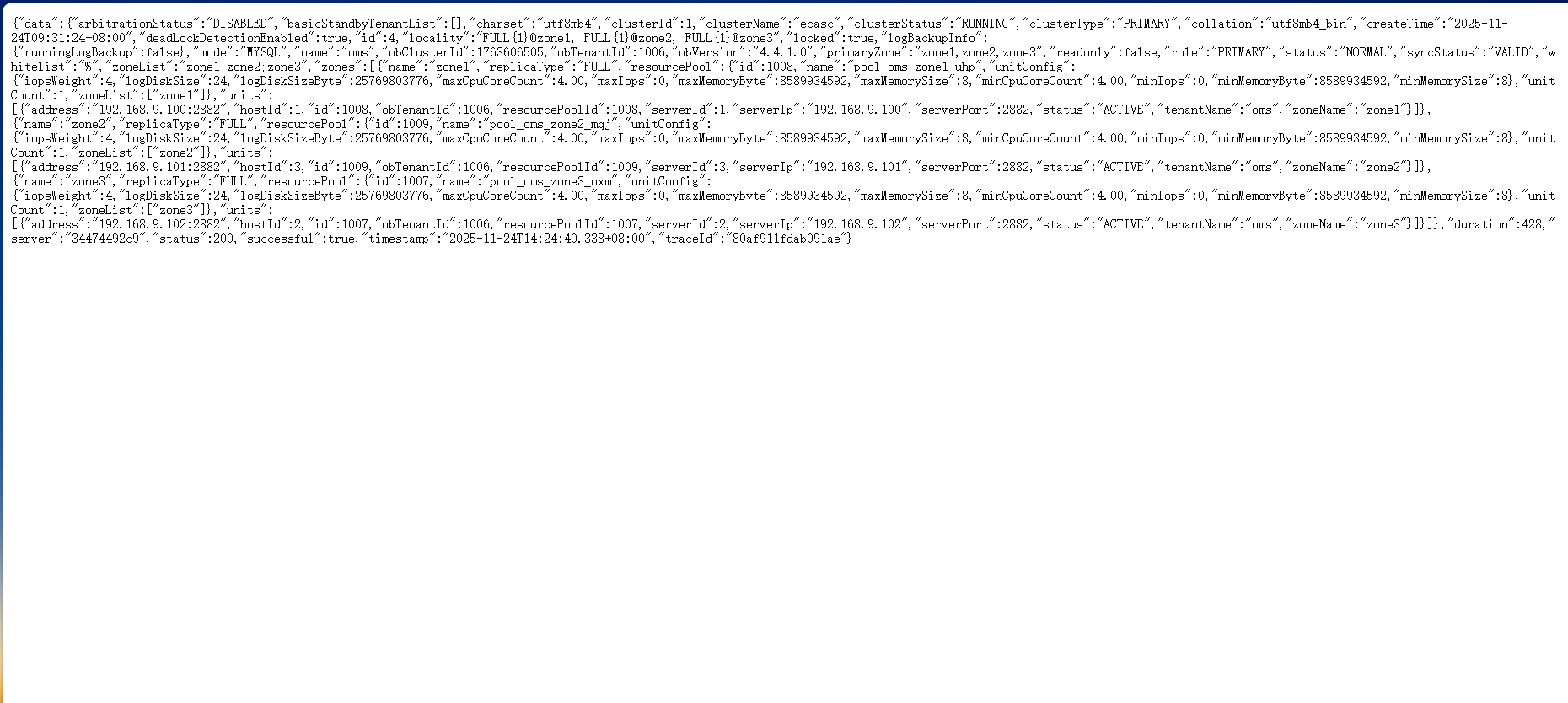

arm这个报错时间点是什么?

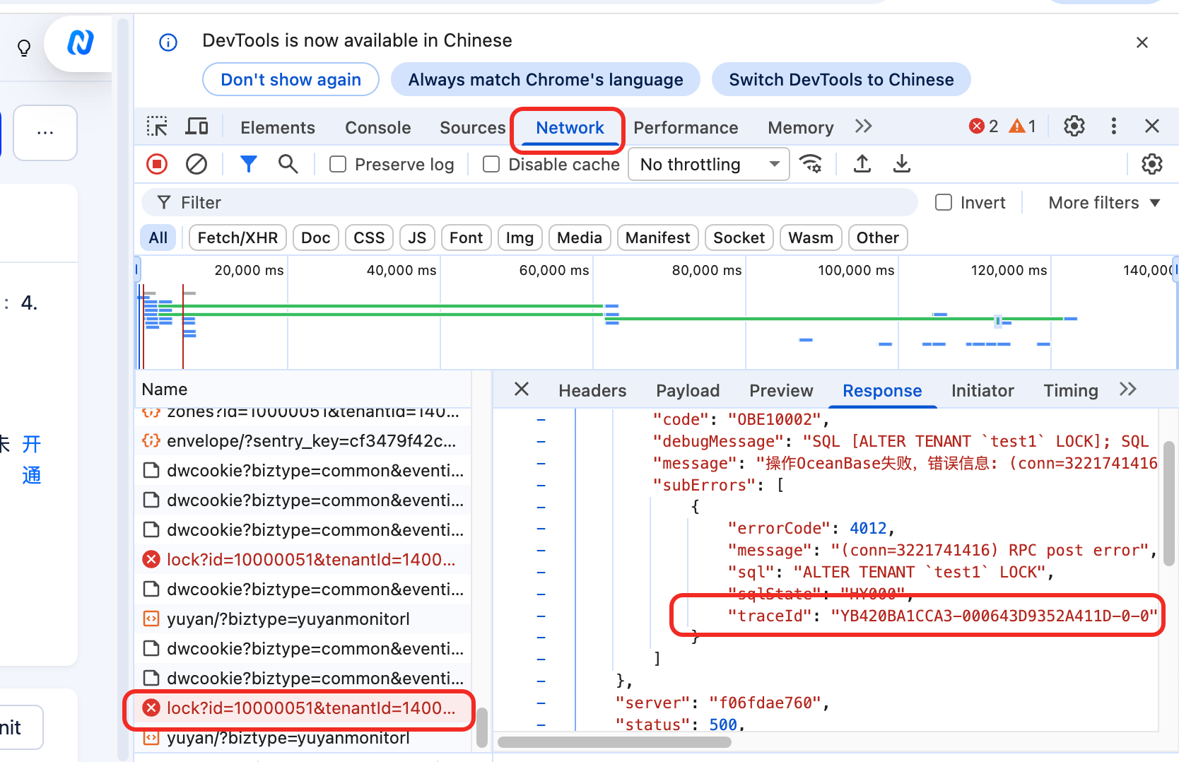

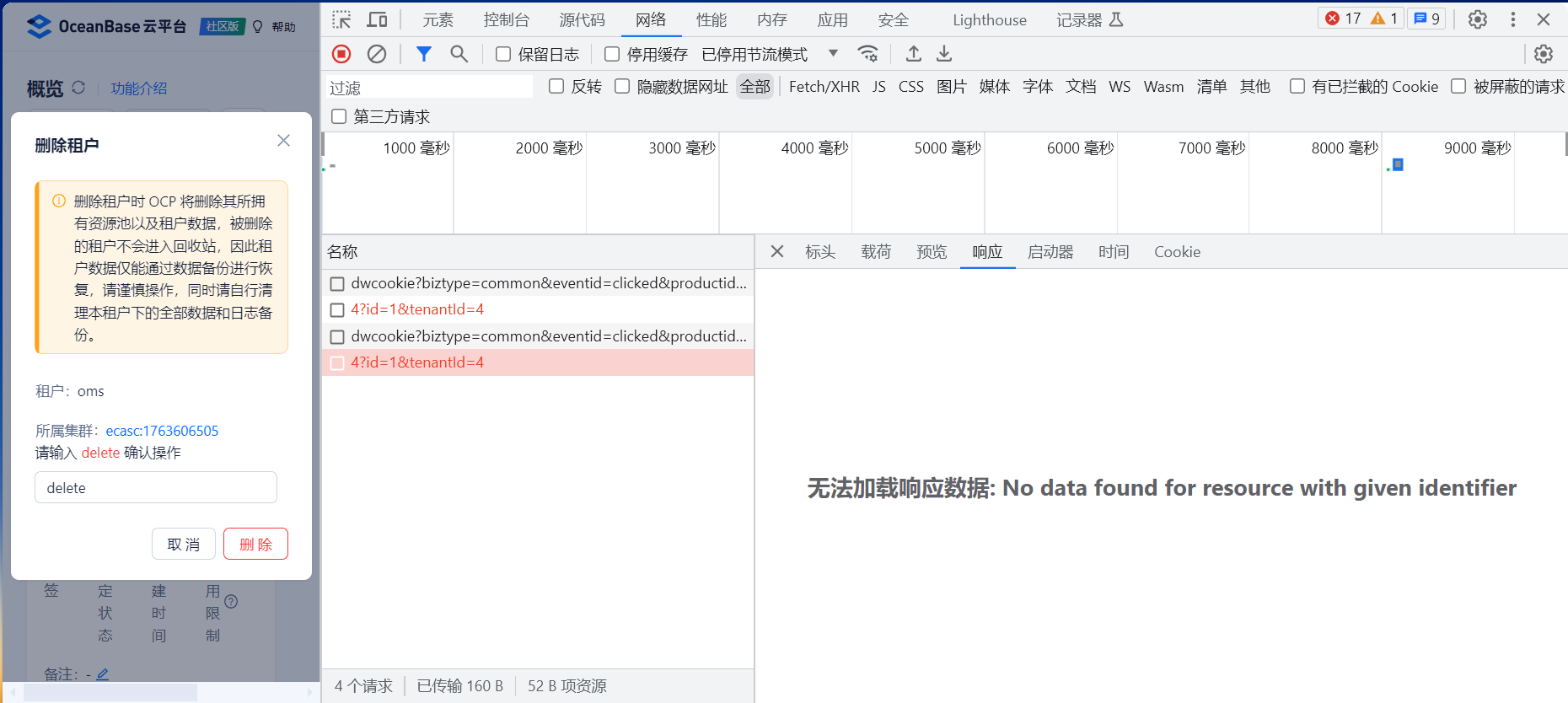

或者复现下,F12看下哪个接口报错,发下报错时的ocp-server.log
这个可以吗
ocp-server (2).log (419.1 KB)
这个是删除租户报错时的日志

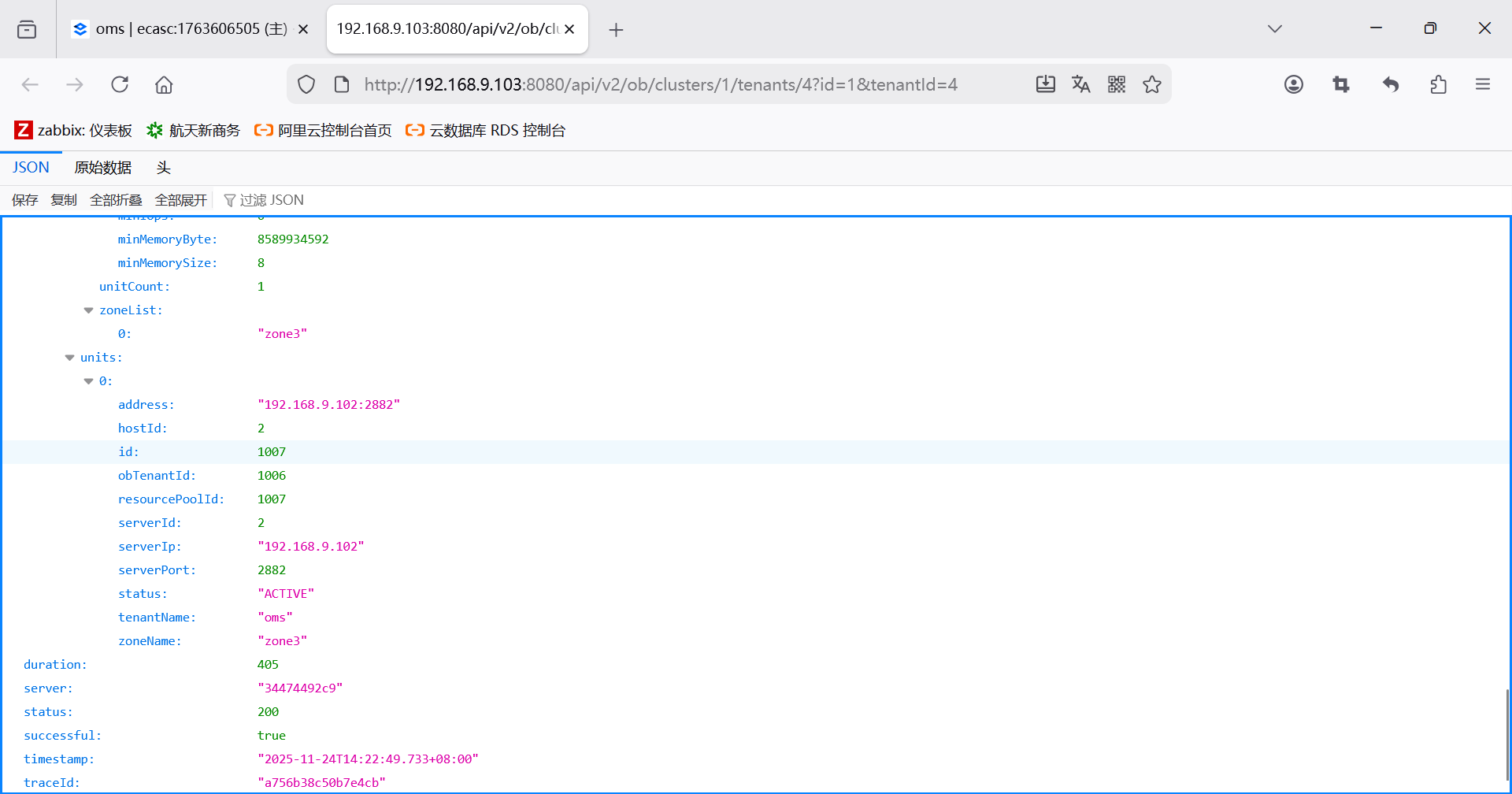

类似这样,网络–接口–treceId
从这个日志里面没看到删除oms租户的动作,日志对吗?

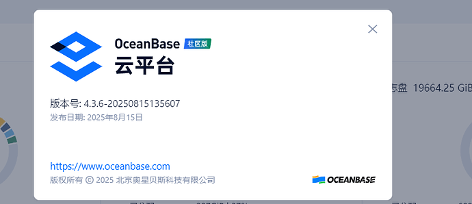

另外这套arm的OCP版本截图看下
ocp-server.zip (2.9 MB)

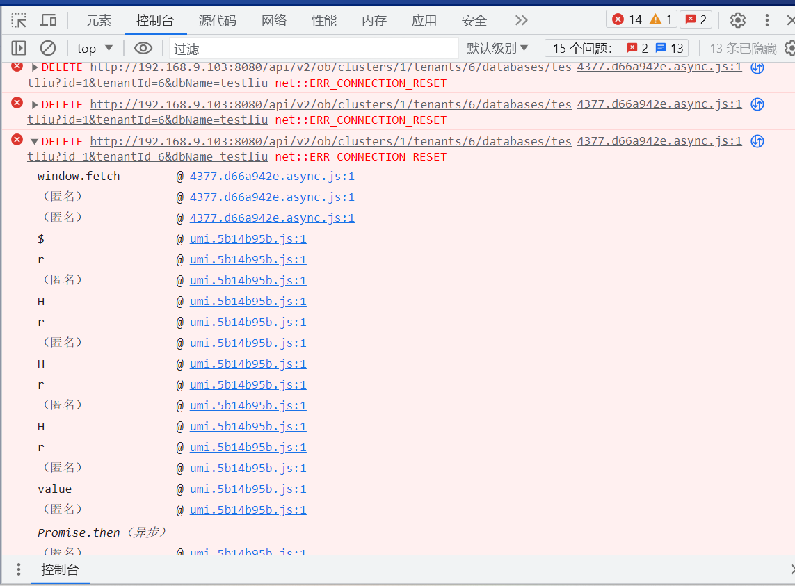

我又创建了一个testliu租户,然后尝试删除它
用436BP1或者440试下吧,建议使用440,怀疑是有bug,我查查
确实没有看到删除动作的日志,这里删不掉是有问题的
ocp-server.log1.tar.gz (489.2 KB)

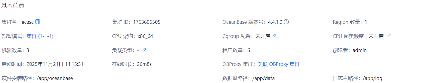

OCP换成4.4.0重新部署了一套,然后接管原集群,现在还是无法删除,和之前报错一样
