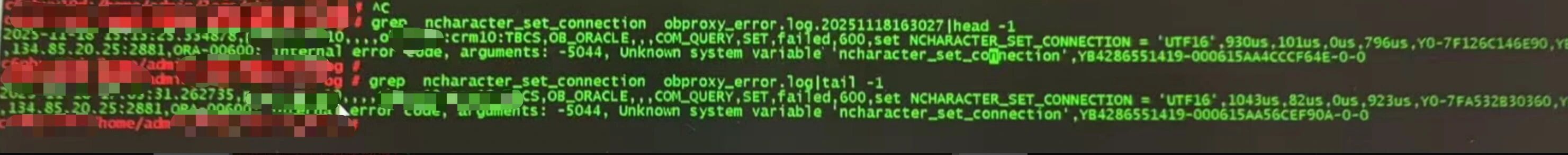

1.obproxy_error.log日志出现陌生报错
obproxy.log日志中确实有用信息太少,无法定位,这里我查询了obproxy_error.log相关日志,发现日志中出现了大量的 -5044:unkown system variable nvarchar_set_connection 报错

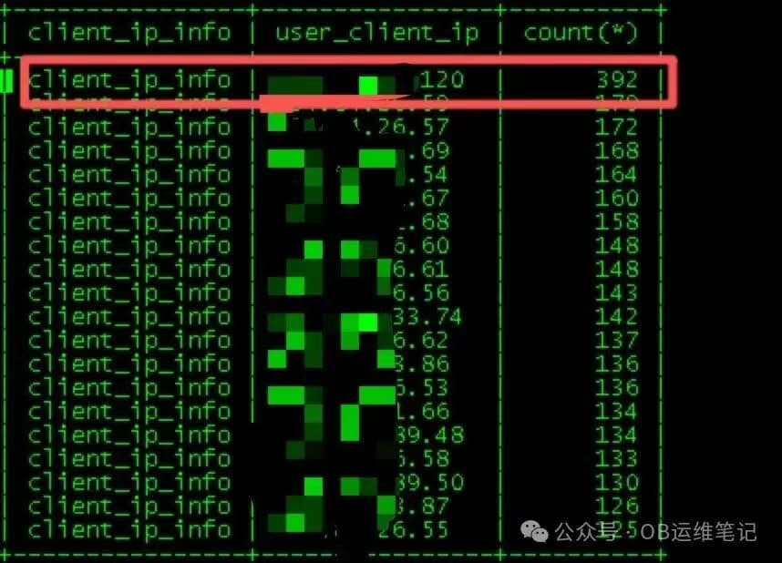

后台部署的打点脚本,会实时的打印客户端信息,这里我们通过问题时间段的日志发现了有一个陌生的client_ip连接,且连接数较大

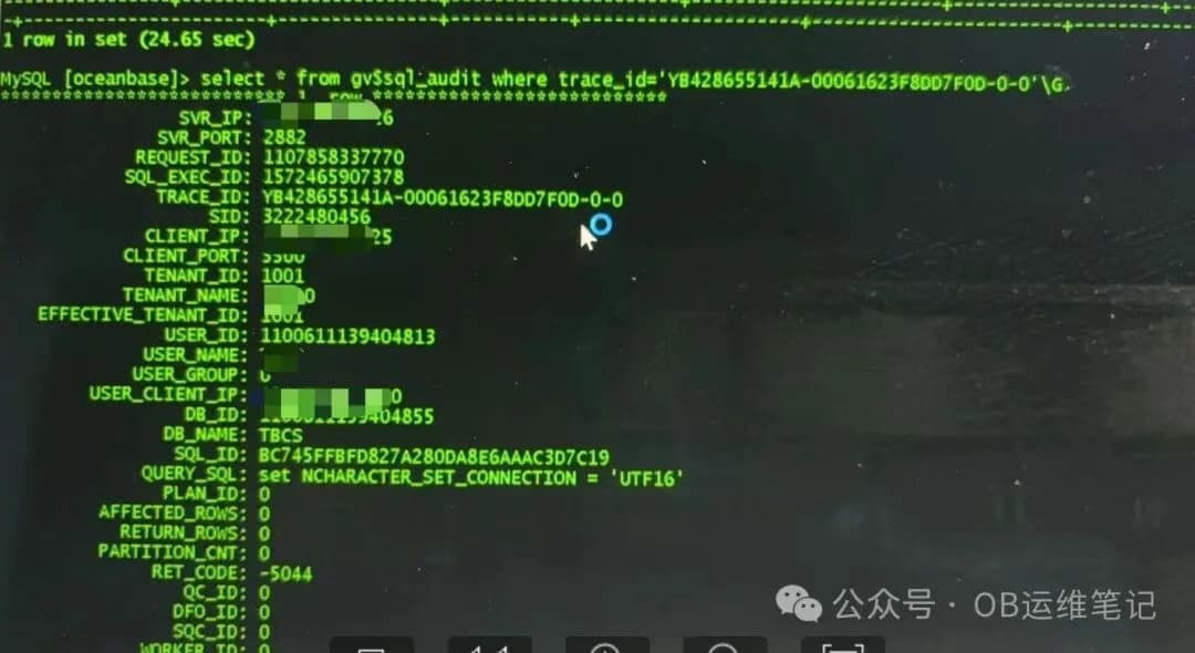

3.通过obproxy_error.log对应的trace_id定位具体的客户端
咨询业务后判断为obloader入库操作,文件是其他业务部门提供,入库的改表最近增加了大量的字段,进一步了解后得知,该入库业务是第一次进行执行入库操作,2025-11-19晚八点再次执行obloader命令后,obproxy再次发生core,这里断定obproxy的异常core和obloader入库有关。

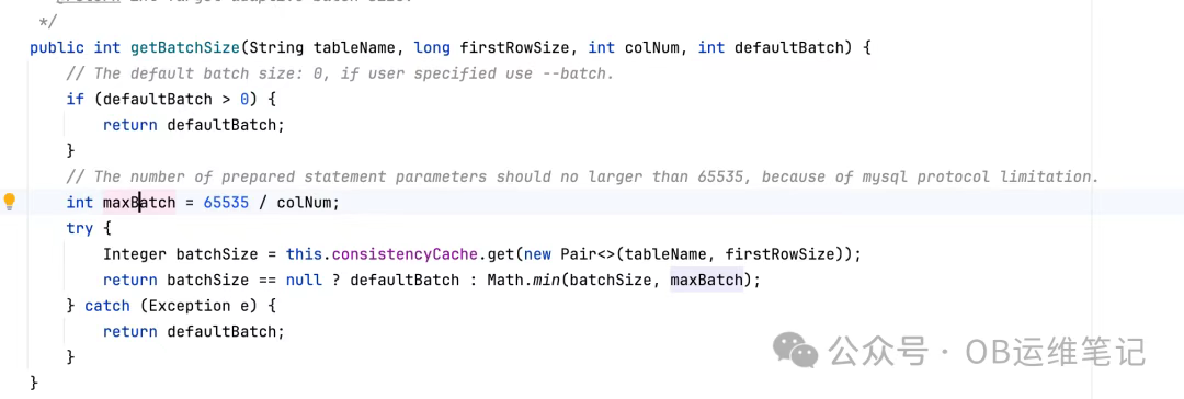

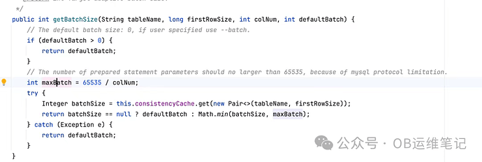

我们来看下面这段代码:
从上述代码中,首先会算一个最大的batch,这个值是65535除以列数目计算出一个batch-1,然后根据数据文件中第一个记录的大小算出一个batch-2,然后两个batch-1和batch-2进行比较取小的。 根据文件的第一行记录算出batch大小是用一个固定的大小:1024*1024除以第一行记录的大小

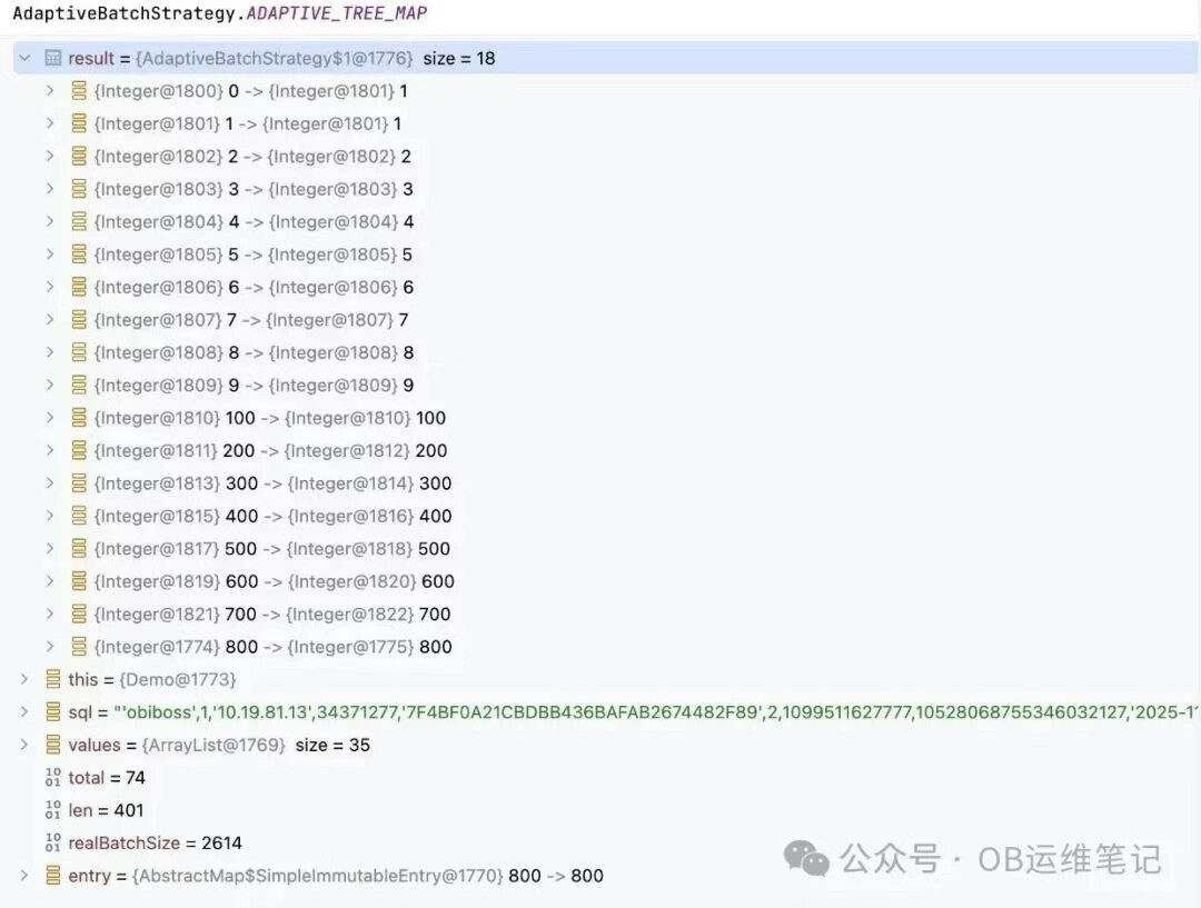

第二种情况根据文件第一行计算出batch大小用作固定,还有一个隐含的条件就是batch不能超过800,相关代码如下:

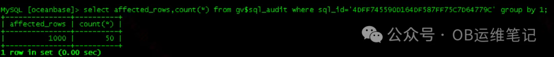

那么事实上,ob是通过如上两种方式进行切分的吗?我做了如下测试:

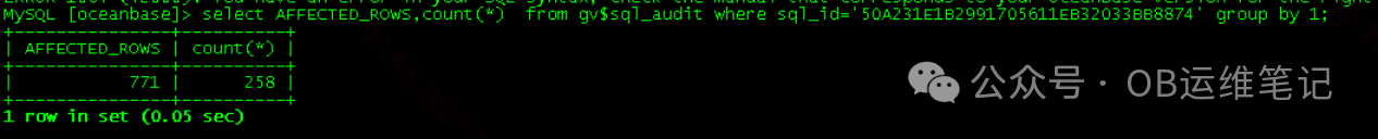

这里得到的batch数据,刚好就是65535/85(业务导入数据的列数)=771,从这里验证obloader自动batch切分确是是通过65535这个数据进行计算的!!!

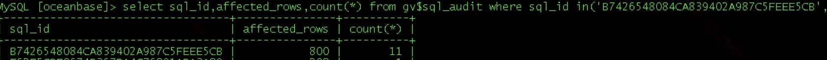

按照最大值800进行切分方式
这里我对其他的业务表进行了测试,测试代码如下,并观察了obloader自动切分batch的大小,这里我们能观察到batch切分的大小为800.
./obloader -hxx.xx.xx.xx -P3306 -utest --no-sys --obcluster1 -ttenant1 --table t2 -f /intuint/xxx.avl --ctl-patch=/intuint/xxx.ctrl --log-path=/intunit/xxx.log --cut --file-suffix ‘*.avl’ --file-encoding GBK --column-splitter 0x09

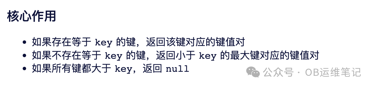

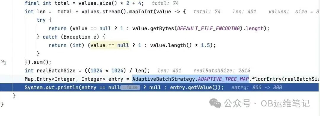

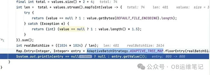

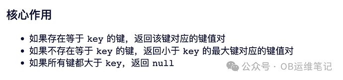

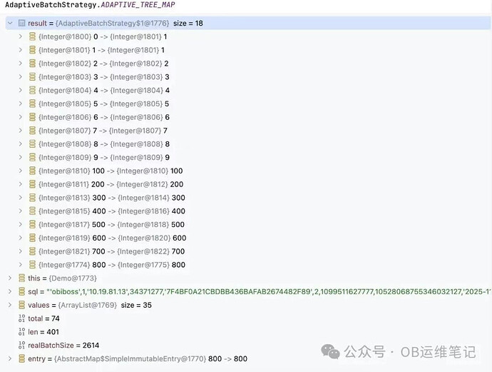

第一行记录的大小算出来是401,1024 * 1024 除以 401 实际得到的是 2614。最终还要用 2614 在一个静态表中做一次查询,得到batch为800,这个具体的查询方法 floorEntry 的作用是:
本小节总结如下:
  1. 65535 / 列数量
  2. 1024 * 1024 / 第一行记录的大小,所得值大于 800 的时候取 800,不足 800 的时候向下取整
因此在 1 和 2 之中选择小的那个,这里选择了800

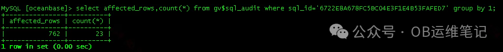

那么如果我们入库的数据列数不被65535正好除尽,那么是否会触发此类bug呢?答案是肯定不会触发,只要列数不能被65535除尽,就不会触发此类bug,下面我做了如下测试,调整了入库的控制文件对应的列数,将85个列修改为86个,再次进行了入库。成功导入,这里仅观察下batch大小,发现为762,按照第一种计算方式:65535/86-762.03 这里ob直接截断,设置batch为762 总数不会超过65535,因此不会报错

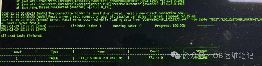

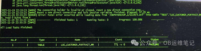

上面我们知道batch是如何计算的,那么我们反向证明,列数不是85嘛,那么我们将batch设置为771,并使用ps协议进行导入,符合预期,如下报错了,代码如下:
./obloader -hxx.xx.xx.xx -P3306 -utest --no-sys --obcluster1 -ttenant1 --table t1 -f /intuint/xxx.avl --ctl-patch=/intuint/xxx.ctrl --log-path=/intunit/xxx.log --cut --file-suffix ‘*.avl’ --file-encoding GBK --column-splitter 0x09 --batch 771

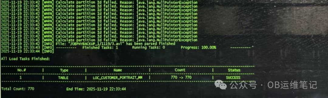

将batch修改为770,按照之前的结论,这样ps协议下,参数就不会超过65535,不会报错,下面验证,啊!!!!!成功进行导入,说明我们之前的猜想都是正确的,代码如下
./obloader -hxx.xx.xx.xx -P3306 -utest --no-sys --obcluster1 -ttenant1 --table t1 -f /intuint/xxx.avl --ctl-patch=/intuint/xxx.ctrl --log-path=/intunit/xxx.log --cut --file-suffix ‘*.avl’ --file-encoding GBK --column-splitter 0x09 --batch 770

这里我将把useServerPrepStmts改成false。禁止服务端ps,启用了文本协议,强制指定batch为1000,从测试情况来看,在文本协议下,并没有65535的限制。
./obloader -hxx.xx.xx.xx -P3306 -utest --no-sys --obcluster1 -ttenant1 --table t2 -f /intuint/xxx.avl --ctl-patch=/intuint/xxx.ctrl --log-path=/intunit/xxx.log --cut --file-suffix ‘*.avl’ --file-encoding GBK --column-splitter 0x09 --batch 1000
