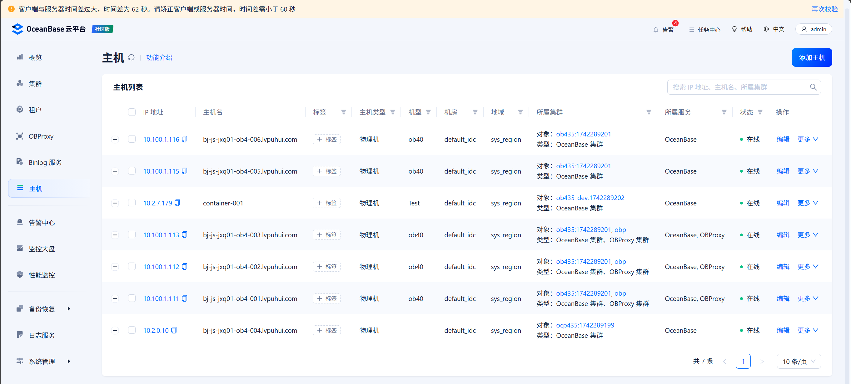

ocp客户端与服务器时间差过大

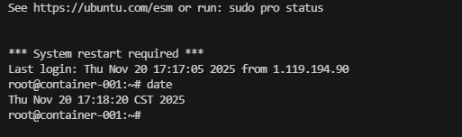

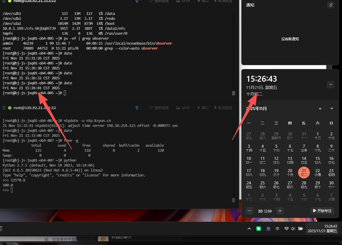

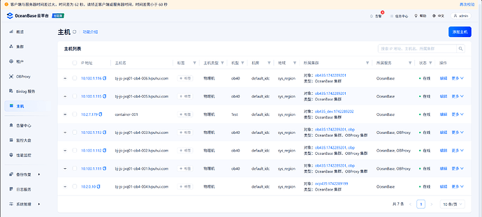

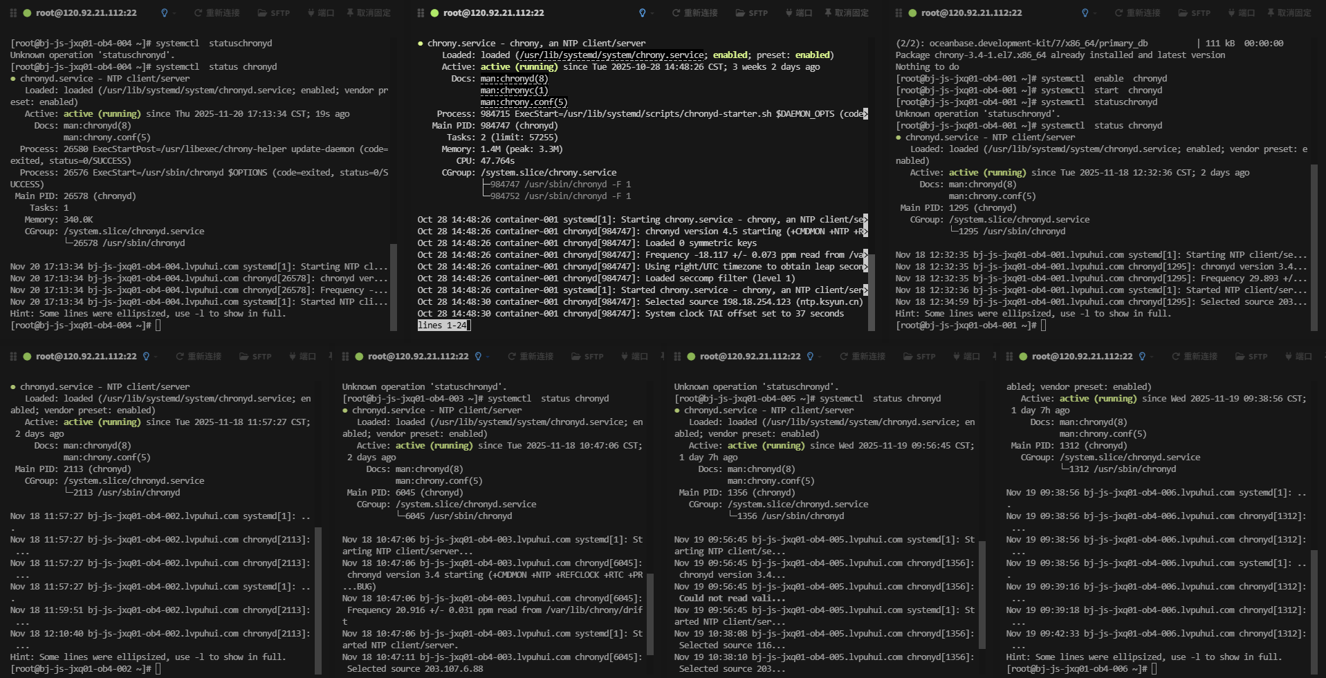

ocp 部署的ob435版本集群,时长会提示 时间差过大,可是服务器ntp 和chrony服务都配置了server 也是同一个server ip , 而且实际测试时间没有差距 。 ocp上这个提示如何处理掉 ??

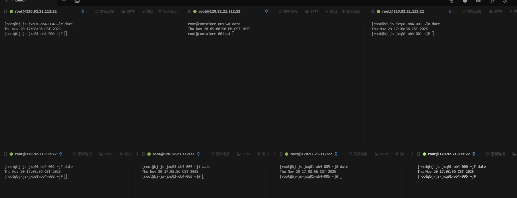

同时查看时间
时间服务状态 (ubuntu Centos7系统)
ubuntu系统已经改过来了 还是有错误

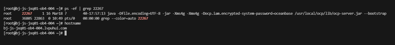

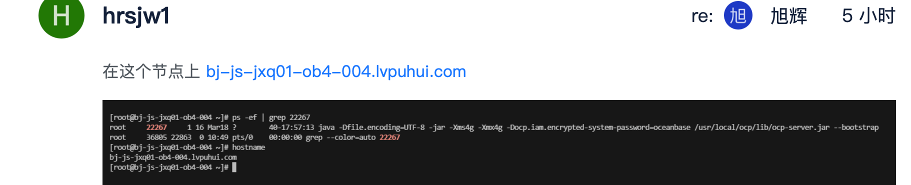

ocp server是哪台机器?
这个客户端是指observer么
学习了
在这个节点上 bj-js-jxq01-ob4-004.lvpuhui.com
我理解 服务端是ocp server , 客户端是被 ocp管理的每个节点

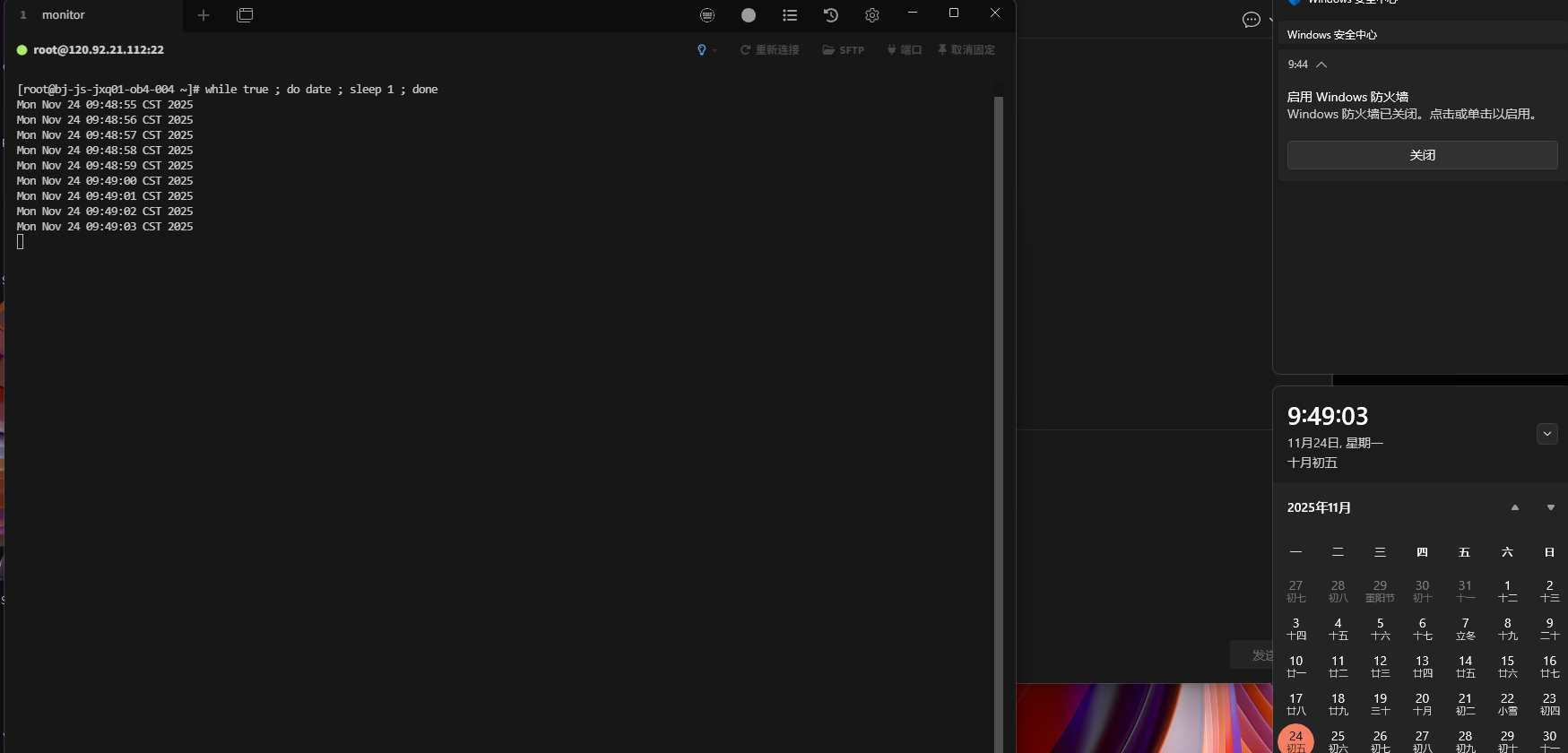

浏览器所在电脑与OCP 服务器的时间差是多少?
切换 花了2秒 其实应该是一点不差的
ocp server不是 004这台吗?
这个是是你电脑的时间跟OCP服务器的时间存在不同步
是的 这是时间截图
ocp服务 和 我电脑之间 需要时间同步么 ???
如果时间不是同步的,就会有提示,这个提示一般不用去处理,不影响OCP的正常使用
你这个时间看起来是同步的,有些奇怪,重启电脑再试试
