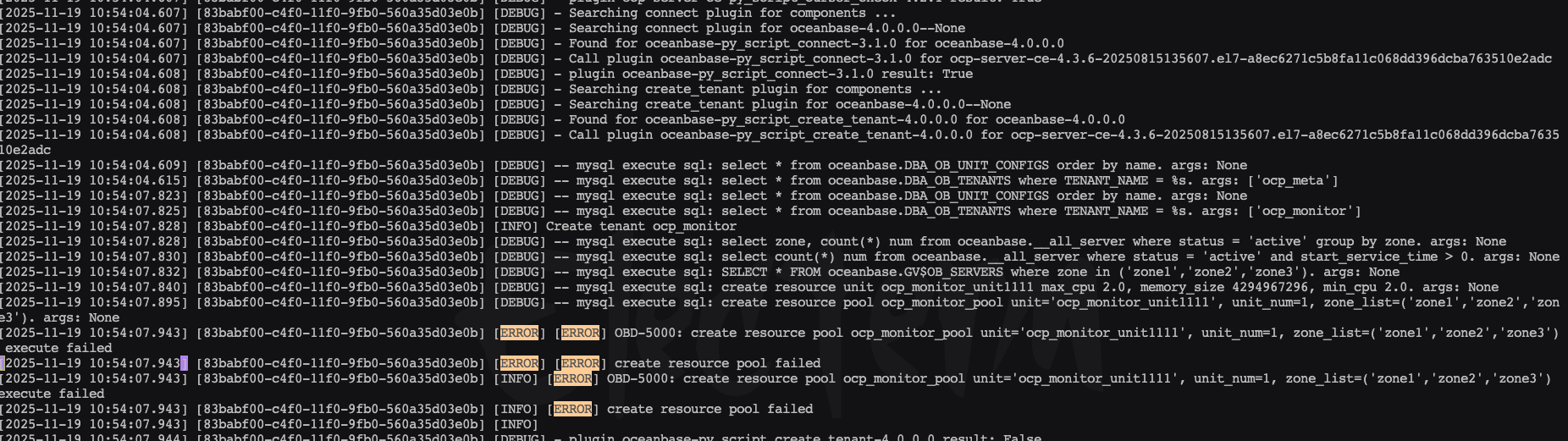

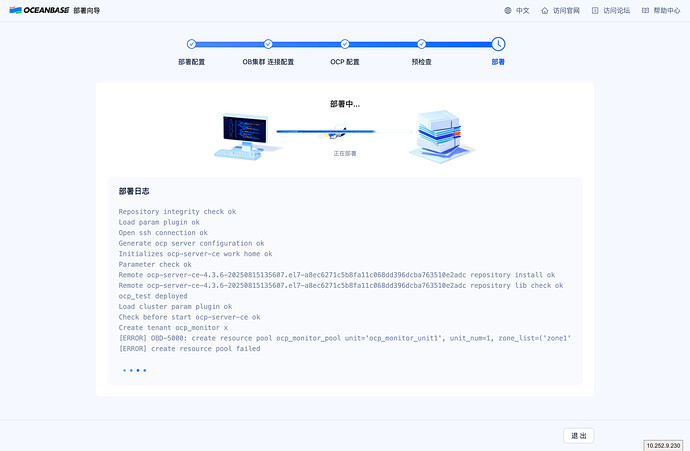

[ERROR] OBD-5000: create resource pool ocp_monitor_pool unit=‘ocp_monitor_unit1’, unit_num=1, zone_list=(‘zone1’,‘zone2’,‘zone3’) execute failed

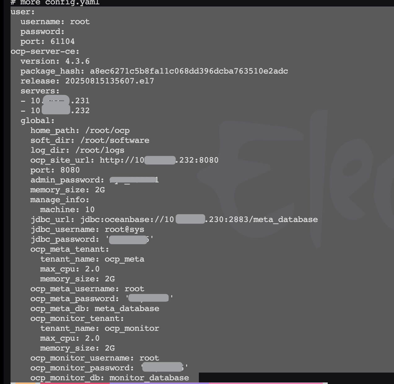

~/.obd/cluster/ocp_test/config.yml信息如下:

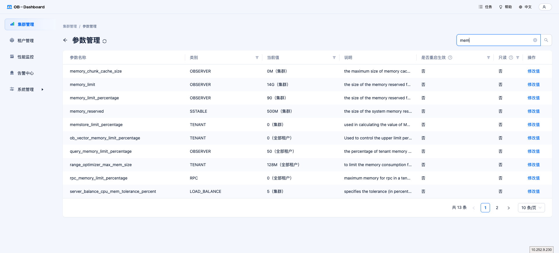

这应该是资源不足导致的。部署ocp推荐最少分配给ob12G内存

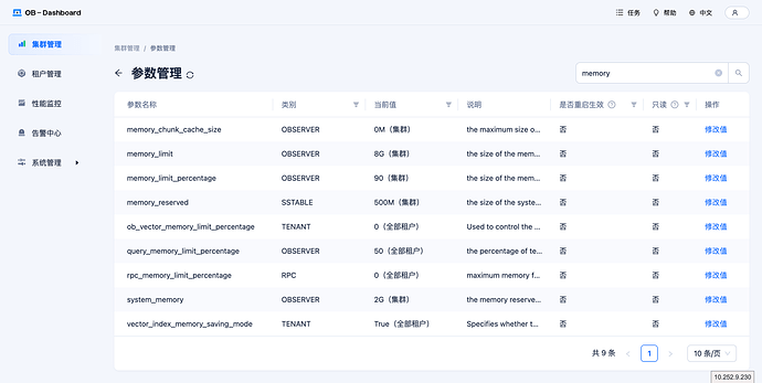

那通过ob-dashboard控制台修改集群参数memory_limit,然后重新部署ocp ? 还是修改通过obd部署时生成的ob集群的config.yml文件的global下的memory_limit,然后重启集群?
可以
资源问题??

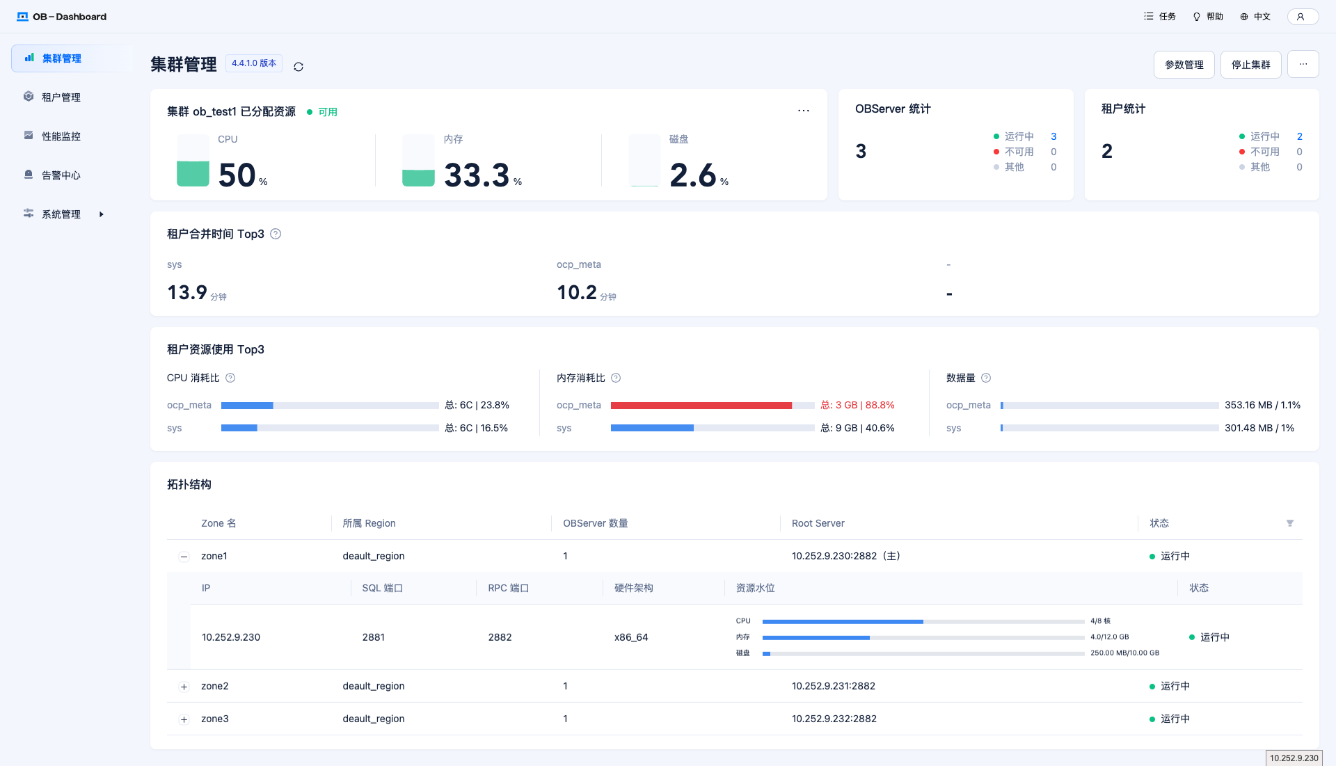

资源不足导致的,但没有看到ob server 内存资源与CPU 资源信息
system_memory设置多大。这个内存也是预占用的
如截图信息,是2G

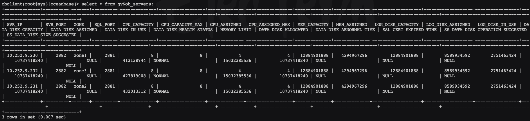

select * from gv$ob_servers;

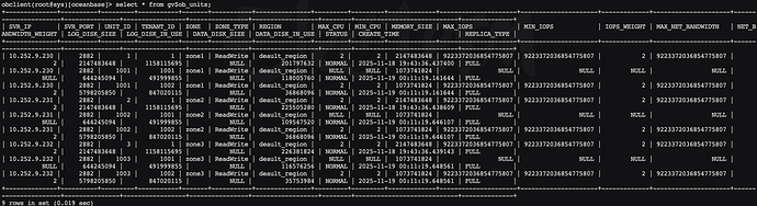

select * from gv$ob_units;

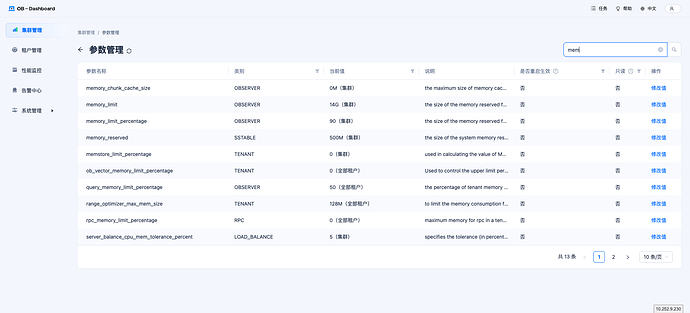

log盘设置大小为多少?
目前可以了,我把ob_monitor更改为2核8G,算是跑起来了
