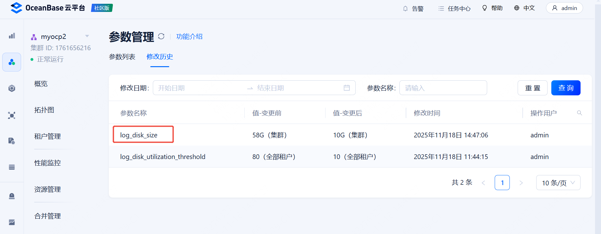

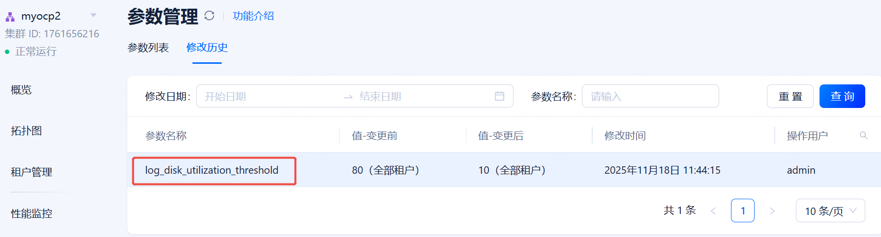

已经搜索过,社区的问答帖子,修改过参数,如下图:
参数 log_disk_utilization_threshold
修改完成后,已过3个小时,目前磁盘空间还没减小
需要修改log_disk_size,生产建议为内存的3-4倍大小
修改后,等多久 ?
没验证过具体时间,但应该几分钟也会生效的
还是没有变化
43G clog
12K etc2
91M slog
建议为内存的3-4倍大小.10G太小了
建议了解一下log_disk_size和log_disk_utliization_threshold参数的含义。都改为10集群会无法启动的
现在让 clog 的磁盘占有量 减小 ,怎么操作
学习 下
修改log_disk_size参数然后重启节点
如果想给 clog 盘瘦身,可以临时调小 log_disk_utilization_threshold,可以查看日志盘空间的占用大小:select tenant_id, svr_ip, svr_port, LOG_DISK_IN_USE, LOG_DISK_SIZE from gv$ob_units; 等日志磁盘空间降下来后,调整log_disk_size大小,但是保证变更时盘空间是充足的。再将 log_disk_utilization_threshold 调回默认值 80 。log_disk_size设置过小,会有风险的, 会导致clog没有空间可以用。
