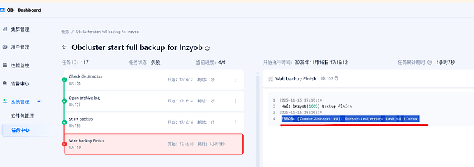

oceanbase4.3.5备份超时timeout?
【 OB】
【 使用版本 】4.3.5
【问题描述】提示备份超时?
【复现路径】

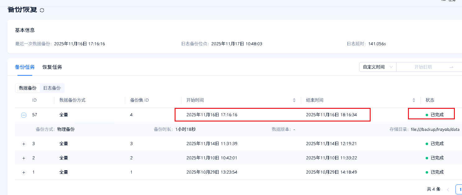

但是另外一个界面里边显示备份完成?是否是假象?
另外在视图里边看是success和complete的,在不做恢复的情况下,如何验证备份是好的呢?

视图里边看是success和complete的。说明备份正常,ocp任务重试即可
重试的话不就是重新备份了吗?
只会单独子任务重试。上面已完成的不会
Oracle里边对于rman备份,可以通过 VALIDATE BACKUPSET <备份集关键字>;来检查特定备份集 的完整性, VALIDATE DATABASE;可以检查整个数据库 的备份,确保所有数据文件、控制文件等可恢复。Oceanbase是否也有类似的命令可用来验证备份集的可用性呢?
