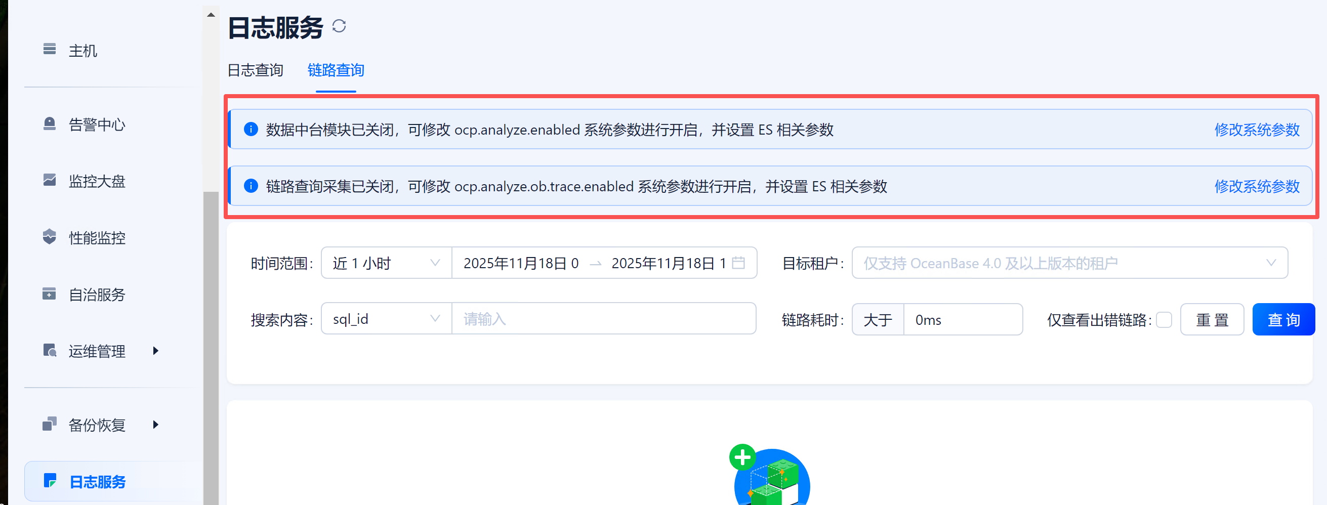

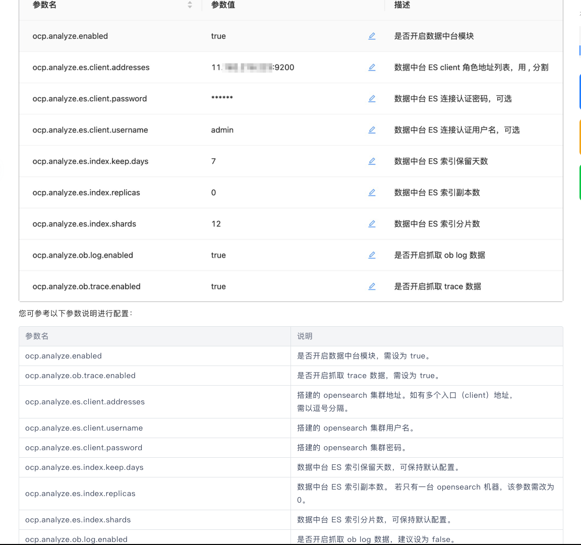

ocp 启动重启前修改了如下参数:
ocp.analyze.ob.trace.enabled
ocp.analyze.enabled
ocp.analyze.enabled
修改这俩参数后,hosts文件改了么 需要配置ip地址
没有修改hosts文件;
为什么要修改这两参数
ocp.analyze.enabled
因为参考实验手册,在OCP中查不到相关记录;提示这两参数要启用;

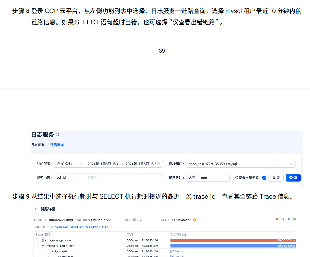

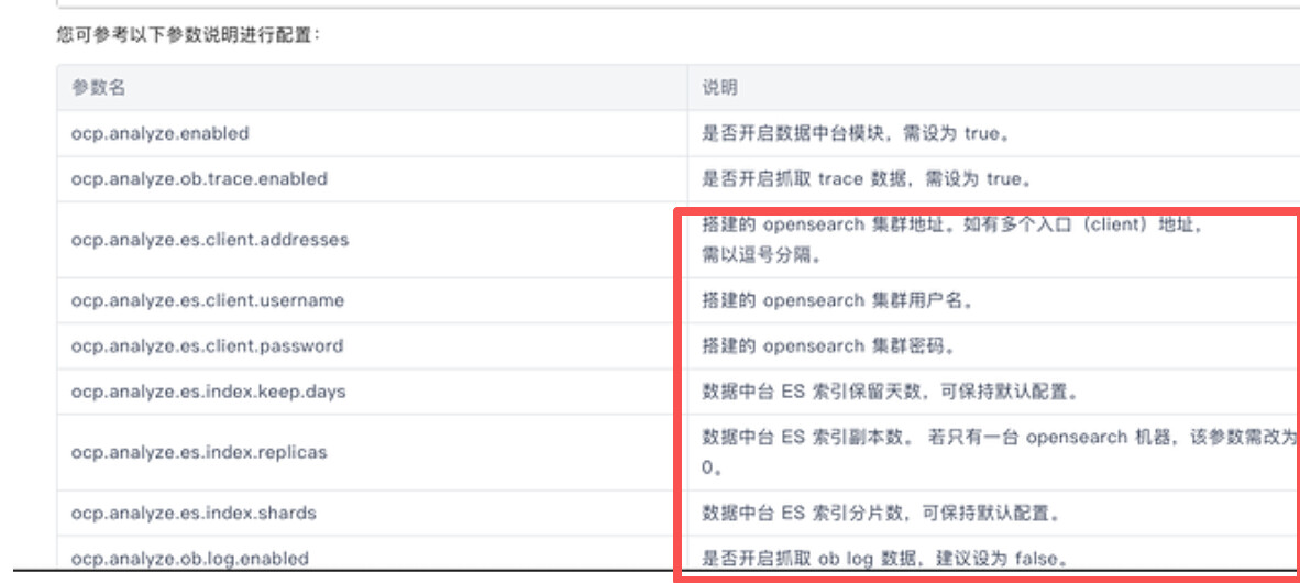

1、OCP 查询全链路是否需要启用这两参数,不启用能否查询全链路?
2.、OCP 中启用这两参数,还需要额外部署ES 和 opensearch ?部署ES 和opensearch 是否属于OBCP考核内容,有无文档介绍?

应该是用不了,就是需要ES配置全链路
如果需要ES,那实验手册没说全啊
哪个手册,麻烦发一下
OBCP_V4_DBA2_OceanBase 数据库运维与监控实验指导手册_20241107.pdf (10.2 MB)
实验环境是默认安装opensearch的,才可以全链路查询,否则是无法获取信息。实验手册上没有单独让学员自己安装。
