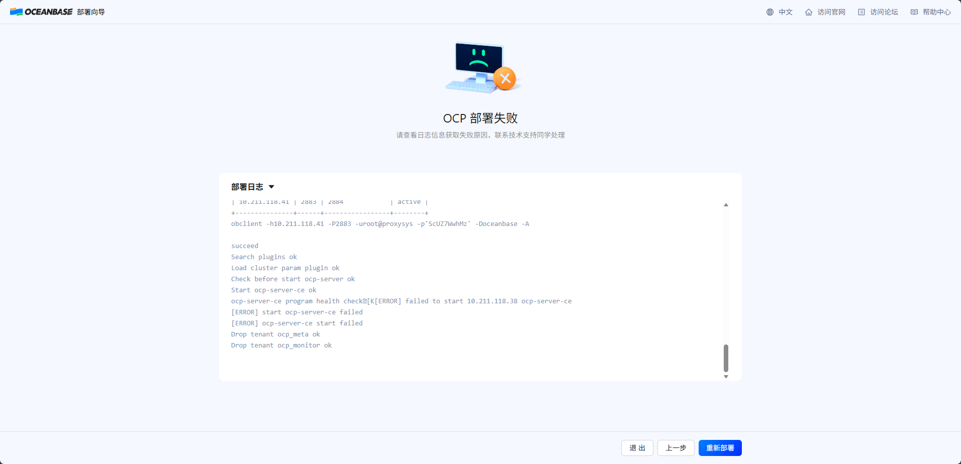

OCP部署失败提示ocp-server-ce program health check [ERROR] failed to start 10.211.118.38 ocp-server-ce
【 OB or 其他组件 】OCP
【 使用版本 】4.2.2
【问题描述】OCP部署失败提示ocp-server-ce program health check e[K[ERROR] failed to start 10.211.118.38 ocp-server-ce

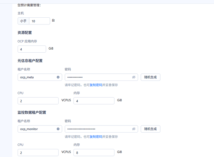

我现在重新安装提示[ERROR] OBD-4366: There is not enough memory. (Avail: 8356M, need: 12288M)
我OCP的服务器内存是64G的呢
配置都是默认的
可用内存不足了。是不是其他进程占用了
free -g看下
都没用啊
ocp和ob都在一个节点上么。
没有啊,ob是在另外三台服务器上
ocp有一套自己的metadb,可能是另外三台内存不够。
另外三台服务器都是32G内存的
