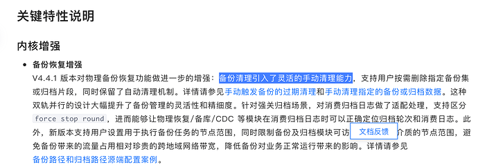

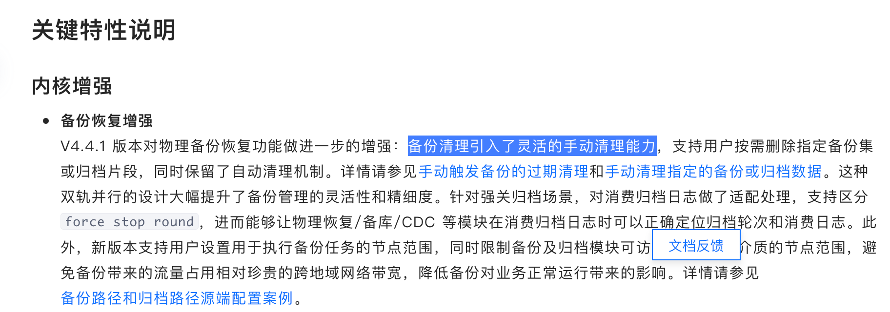

手动清理功能在4.4.1支持,之前的版本不支持
https://www.oceanbase.com/docs/common-oceanbase-database-cn-1000000004044584
