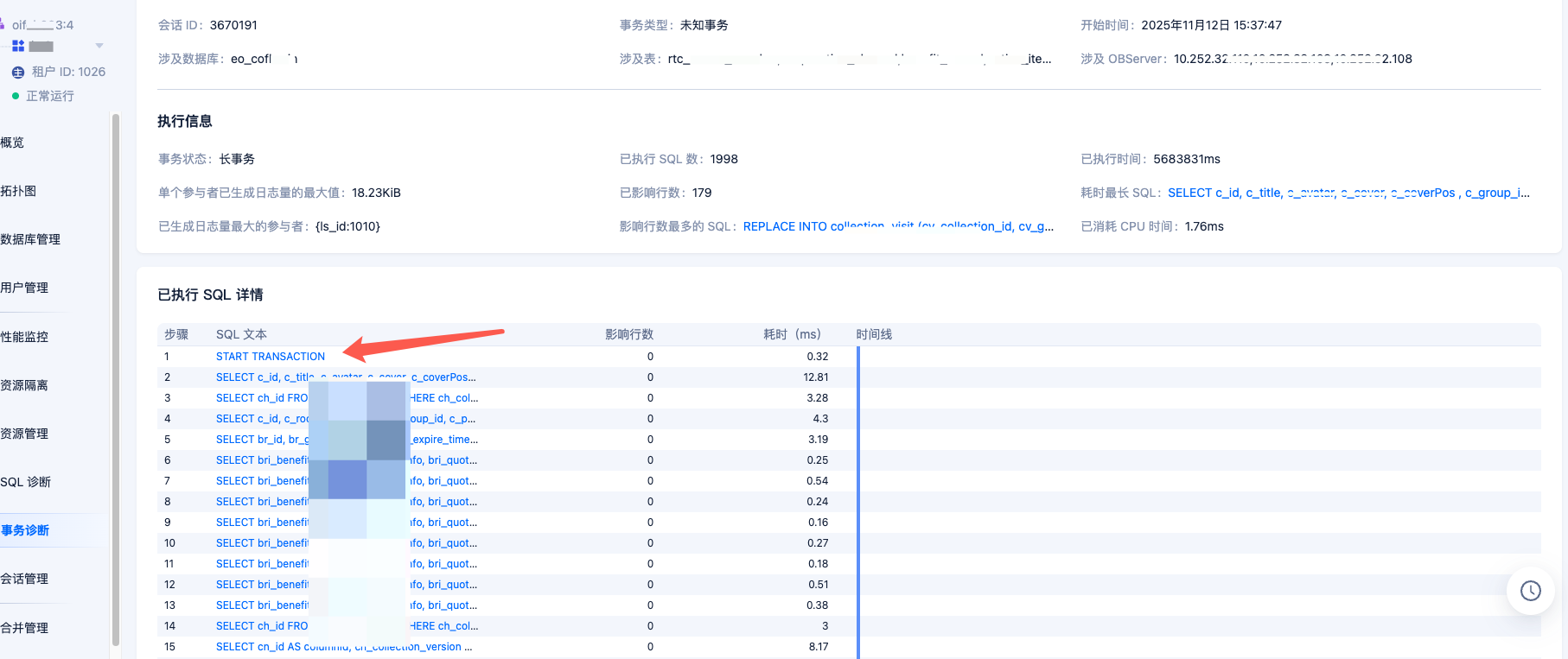

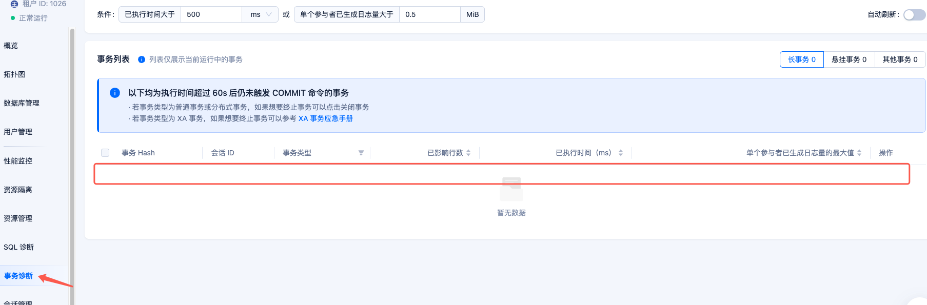

  1. 在租户的事务诊断里,事务 Hash没变,但是刷新多次发现会话id在变化,会有2个不同的id,按理说一个事务,不应该是只有一个会话id吗?因没有保留当时的截图,所以截图个空的截图供参考

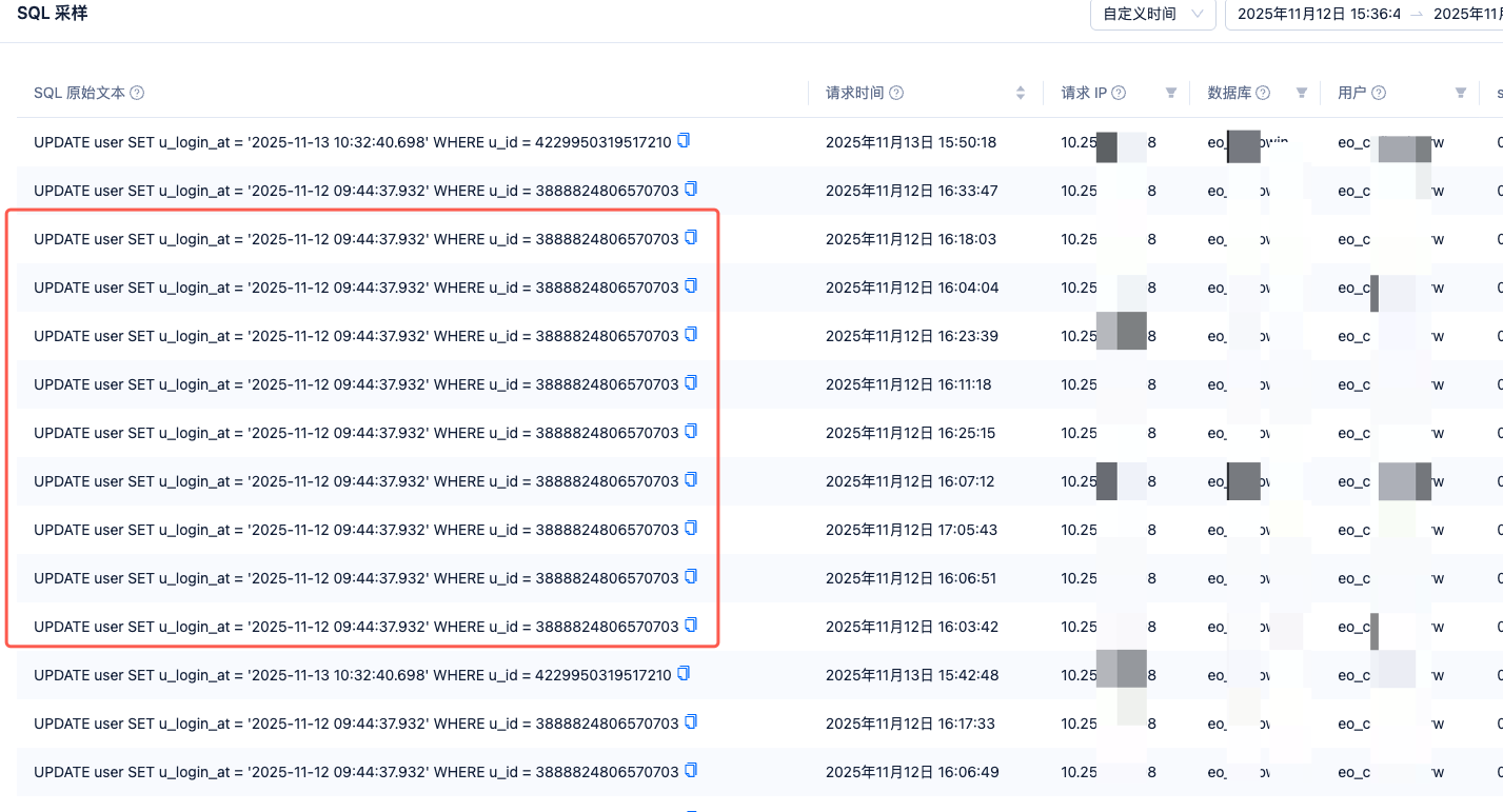

  2. 通过 事务详情页面,查看已执行 SQL 详情,点进更新的sql进入SQL详情页面,发现SQL 采样的sql原始文本的内容不对,值几乎都是一样的,但是实际上我们的sql的值并不一样

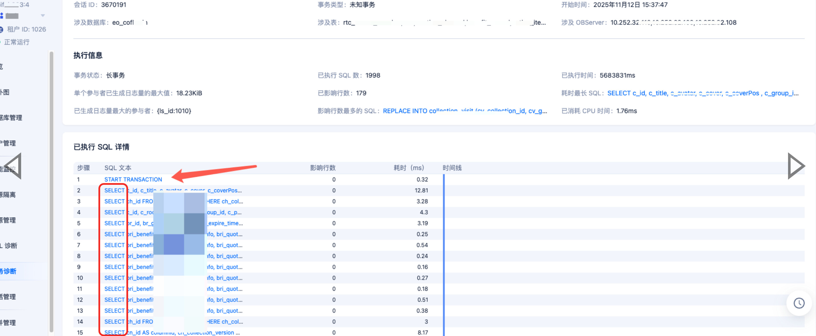

  3. 在已执行 SQL 详情里有个START TRANSACTION命令,这个确定是用户发的请求吗?研发保证说代码里没有启用这个事务指令,所以这里在想请官方确定一下,目前我们也在抓包确认这个问题

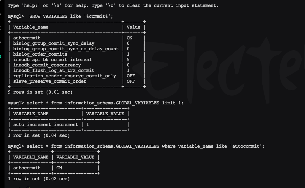

第3个问题 是否设置了全局参数 事物默认不提交?
set global autocommit=0;

查看了全局参数autocommit 为默认值1
类似第3个问题截图中 带start transaction的sql 多吗?
直接在租户中查询gv$ob_sql_audit 能捕捉到这种sql吗?
  1. 第3个问题截图中 带start transaction的sql 不多,只在出现长事务锁的时候才发现,平时的抓包里也看不到start transaction这个请求的sql query
  2. 直接在租户中查询gv$ob_sql_audit没有看到这种sql
这个事物中包含了多条select,所以变成长事物了,看起来是有业务逻辑在里面的,建议从业务开发层了解下 看看是否合理
如果代码中没有显示开启事物,看下代码里面是否设置了session级的autocommit=0,不然数据库不会自动执行start transaction的
好的,我也通过抓包进一步证实是用户侧开启的事务,辛苦在看下第一个疑问和第二个疑问
在分布式架构下,由于 SQL 请求可能被路由到不同的 OBServer 节点上执行 ,导致 connection_id() 返回的值不一致
  • 每个 OBServer 节点独立维护自己的连接 ID 空间。
  • 同一个客户端会话在不同时间执行 SQL 时,如果请求被路由到不同的 OBServer,connection_id() 查询结果就会不同。
  • 这并不意味着事务跨多个会话运行,而是因为连接代理(如 ODP)或负载均衡机制将请求分发到了不同的物理节点。

第二个问题,SlowSQL中SQL采样到的SQL原始文本与实际SQL不相符,这个是OCP的已知问题,在OCP4.3.6BP1修复了,也就是目前最新的社区版OCP修复了
