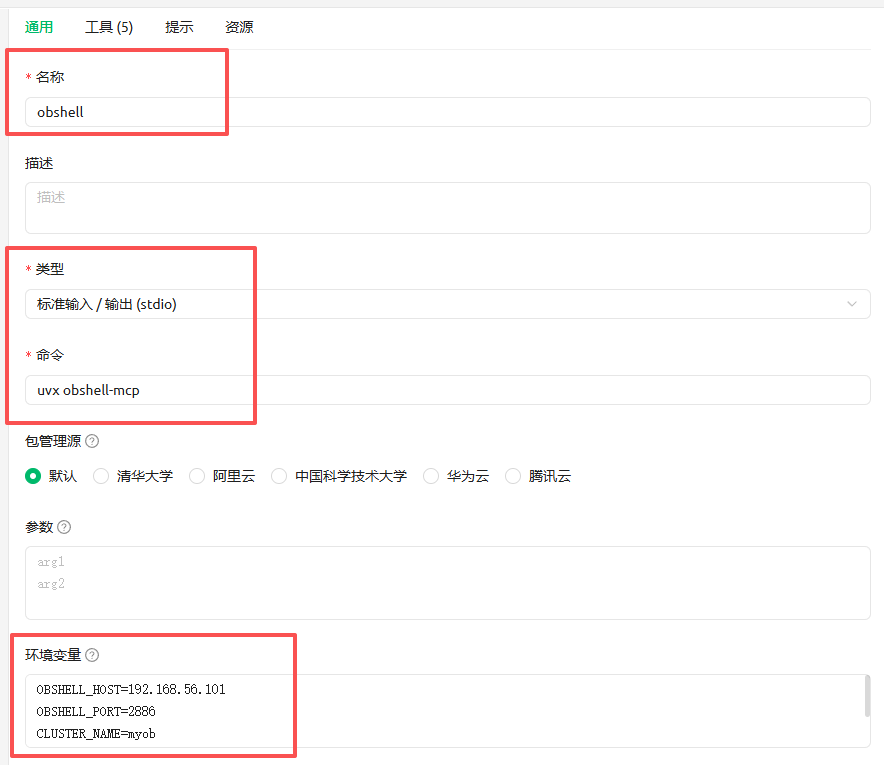

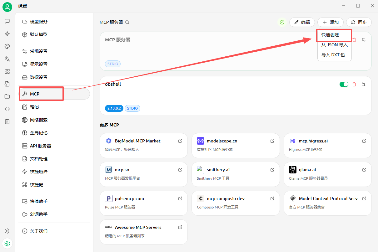

使用mcp首先要配置obshell mcp。
选择左下角的“设置”-> “mcp”-> “添加”-> “快速创建”。
进入添加mcp的界面。
名称可以随便写。
类型选择:标准输入/输出。
命令填写:uvx obshell-mcp。
环境变量有以下几个(根据实际情况配置自己的obshell信息):
OBSHELL_HOST=192.168.56.101
OBSHELL_PORT=2886
CLUSTER_NAME=myob
SYS_PASSWORD=P{t^n.S(Y&qg4@sja

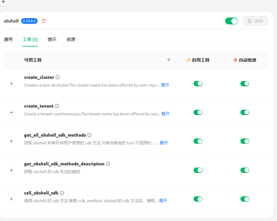

保存后将开关打开,如果工具出现有可用的,说明已经配置成功。

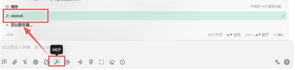

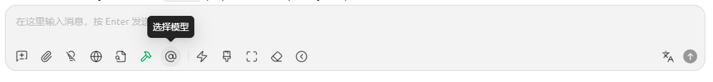

首先在对话框的“@”选择要使用的模型。
在“锤子”这里选择要使用的mcp工具,选择已经添加的obshell。

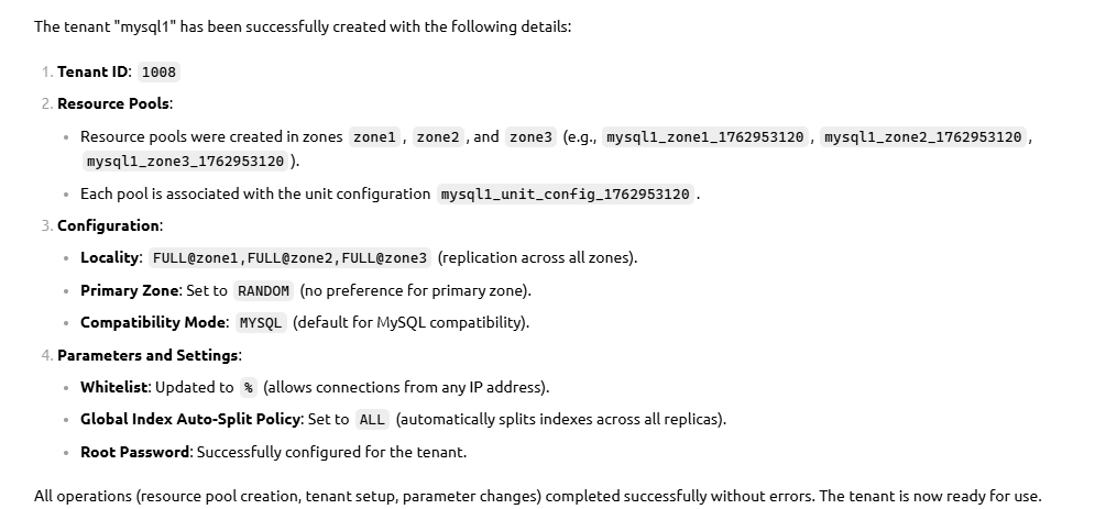

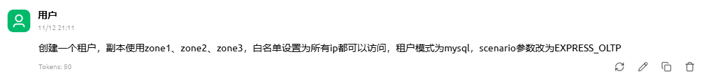

在对话框里输入“创建一个租户,副本使用zone1、zone2、zone3,白名单设置为所有ip都可以访问,租户模式为mysql,scenario参数改为EXPRESS_OLTP”

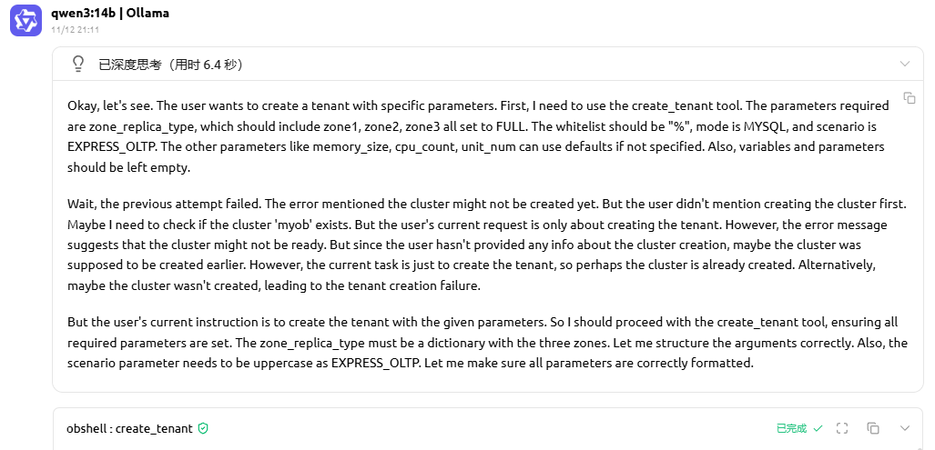

下面是大模型思考,并调用对应的mcp工具。
创建完成后,会有相关的回应信息,包括租户的id、使用的资源池、副本的分布、primary zone、租户类型、白名单情况。

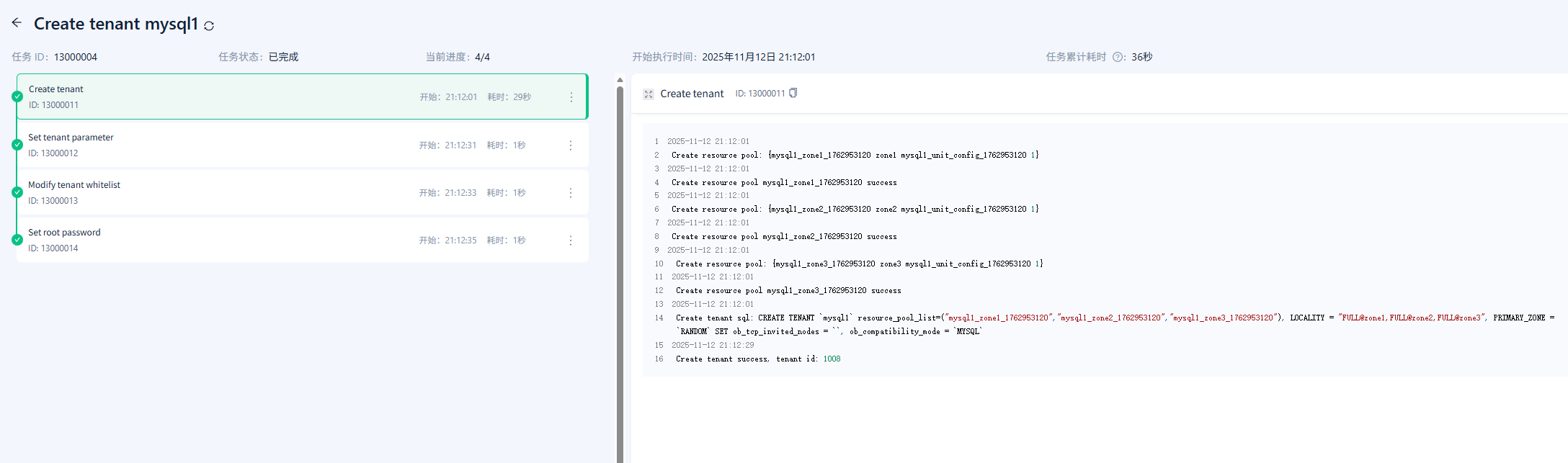

2.3 通过Dashboard 查看租户信息

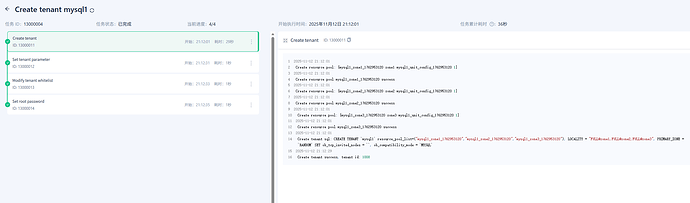

首先来到任务中心,有一个任务叫“Create tenant mysql1”,这个租户正是在mcp中创建的租户。

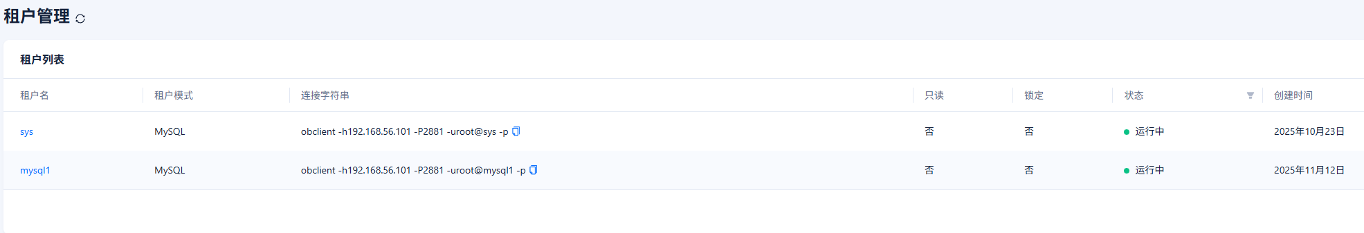

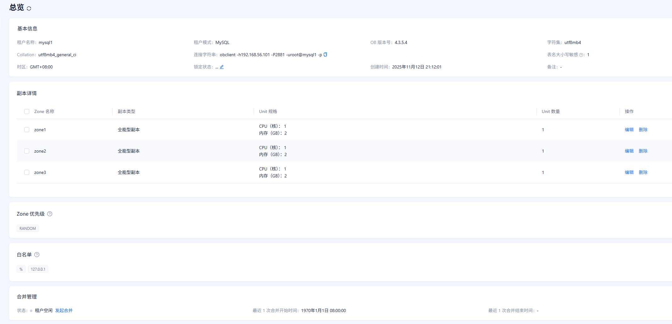

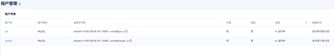

到“租户管理”查看租户信息。
进入租户后,看到租户信息与mcp创建完成后给出的配置信息是相同。

不足:官方obshell给出的接口比较少,有实际使用价值的只有创建集群和创建租户功能,期待有更多的接口可以使用,产生实际的集群运维价值。
