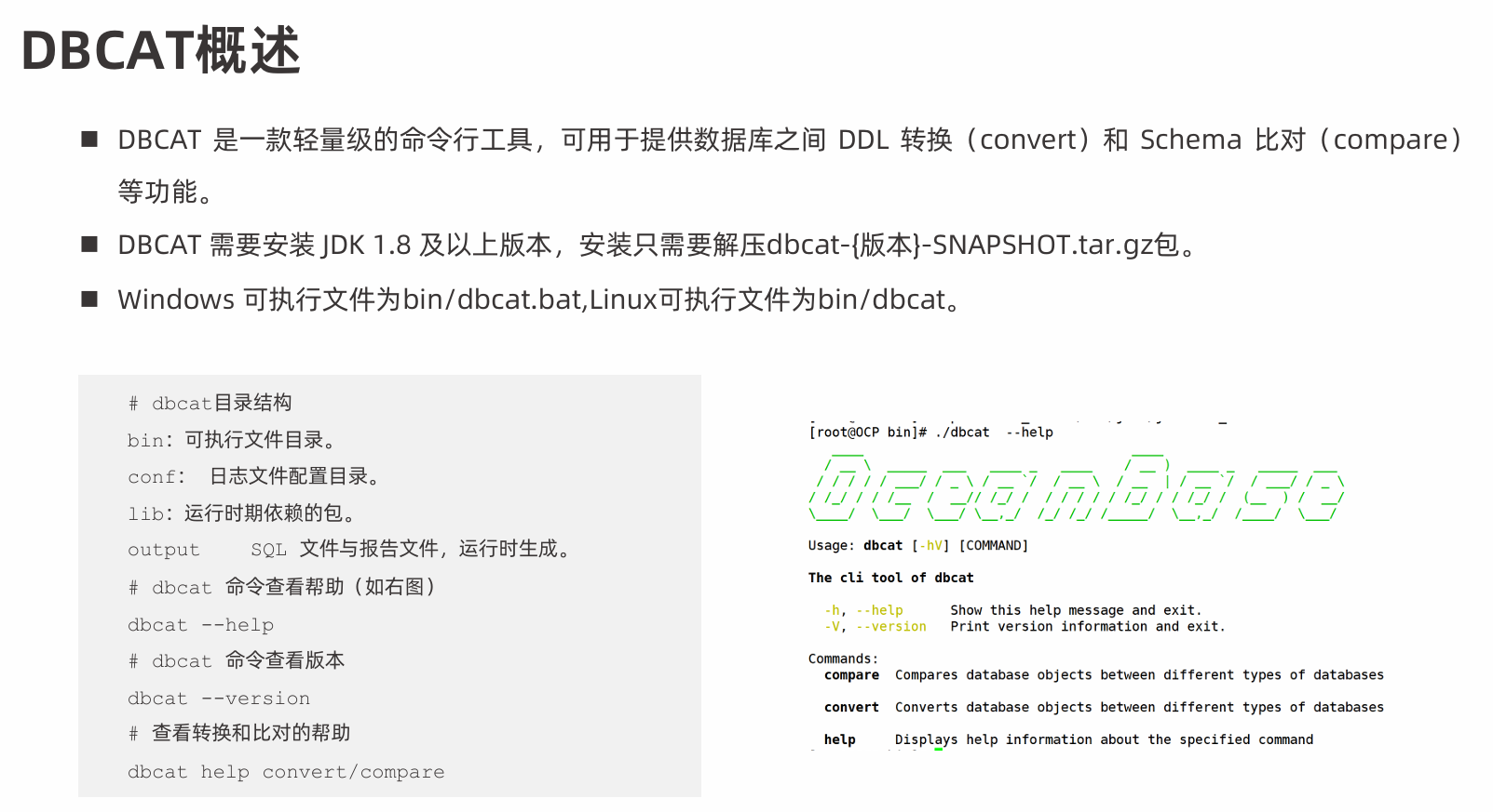

这个dbcat工具在哪里下载?
这个dbcat工具在哪里下载?

DBCAT 工具介绍与下载方式
DBCAT 是一款轻量级的命令行工具,主要用于实现不同数据库之间的 DDL 转换 和 Schema 比对 功能。它支持多种数据库间的表结构迁移,例如:
  • Oracle 到 OceanBase
  • MySQL 到 OceanBase
  • DB2 LUW 到 OceanBase
  • OceanBase 到 Oracle/MySQL
该工具可帮助用户将源数据库的表结构(即 Schema)转换为目标数据库兼容的 DDL 语句,便于异构数据库之间的结构迁移与一致性校验。
主要功能
  • 数据库间 DDL 语法转换
  • Schema 结构比对(差异分析)
  • 表结构迁移辅助
安装与使用
  • 安装包文件名格式为:dbcat-[版本号]-SNAPSHOT.tar.gz
  • 下载后解压缩即可使用,无需复杂安装
  • 可执行文件名为 dbcat,可通过命令行直接调用
DBCAT 是 OMS(OceanBase Migration Service)的一个组件,并不作为独立工具单独发布。
在 OceanBase 社区版环境中,推荐使用 OMS 进行导出操作,而非直接使用 DBCAT。
下载地址
由于 DBCAT 是 OMS 的组成部分,您可以通过以下方式获取: :point_right: OceanBase 官方文档中心 - 下载与安装 OMS
具体路径请参考: 使用 DBCAT 迁移 MySQL 表结构到 OceanBase 数据库
如需使用 DBCAT,请先下载并部署 OMS,然后从其安装目录中提取相关组件。

官网搜索一下看有没有,如果没有的话,那么这个软件就只能在内部使用,不对外开源,OMS集成了dbcat,但是只有一部分功能可以使用

这个工具好像用于公司的哈,没有单独下载版本
您好,我是在OBCP认证文档中有看到这个组件介绍,文档中没有说明下载安装相关信息,所以到社区来求助
在下载中心确实没找到这个安装包
