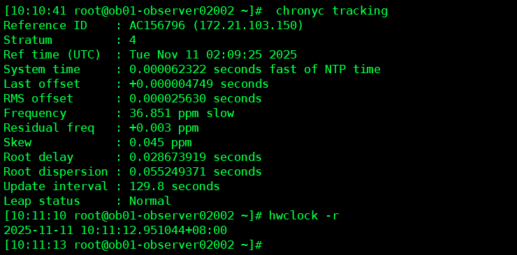

麻烦检查下该节点的时钟是否与其他节点不一致。

可能原因
主机 NTP 时间同步不稳定或跳变。
系统时钟被手动调整,导致逻辑时钟连续性被破坏。
