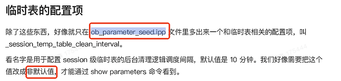

ob_parameter_seed.ipp是什么文件? 是不是所有隐藏配置项目都需要修改为非默认值,才会显示出来?
@论坛小助手
根据提供的信息,ob_parameter_seed.ipp 文件并不在已有的文档片段中提到,因此我们无法直接从现有信息中得知该文件的具体作用。但是,关于隐藏配置项目的显示问题,根据片段内容,隐藏配置项(名称以 _ 开头)仅在它们被修改为非默认值时才会出现在 show parameters 命令的结果中。这符合你提供的图片中的信息,即需要将临时表的清理间隔配置项 _session_temp_table_clean_interval 修改为其非默认值,以便通过 show parameters 命令看到该配置项。
