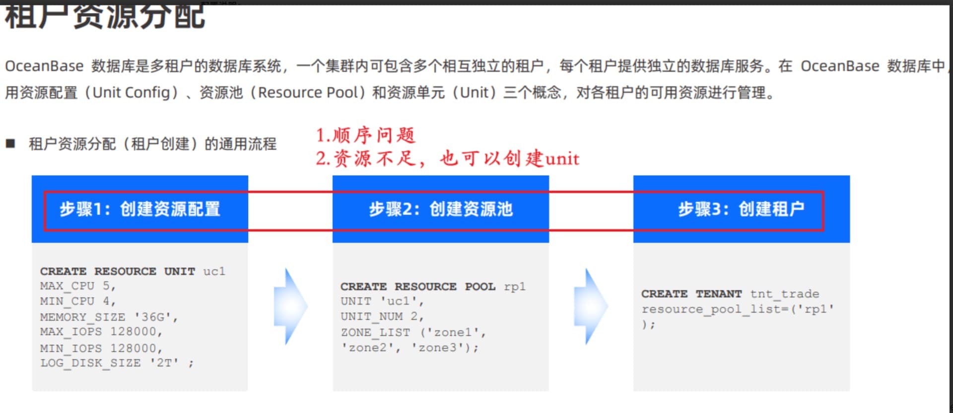

资源不足,能否创建unit?
看到一个帖子截图,有点疑惑
资源不足,能否创建unit?
unit是规格,只有当unit被resource pool使用才会占用资源
何为使用?
创建资源池 可以成功, 但创建租户 失败?

需要理解此处创建资源的意义是什么!
create resource unit 命令是创建一个资源规格,比如2C/8G 的资源规格,查询资源规格信息,相关视图是DBA_OB_UNIT_CONFIGS.
unit 在ob 代表一个资源单元,OB 在创建租户的时候,就需要在指定的zone 创建一个unit. 而此时如果资源不足,就不能创建租户。
所以关键点就是create resource unit 命令是创建资源规格,此图想表达是可以创建unit(资源规格)的意思!
对,创建Unit不占用资源,也不检查资源是否满足,只是个定义
Unit是规格,resource_pool实际占用资源。

CREATE RESOURCE UNIT u1 MAX_CPU 13, MIN_CPU 2, MEMORY_SIZE '16G' ;
obclient(root@sys)[oceanbase]> CREATE RESOURCE POOL rp1 UNIT 'u1', UNIT_NUM 1, ZONE_LIST('zone1','zone2','zone3');
ERROR 4733 (HY000): zone 'zone1' resource not enough to hold 1 unit. You can check resource info by views: DBA_OB_UNITS, GV$OB_UNITS, GV$OB_SERVERS.
server '"192.168.169.43:2882"' CPU resource not enough
创建资源池的时候才会真正分配资源,unit只是资源的定义
