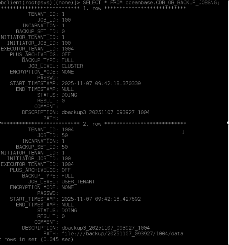

数据库备份卡死
【 使用版本 】4.3.5
【问题描述】数据库全量备份卡死,一直卡6个小时后报错超时
ob详细版本是多少提供一下traceid相关的observer日志

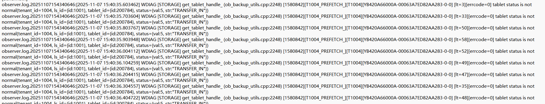

oceanbase-all-in-one-4.3.5_20250115.el8.aarch64.tar.gz 是这个安装包,trace.log没有你说的这个trac_id
grep “XXXXXX” observer.log*
执行的结果:
1.log (1.4 MB)

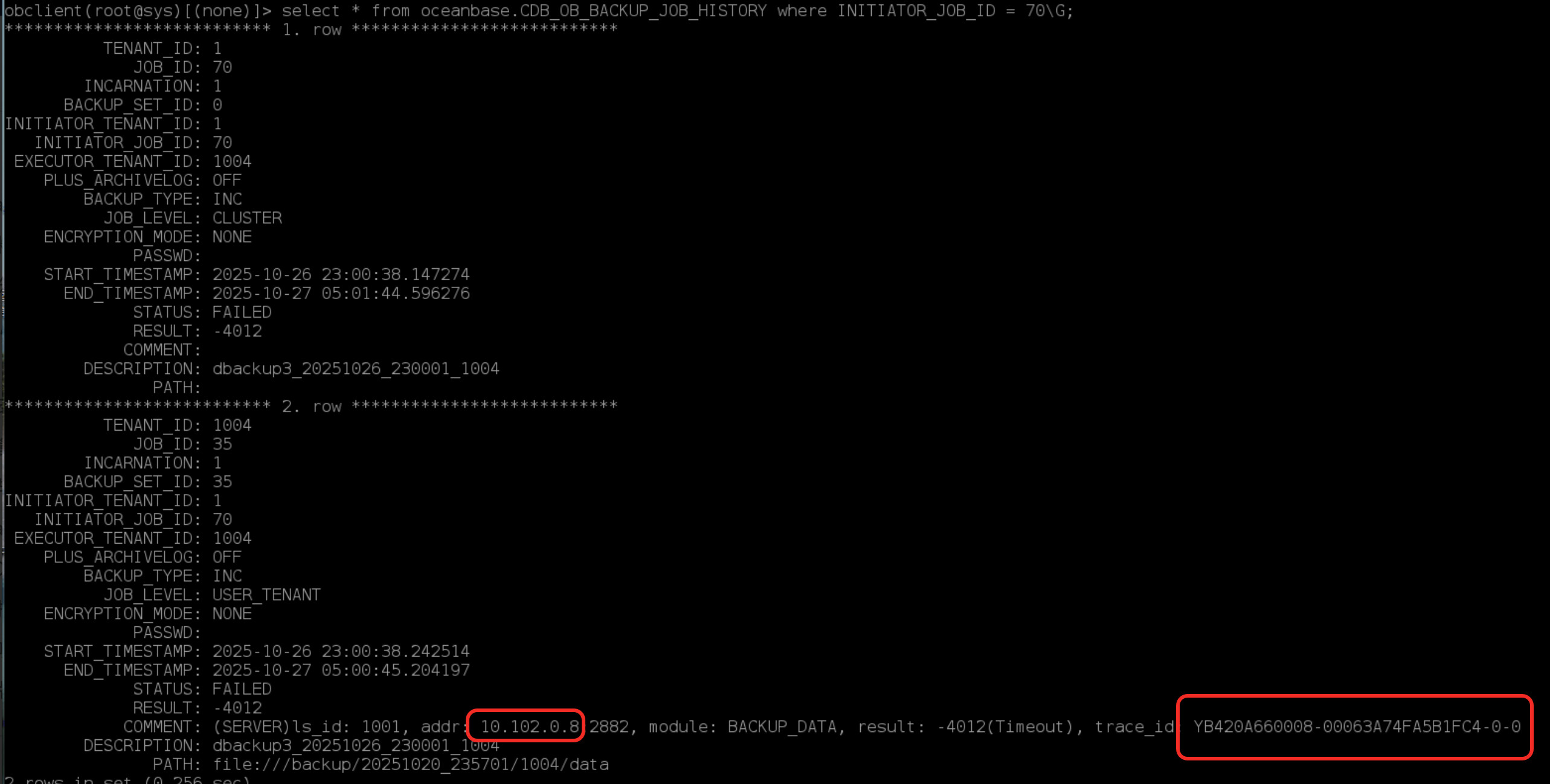

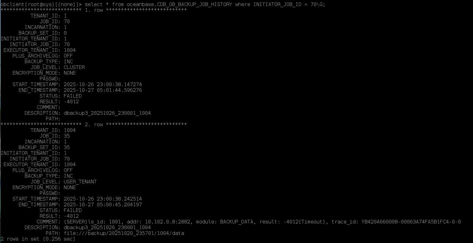

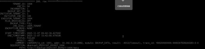

grep “YB420A660008” observer.log → 1.log
这个日志只包含了observer.log的没有覆盖到4012报错期间的日志
麻烦grep一下observer.log*

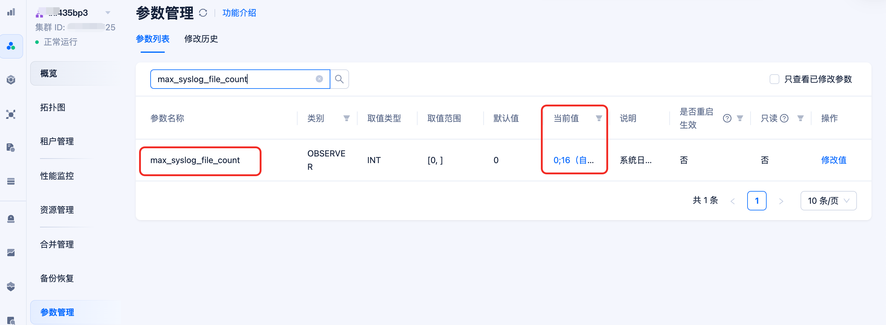

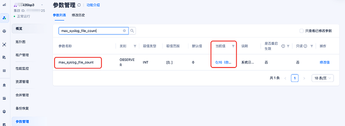

需要在 0.8这台机器上grep这个traceid,你grep不到大概率是日志已经被滚掉了,建议调整下日志保留策略,多保留一些日志,待下次出现时 grep observer.log和rootservice.log

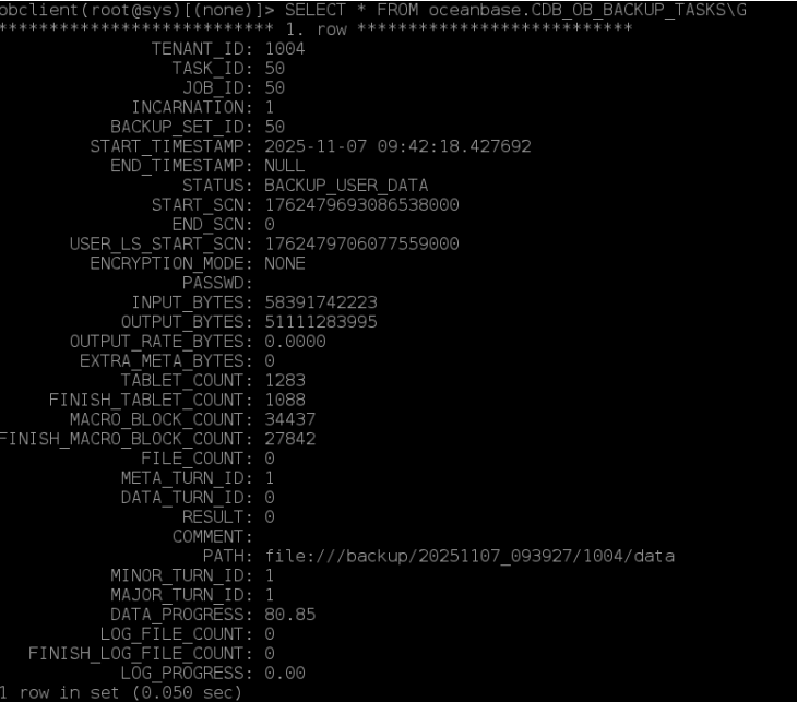

再查询一下CDB_OB_BACKUP_TASKS看下字段FINISH_MACRO_BLOCK_COUNT字段是否有变化

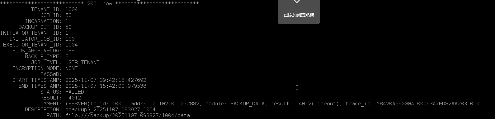

没有变化的,刚也报错了,能看到具体tracid信息
3.log (352 KB)
查询下这个分区表tablet_id=200784是啥 cdb_ob_table_locations
