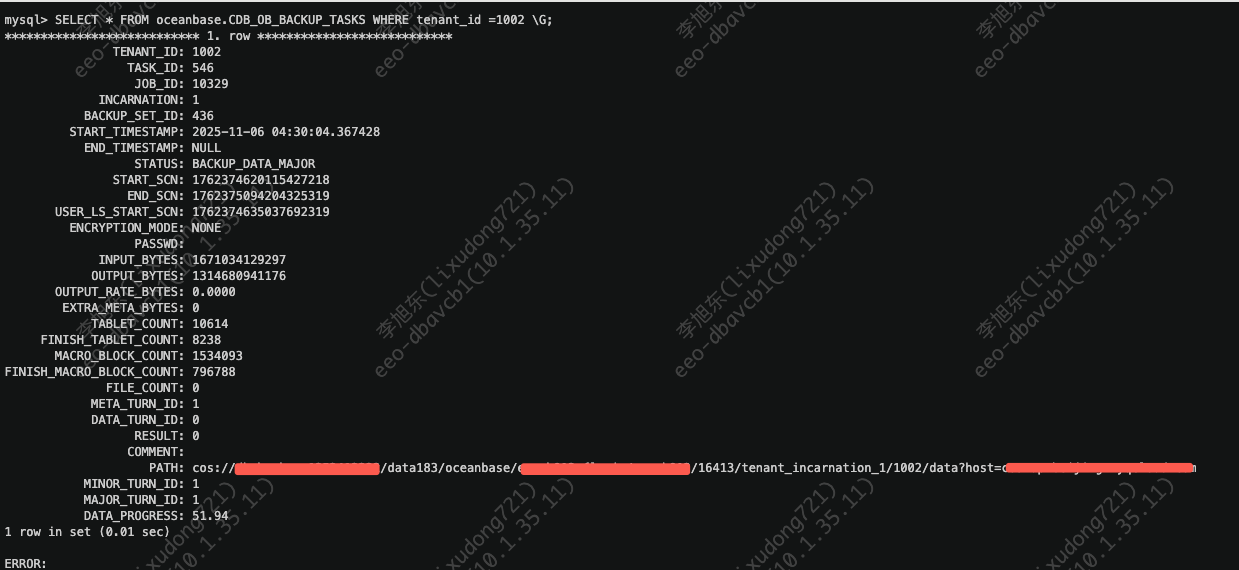

目前我怀疑是数据量太大了,数据有9T,全量备份的时候从4点半备份到了上午11点30,增量的时候备份更长,查看FINISH_TABLET_COUNT还备有备份完毕,看了并发默认为0,目前调整了4个,同时备份保留时间我改成了90天,等备份的时候我在观察一下,是否ok,其中备份是在ocp上配置的,ocp版本为版本号: 4.3.2-20241012145836

111
更改ha_low_thread_score从默认值0到8后,全量备份花费的时间从7个小时变成1个半小时,增量备份从12小时后失败变成了只花费3小时20分钟备份成功,问题得到解决,多谢老师
