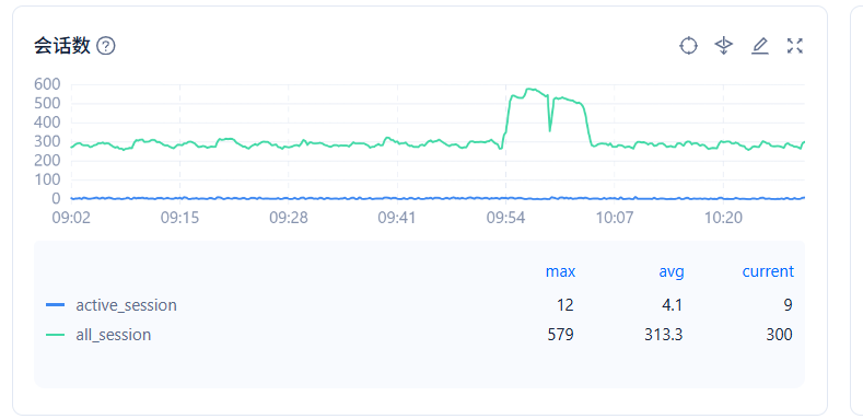

show processlist;可以看到当前回话数
感谢回复. 使用ocp 查看了出现错误那段时间的总会话数, 为579. 虽说是比平时要高些. 但也不至于创建不出新的会话吧
这边jdbc端不是配置最大连接数为250么 应该已经满了
这250个是限制当前服务的最大连接, 还有其他服务也在连接这个租户的.
