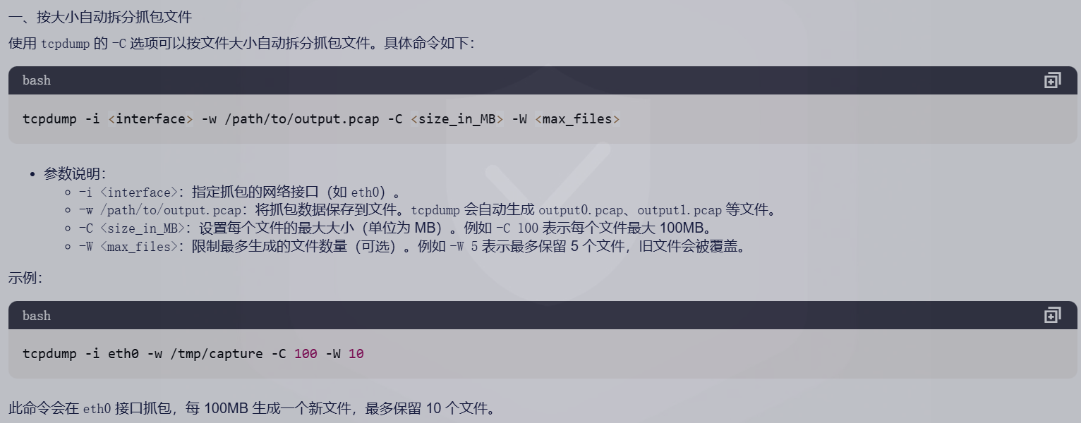

也可以在obproxy连接到observer抓个包 到时候一起发一下
抓包这个就不太懂了,有没有具体的操作过程呢。
wireshark这个工具有用过没有 可以使用这个工具抓包或者使用tcpdump这个工具 在obproxy侧抓个包
