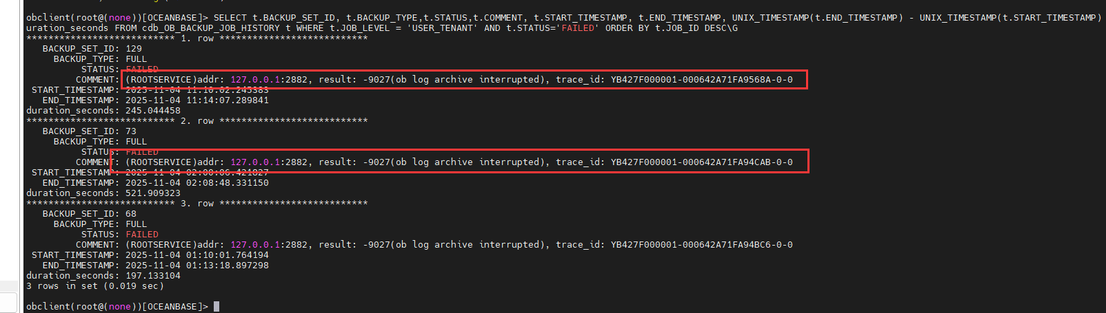

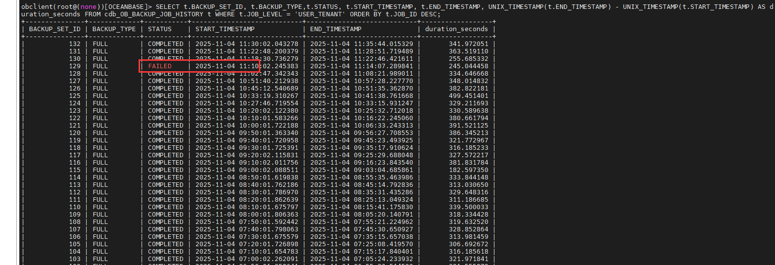

【问题描述】物理备份,全量备份偶尔会失败,报错:-9027(ob log archive interrupted),为什么会出现这种报错呢?我是用的磁盘是机械盘,是和磁盘有关吗?
【重新步骤】
– 全量备份
ALTER SYSTEM BACKUP TENANT = ‘haiyisec’ PLUS ARCHIVELOG;

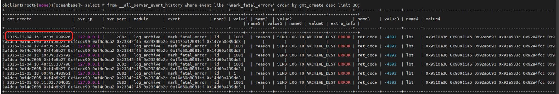

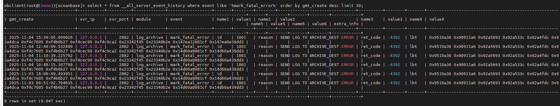

看了下这个日志,只能说明备份失败是由于归档断流导致的,看不到归档断流的具体原因,查下这个看下
select * from __all_server_event_history where event like '%mark_fatal_error%' order by gmt_create desc limit 30;
以及
select * from __all_rootservice_event_history where module like '%archive%' order by gmt_create desc limit 30;
