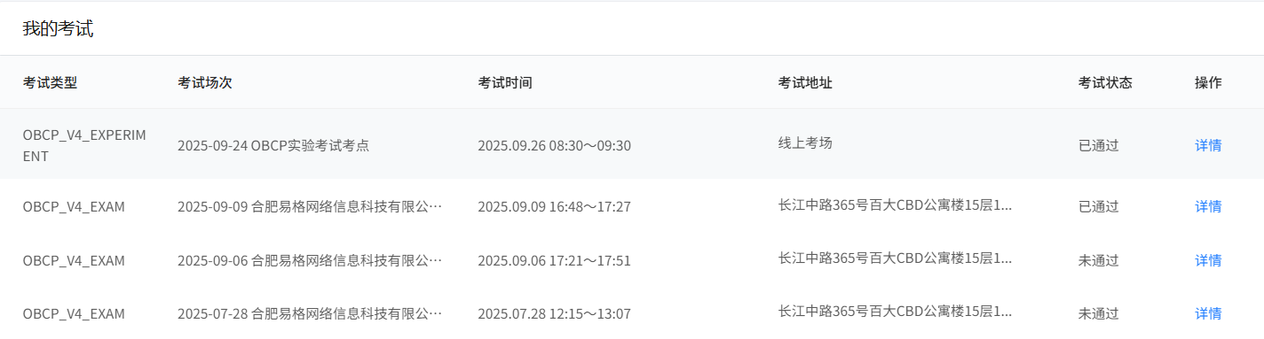

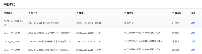

多次考试才通过 V4 考试,多亏了公司送的券,

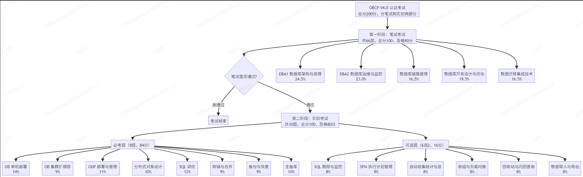

1. 考试范围
完全是 5 个 pdf 文档里面 OBCP
多次考试总结了一下考点
DBA1 数据库架构与原理
https://www.yuque.com/blue_ocean/note/dcnni5ddxqgqnc7m?singleDoc# 《OBCP_DBA1》
DBA2 数据库运维与监控
https://www.yuque.com/blue_ocean/note/fnk0nnip0t7vx676?singleDoc# 《OBCP_DBA2》
DBA3 数据链路管理
https://www.yuque.com/blue_ocean/note/vuatf6gd8fggqov8?singleDoc# 《OBCP_DBA3》
DBA4 数据库开发设计与优化
https://www.yuque.com/blue_ocean/note/bmkhp61opv1v9lpo?singleDoc# 《OBCP_DBA4》
DBA5 数据迁移技术
https://www.yuque.com/blue_ocean/note/ub7ta8aorpaphpwa?singleDoc# 《OBCP_DBA5》
2. 考定义的理解
例题:

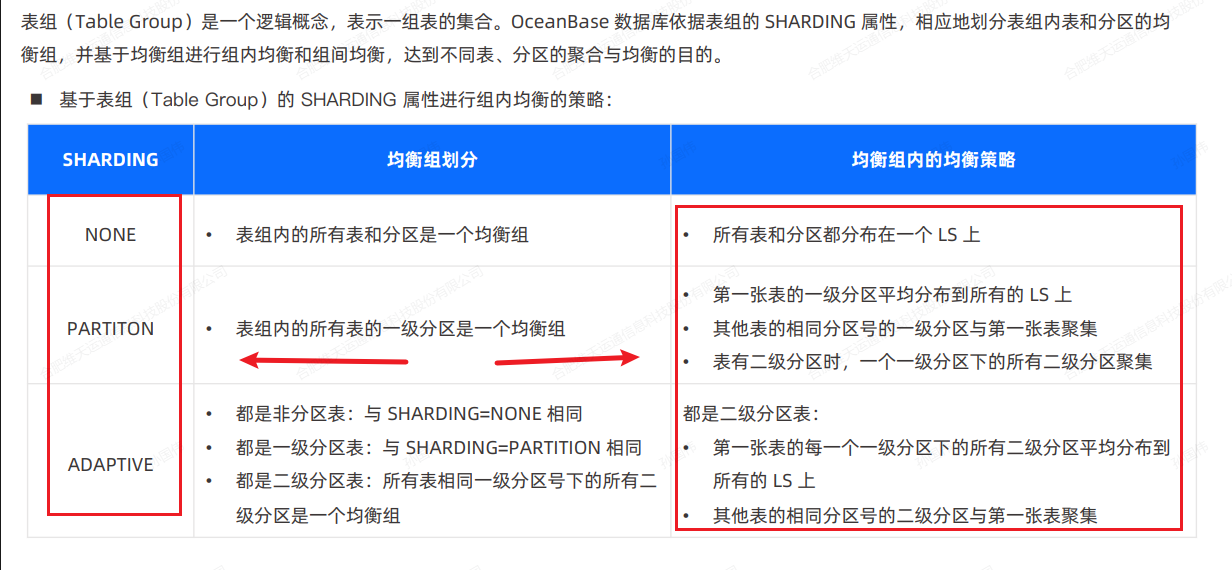

1.什么情况下使用 None、PARTITON 、ADAPTIVE
2.题干中是文字要求是什么样的均衡策略,然后选项是各种 Sharding

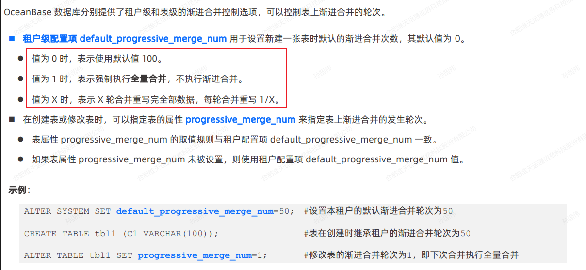

1.题目要求表进行一次性合并所有数据,选择什么值
3. 考对比

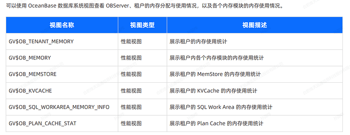

1.各种视图对比,GV$和 DBA_… 对比
2.查看什么参数,选择看某个视图
1.各种参数对比,什么情况下生效,
2.两个参数同时设置什么效果,
3.sys 租户和用户租户设置同一个参数什么效果
4. 考原题
1.pdf 里面很多例题,每个例题必须认真过一遍,此类题很迷惑

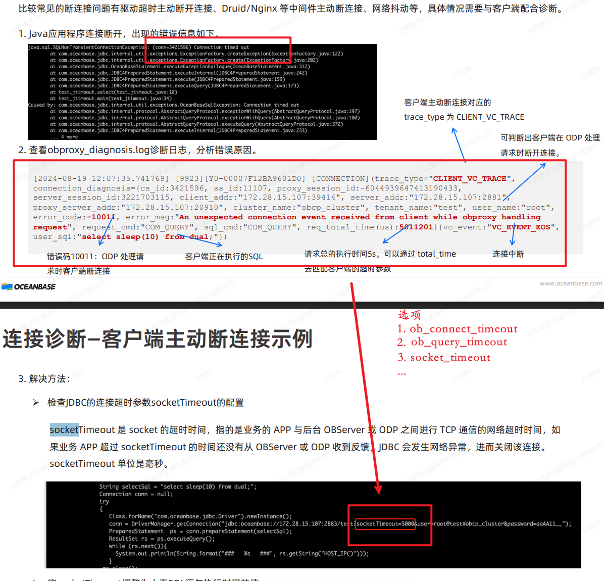

2.一般给报错,让你查看哪个日志,需要修改哪个参数等

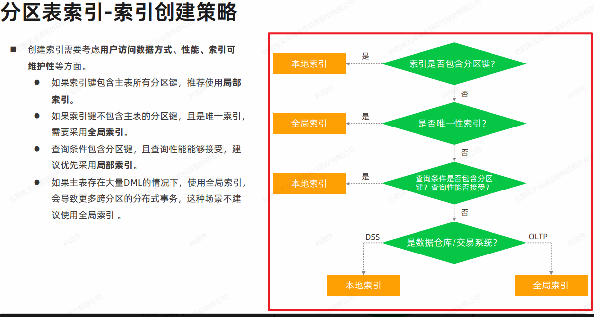

5. 记忆图形
有些重要的图,需要脑海里记忆下来,类似下面

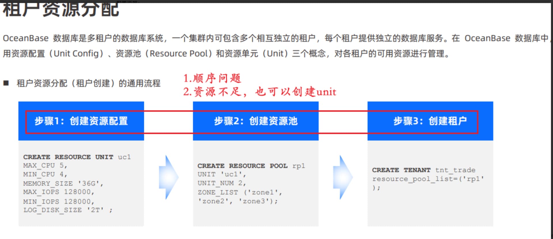

请教:
资源不足,查AI解析,unit无法创建成功啊?
在 OceanBase 数据库中,创建资源池时如果物理资源不足,是不能成功创建 Unit 的,整个资源池的创建操作将会失败。
原因与机制分析
OceanBase 的资源管理采用“资源池(Resource Pool)→ 资源单元(Unit)→ 租户(Tenant)”的层级结构。创建资源池的本质是在指定 Zone 内为租户预留并分配若干个具有相同资源配置的 Unit。系统在执行 CREATE RESOURCE POOL 语句时,会进行严格的资源校验:
1. 资源充足性检查
系统会验证每一个目标 Zone 中的 OBServer 节点是否具备足够的空闲资源(CPU、内存、日志盘空间等)来容纳一个符合指定 UNIT 规格的资源单元。
若任一目标 Zone 中没有足够资源满足单个 Unit 的需求,则创建操作立即终止,返回错误。
📚 来源:CREATE RESOURCE POOL -> 使用限制及注意事项
“创建资源池时,如果对应节点预留的资源不够时,将会导致资源池创建失败。”
6 个赞
感谢信息
这个ai不大可信,你可以直接自己测试一下,我测试是可以的
