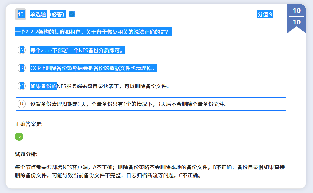

咨询下,这个2-2-2架构集群中每个部分的2具体是什么意思?
咨询下,这个2-2-2架构集群中每个部分的2具体是什么意思? 有没有官方文档详细说明
集群架构 2-2-2 的含义是: 在 OceanBase 集群中,整个集群由三个 Zone 组成,每个 Zone 中包含 2 台服务器(节点)。
6 个赞
正解
