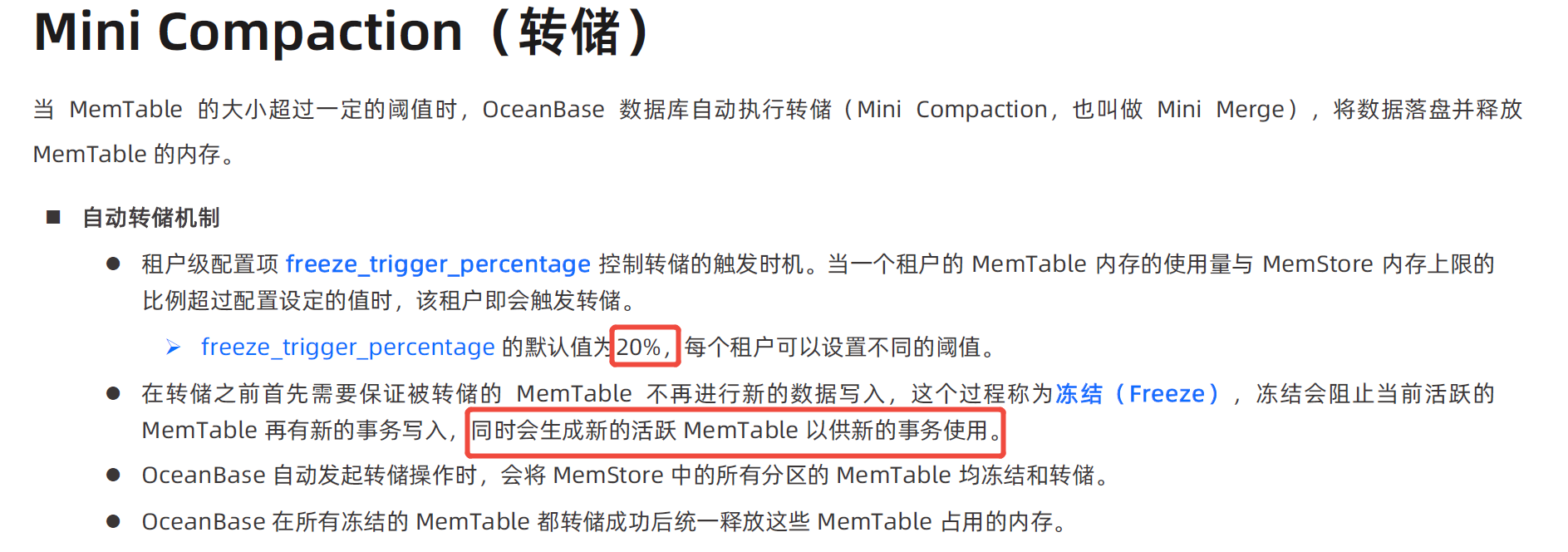

    • 每个分区或租户级别的MemTable是独立的。当MemTable大小超过一定的阈值时,会触发转储操作。转储是指将当前活跃的MemTable(Active MemTable)中的数据写入到SSTable中,并生成一个新的Active MemTable。旧的MemTable会被冻结(Frozen MemTable),并且在转储成功后释放其占用的内存。
  2. 当触发freeze_trigger_percentage阈值并开始转储,同时生成新memtable时,实际使用内存是否已超过 freeze_trgger_percentage 限值?
    • 是的,当达到 freeze_trigger_percentage 阈值时,会触发转储操作并生成新的Active MemTable。此时,实际使用的内存会超过 freeze_trigger_percentage 限值,因为旧的Frozen MemTable还在占用内存,而新的Active MemTable也在使用内存。

每个MemTable多大?
学习了
MemTable是租户级别的,默认占比为租户内存的50%
