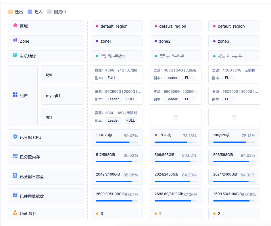

【问题描述】运维过程中如果需要对某个单zone 的租户进行迁移zone ,各位大佬们有啥好办法不?
类似这种集群里面,我要把spz 这个租户从zone1 改到zone2 上

ocp上应该是可以操作的吧或者物理备份恢复吧
OCP 上迁移zone 好像不行,只能同zone 内的unit 迁移,如果实在没办法的话,可能只有备份恢复了
同zone的unit的迁移是可以的
租户spz在ocp上 zone1迁移到zone2上 是不行的
