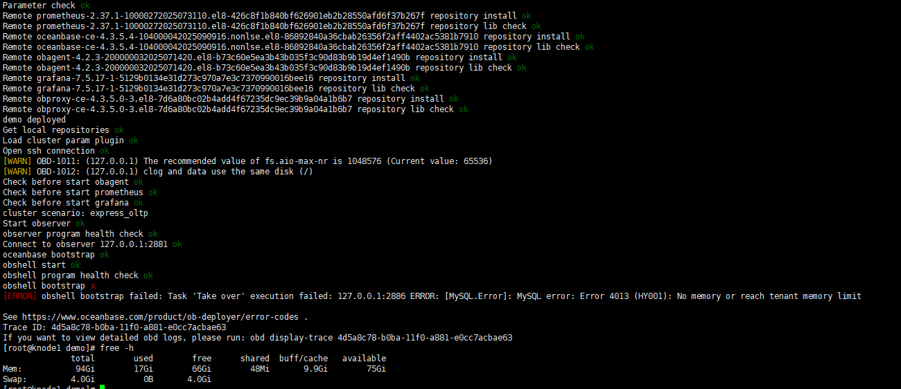

麒麟V10 + 鲲鹏916安装,obd demo报错,明明有内存66G,还提示内存不足
【 OB or 其他组件 】oceanbase-all-in-one-4.3.5_bp4_20250910.el8.aarch64.tar.gz
【 使用版本 】4.3.5
【问题描述】麒麟V10 + 鲲鹏916安装,obd demo报错,free -显示明明有内存66G,还提示内存不足
https://ask.oceanbase.com/uploads/default/original/3X/c/1/c141e17efd0749d24b1f73cccbaaaa0e0c6ed73d.png

使用的obd版本是多少
obd demo固定内存6G,这里报错是ob内部的内存不足导致。你可以试试执行obd web白屏化部署一个集群
使用白屏化obd web 部署,不要使用obd Demo
