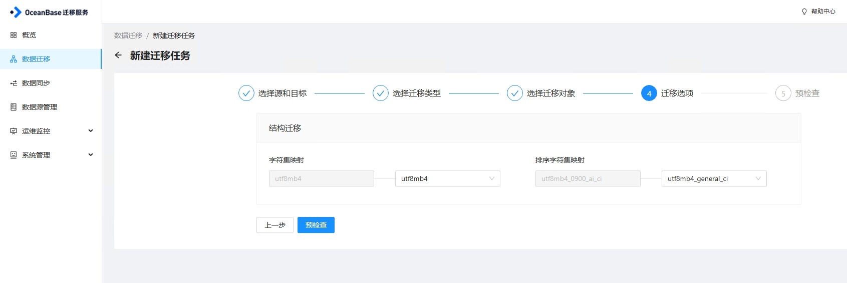

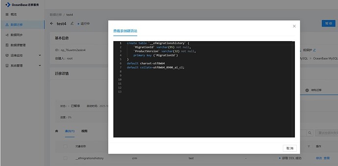

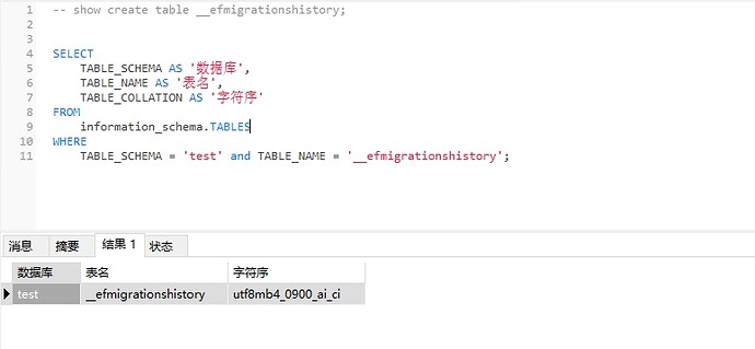

如下图,我的需求是从MySQL迁移到Oceanbase,但是在MySQL中有部分表和字段的字符序是 utf8mb4_0900_ai_ci,我想在迁移到Oceanbase时统一设置为 utf8mb4_general_ci,便做了如下映射设置,但是测试结果并没有按预期生成create table语句。建表字符序仍旧为utf8mb4_0900_ai_ci。请问是我使用的不对还是什么原因嗯?
oms版本:4.2.10

估计是bug ![]()
不会吧。 我宁愿怀疑是我使用的方式不对。 有没有什么变通的方法呢?
目前的逻辑是这样的,源端表的字符集如果在目的端是支持的,则不会按照配置的映射转换,强制按照源端字符集转换。 只有源端字符集在目的端不支持时,才会按照配置的字符集映射转换
