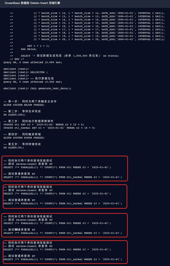

          CREATE TABLE ct1 (
              c1 INT,
              c2 INT,
              c3 DATE
          ) MERGE_ENGINE = DELETE_INSERT;
          CREATE TABLE ct1_normal (
              c1 INT,
              c2 INT,
              c3 DATE
          @兹拉坦 的猜想:
          因为行存表的查询性能一般会比列存表更差,所以如果行存表可以设置 MOW 属性的话,性能提升幅度大概率也会比列存表更显著。(换句话说就是:进步快,源于起点低~ :rofl:)
          大家可以在实验环境中通过测试,来验证下这个家伙的猜想是否正确?
          如果不正确,可以再思考下为何不正确?

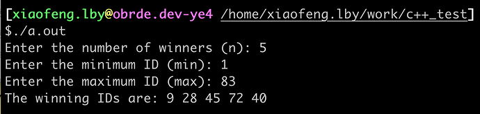

第二期课程上线一周内,共有 83 名用户通过课后练习。我用代码随机生成 5 个 1 ~ 83 内不重复的数字 N,分别代表在所有通过课后小测的用户中,第 N 个注册 OceanBase 账号的用户可以获得对应的奖品~
