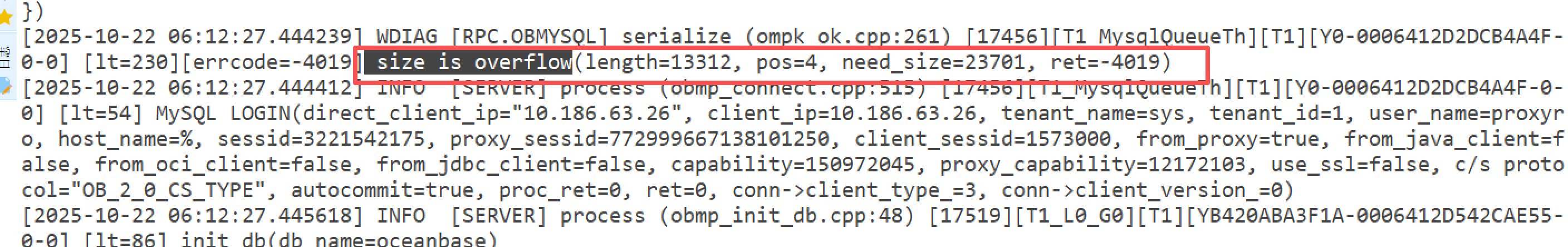

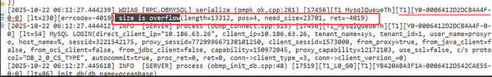

oms 预检查报错,发现ob 上有一个 size is overflow的报错
【 OB 】
OceanBase_CE 4.3.5.4

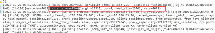

obserser 日志中有size is overflow(length=13312, pos=4, need_size=23701, ret=-4019)的报错,如下图
从报错看需要23701,但是当前的长度是13312,想了解部分内存不足导致的,哪些配置可以控制

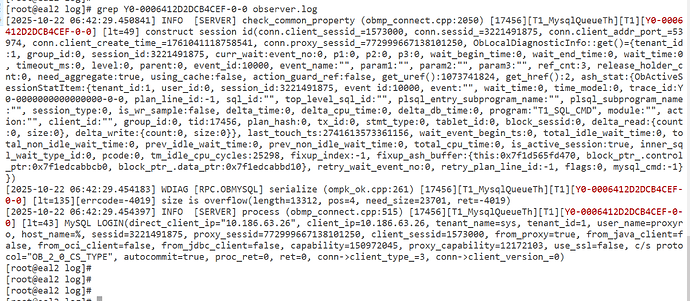

根据这个traceID过滤observer.log 发下
另外发下包含这个时间的前后的 3个observer.log

我想了解这块是哪个参数控制的
我在oms上做迁移链路,预检查时报错,发现ob里有这个报错信息,我就想知道 size is overflow 具体指的哪块溢出了,哪个参数控制的

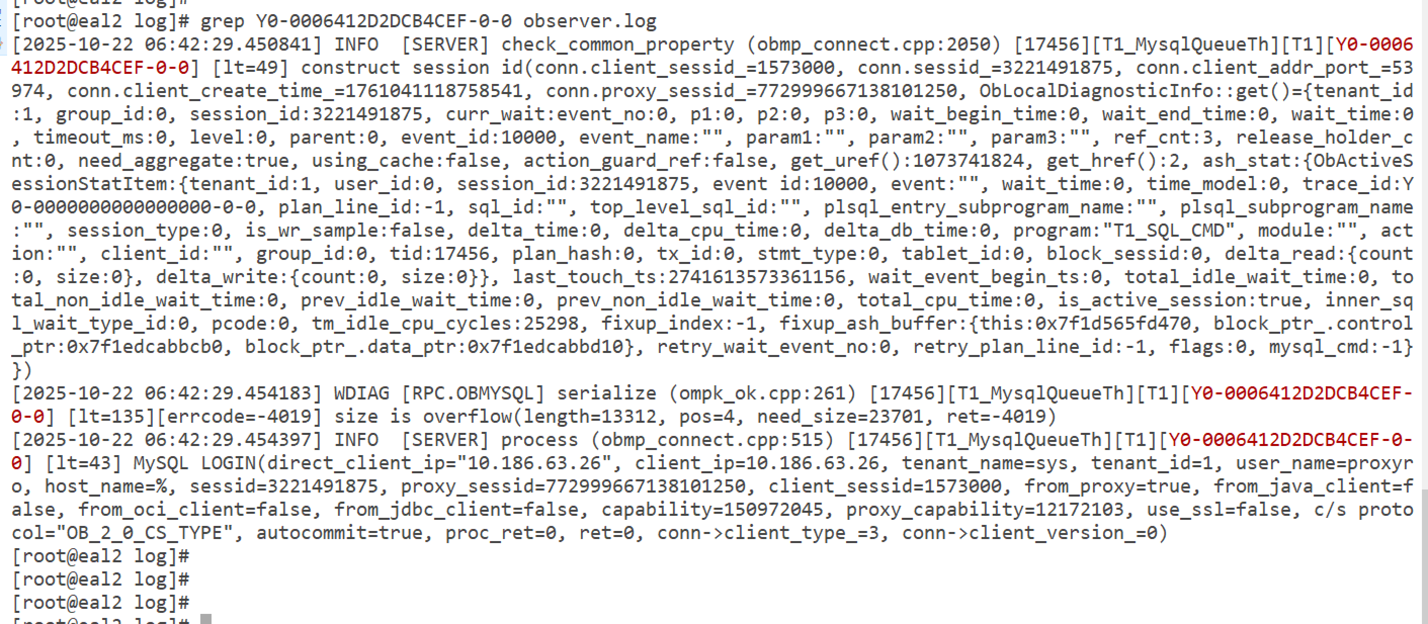

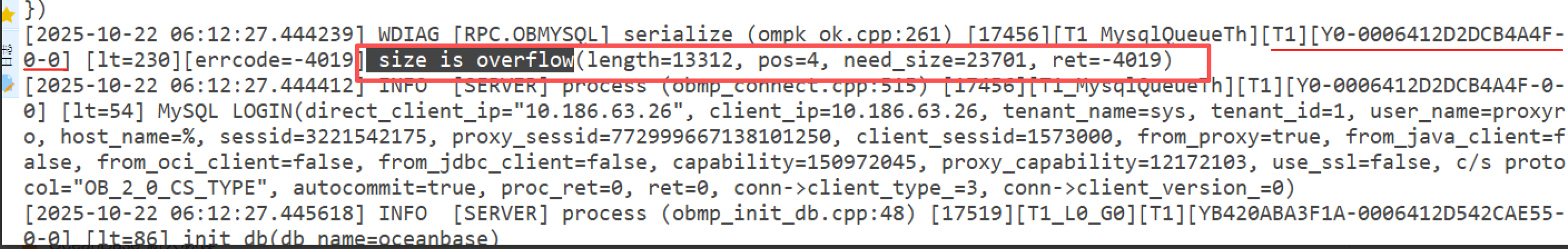

trace_id 截图
过滤的日志
0006412D2DCB4CEF.log (2.5 KB)
这个报错是非预期的,这不是哪个参数控制的,这个节点租户存在队列积压,是只有这一个节点报错吗?
三个节点都有
队列积压一般重启observer就可以解决,通常是资源不足 需要扩容,如果针对具体问题查根因需要提供一系列信息

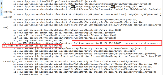

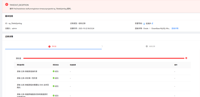

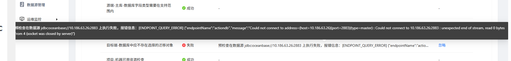

那我的oms预检查报错感觉跟这个是不是没有关系:

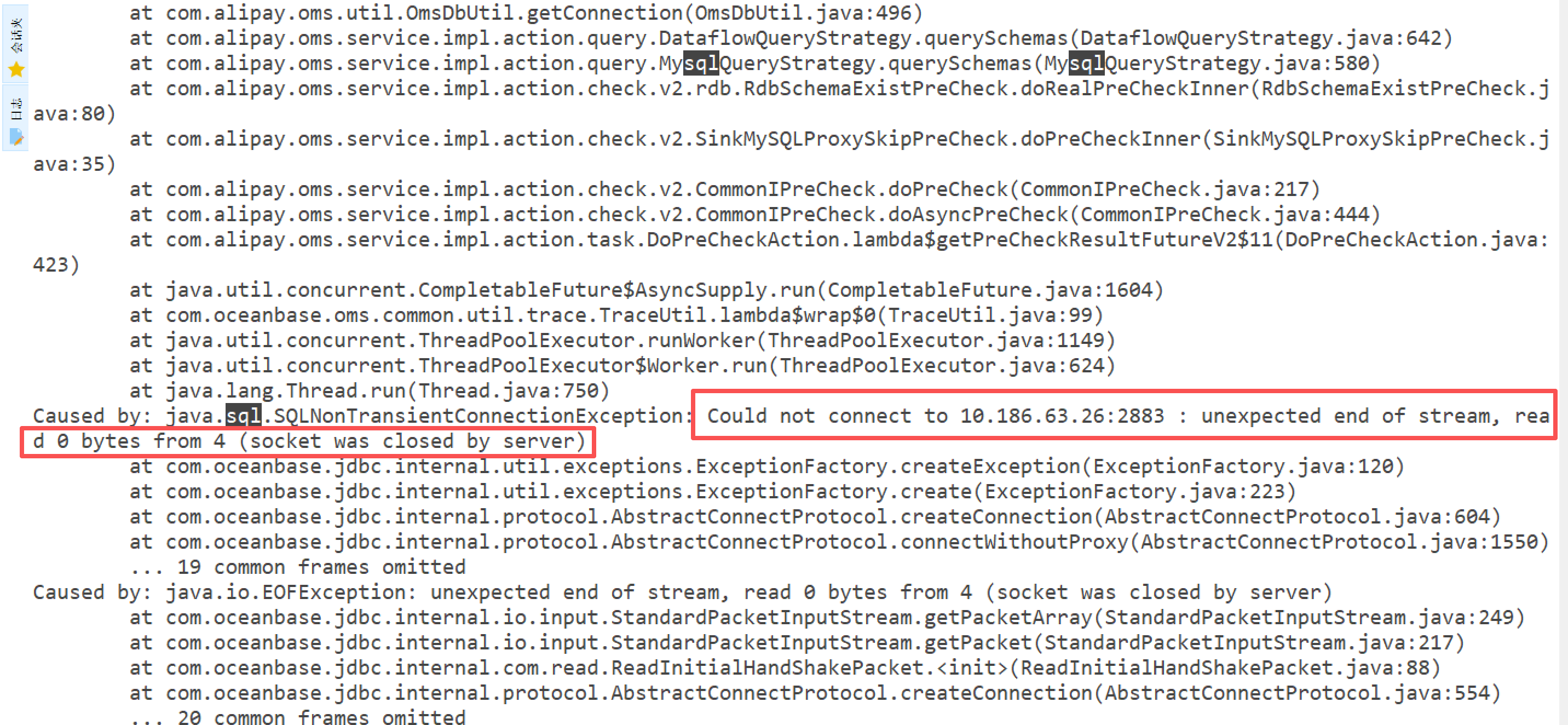

我oms预检查时报如下错:
Could not connect to 10.186.63.26:2883 : unexpected end of stream, read 0 bytes from 4 (socket was closed by server)

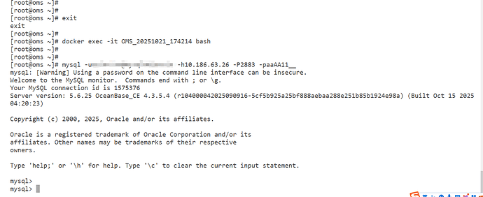

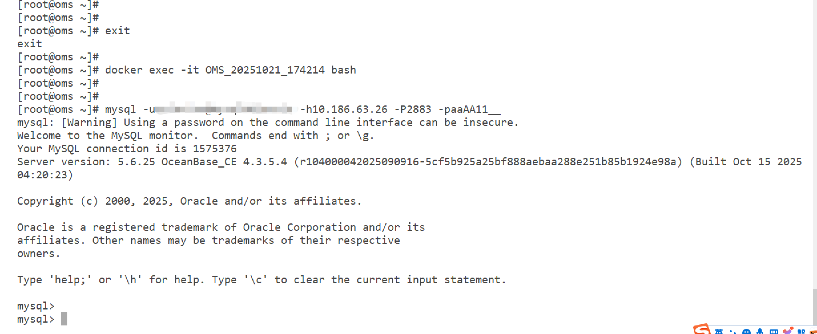

但是我登录oms容器是可以连接的
这个是OMS的元数据库?
不是,是我要做迁移的数据库目标端,新建链路后的预检查时报错

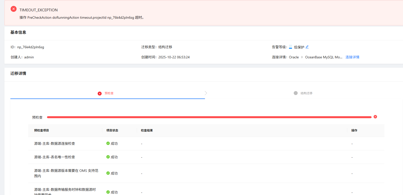

哪个预检查报的错,截个图看下

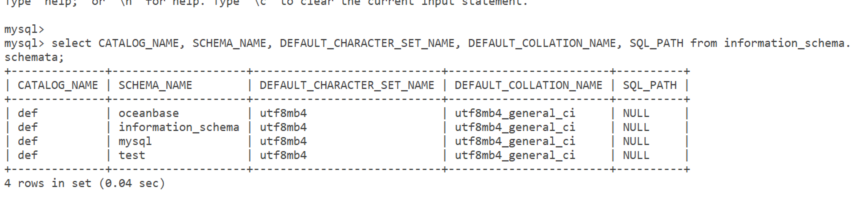

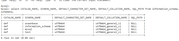

目的端库做一下查询看看,select CATALOG_NAME, SCHEMA_NAME, DEFAULT_CHARACTER_SET_NAME, DEFAULT_COLLATION_NAME, SQL_PATH from information_schema.schemata
报错提示无法连接目标端,通过oms 服务器黑屏连接,是可以连接的
