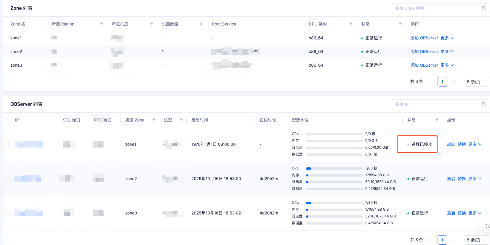

集群是 111 的架构,我在 ocp 中停止了 OBServer 列表中的一个 server1 ,这个 server1 对应的是 zone1,但是 Zone 列表中还是 active 状态的为什么?

我想问的是,为什么 1-1-1 架构中,明明所有的 server已经不可用了,那么就证明这个区域已经挂了,但 zone 的状态还是可用的呢?这样设计有什么用意吗?还有个信息补充下我把 server_permanent_offline_time 设置成了 20s

正常退出,oceanbase.DBA_OB_SERVERS 表中 STOP_TIME 有值,后台查看 observer 进程不在了,在 ocp 中看到 zone1 的状态是 正常运行,这个结果是预期的吗?
我个人理解,1-1-1 的架构,一个 zone 的 observer 进程只要不在(无论正常退出或kill),zone 的状态应该为 inactive,我想求证下 ob 是什么初衷要设计成 observer 进程不在,zone1 还是 active 的

看下来您指的 zone active 的状态指的是可运维状态,我觉得这个有道理,我做过测试,无论直接 kill 进程或者手动关闭进程,在启动 observer 的一瞬间 zone 的状态是运维中,最后如果 observer 无异常 zone 的状态都是 active 的

你说的“运维中” 具体是什么样的?你能截图吗?
你说的不是 OCP 的“运维中”那个吧?
