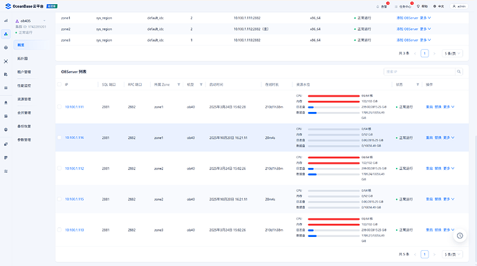

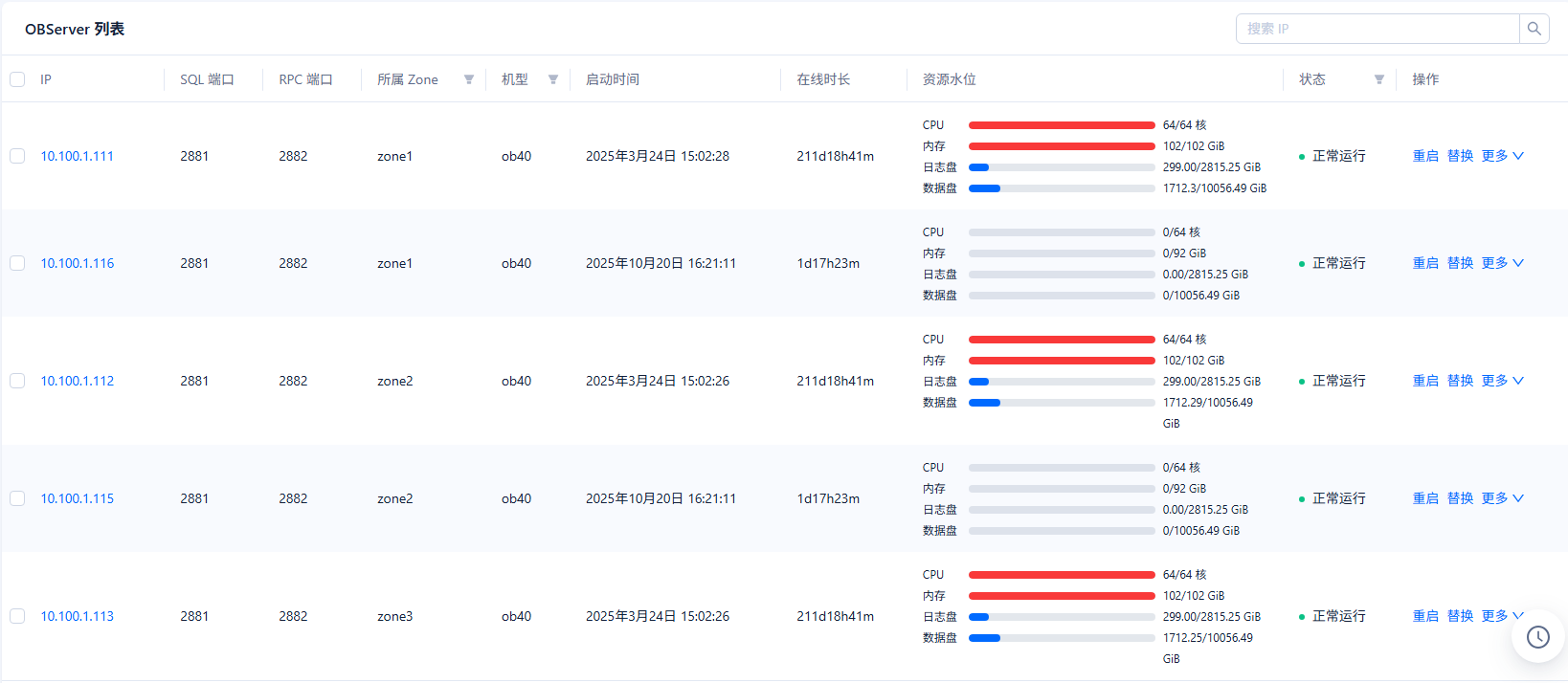

OCP 管理的 4.3.5 版本ob集群,由于资源紧张,新扩容两台服务器到集群,想均衡下现有资源,扩容后原节点 CPU/内存/硬盘 并没有下降 。 请问 如何操作能减轻 原集群节点的性能压力 ?

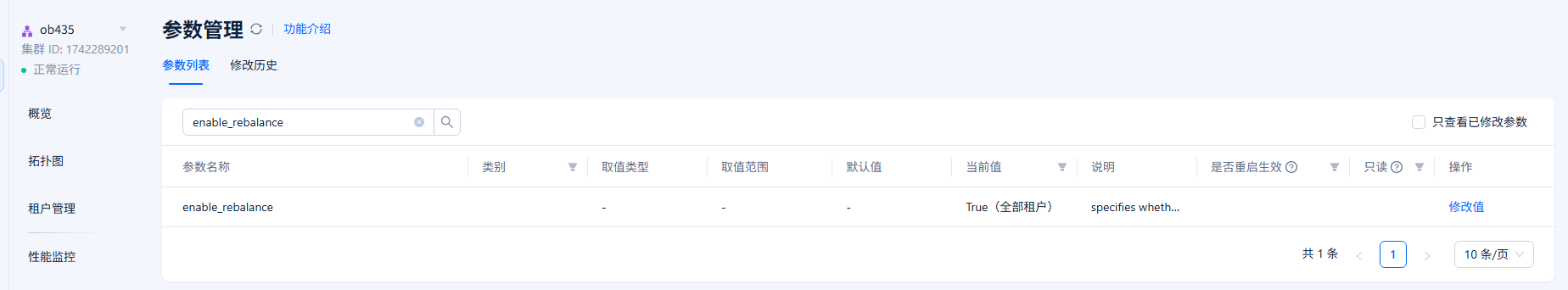

先确认enable_rebalance是否为true。

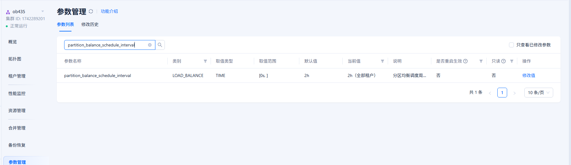

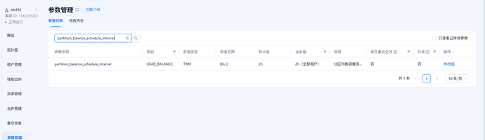

另外看partition_balance_schedule_interval,默认是2h。可能还没触发,可以再等会看
zone3 也需要扩容一下

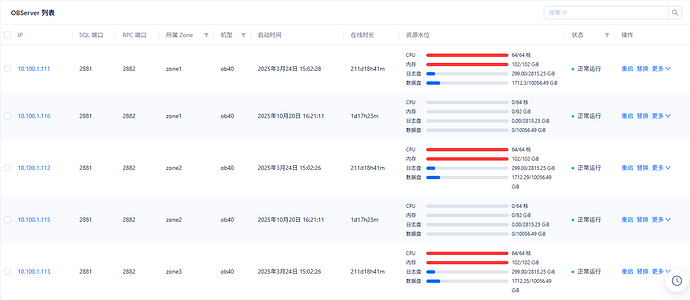

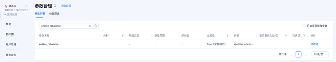

enable_rebalance是为true , partition_balance_schedule_interval,默认是2h , 再看集群数据,还是扩容时候的样子,原节点内存、存储依然没有降下来
你扩容,每个zone都应该扩。你的zone3只有1台机器

sys租户的enable_rebalance开了?
现在只有两台服务器 ,等第三台到了 就扩容上去
现在只有两台服务器 ,等第三台到了 就扩容上去 。
集群用ocp 管理的 enable_rebalance 参数配置中显示的 true (应该是全局的),
