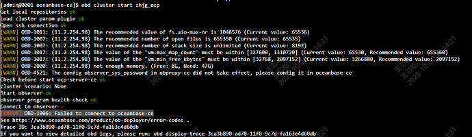

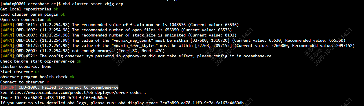

ocp重启失败[ERROR] OBD-1006: Failed to connect to oceanbase-ce
今天在重启ocp时,启动报错[ERROR] OBD-1006: Failed to connect to oceanbase-ce:

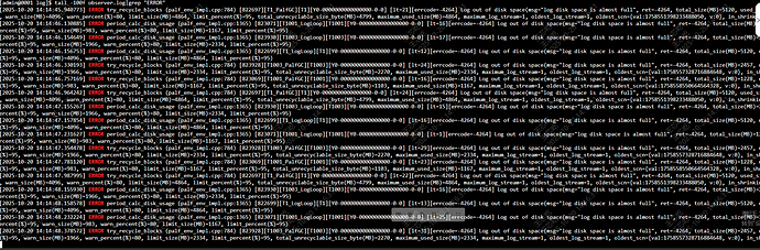

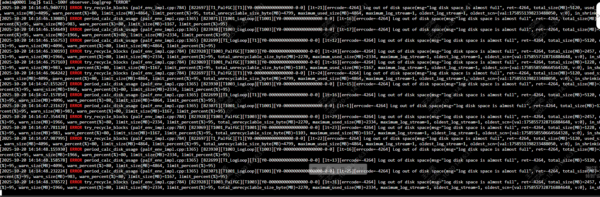

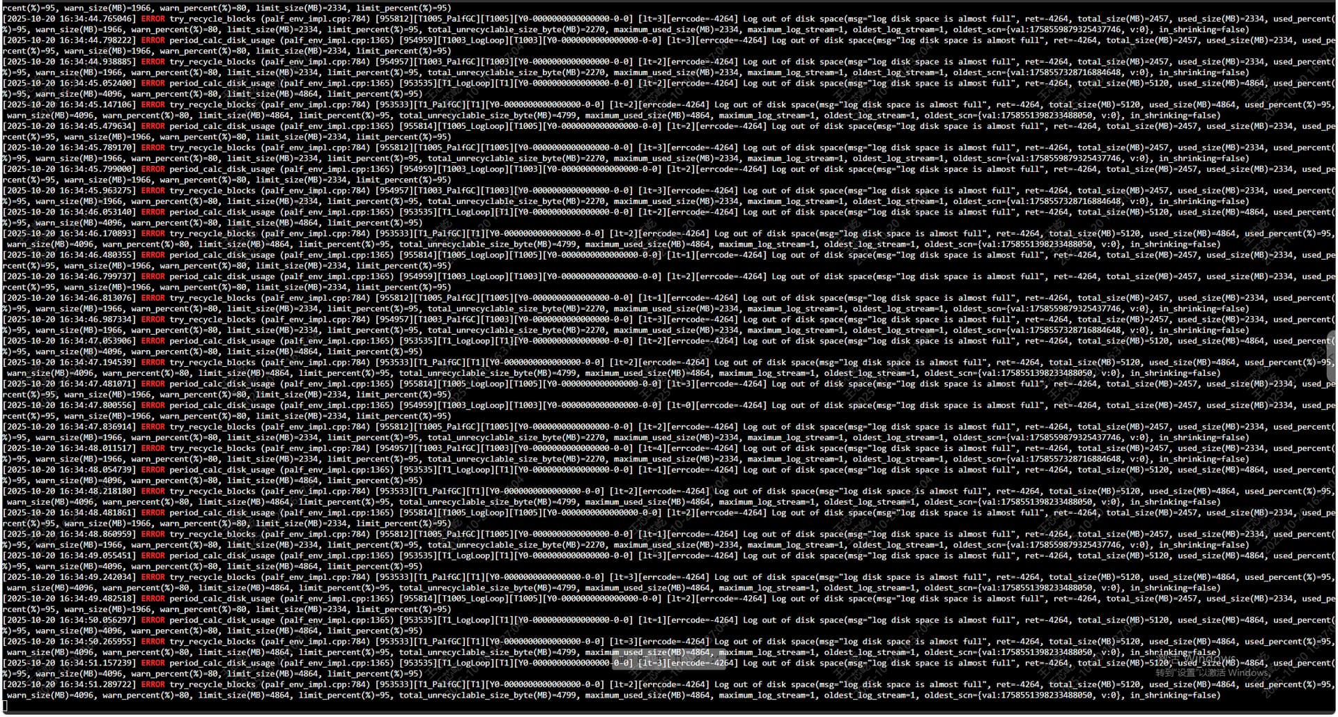

看了日志说是log盘满了:

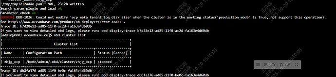

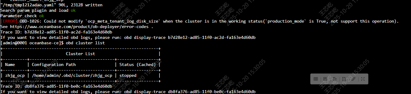

尝试修改ocp_meta_tenant_log_disk_size为50G,好像也不允许修改

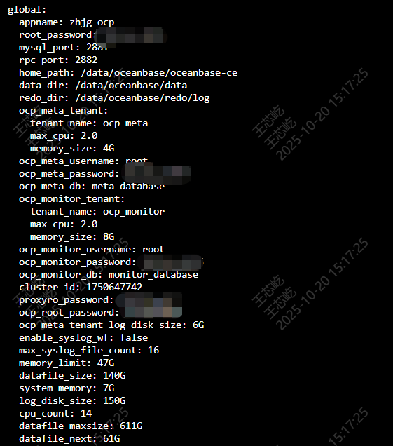

租户log盘设置存在不合理,yaml文件未进行手动配置,不符合预期的

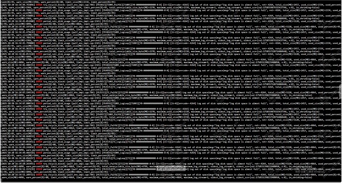

最新observer日志发一下看看
observer.log.rar (15.5 MB)
日志没有变化,感觉像是没启动这样启动试试
cd /home/admin/xxxx/oceanbase/bin && ./observer -o “log_disk_utilization_threshold=80,log_disk_utilization_limit_threshold=98”)
还是一样的

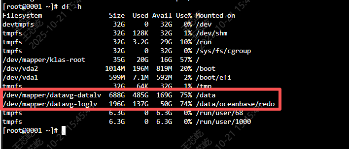

df -h看一下磁盘使用情况,log和data是同盘部署的么
同一个磁盘做的逻辑分区

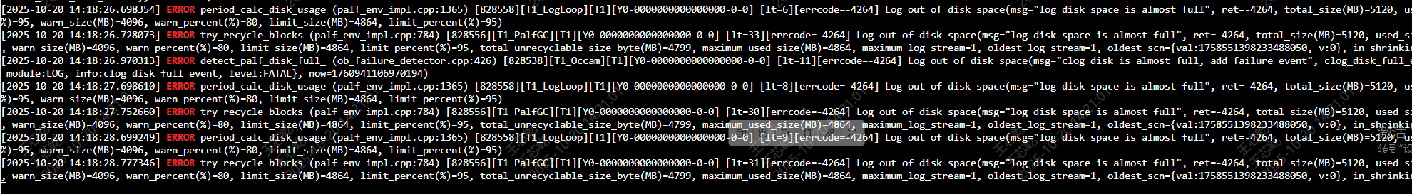

麻烦黑屏化启动提供一份新的observe日志看下

配置文件中修改log_disk_size 大小为100G,你用什么方式部署的呢,obd web 部署可以实时更新修改此大小哈
