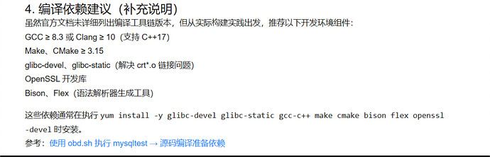

那现在我需要怎样才能编译obproxy呢,现在obproxy编译不出来,有上面的问题
这样和直接使用obproxy也没啥区别了呀
我这边需要做下二次开发,所以需要修改代码后编译一下
没有改之前能编译么?
现在就还没开始改,原版就编译不通过
obproxy的版本 是那个具体发一下版本信息
目前不同的环境 编译的报错也是不一样 先检查一下环境 看看
https://www.oceanbase.com/docs/common-oceanbase-database-cn-1000000002013699

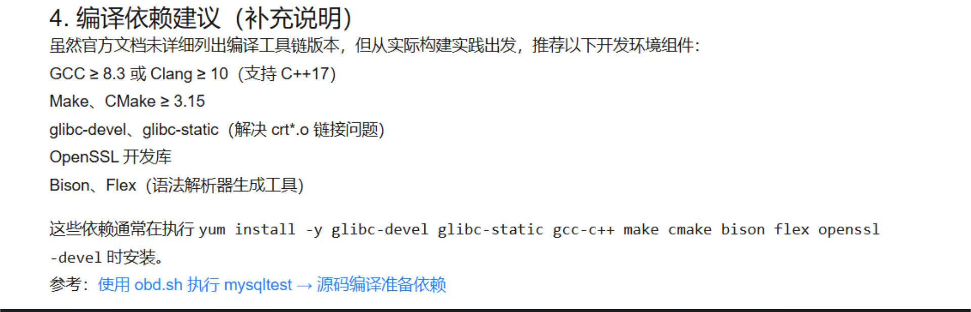

上面的流程似乎是observer的,这个可以编译成功,obproxy同个环境不行。看了下build.sh脚本不支持debian12的
      debian)
        version_ge "9" && compat_centos7 && return
有新版本系统的编译流程例子吗
那你换个环境呢 使用centos的环境 试着编译一下 其实编译都是差不多的

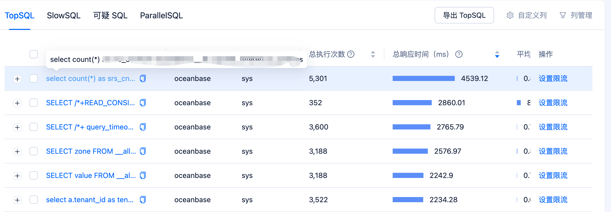

obproxy编译成功了,问下ob云管理平台页面这些SQL形状提取,是在obproxy还是在observer实现的?
