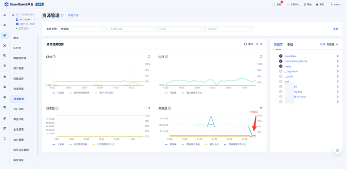

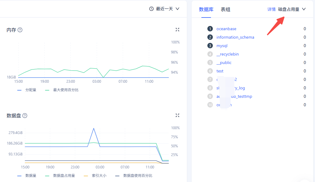

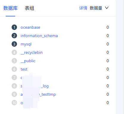

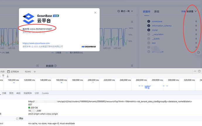

OCP 4.3.5升级到4.3.6后,ocp控制台资源管理数据库数据量和磁盘占用量均显示0
【 OB or 其他组件 】ocp
【 使用版本 】4.3.6-20250815135607

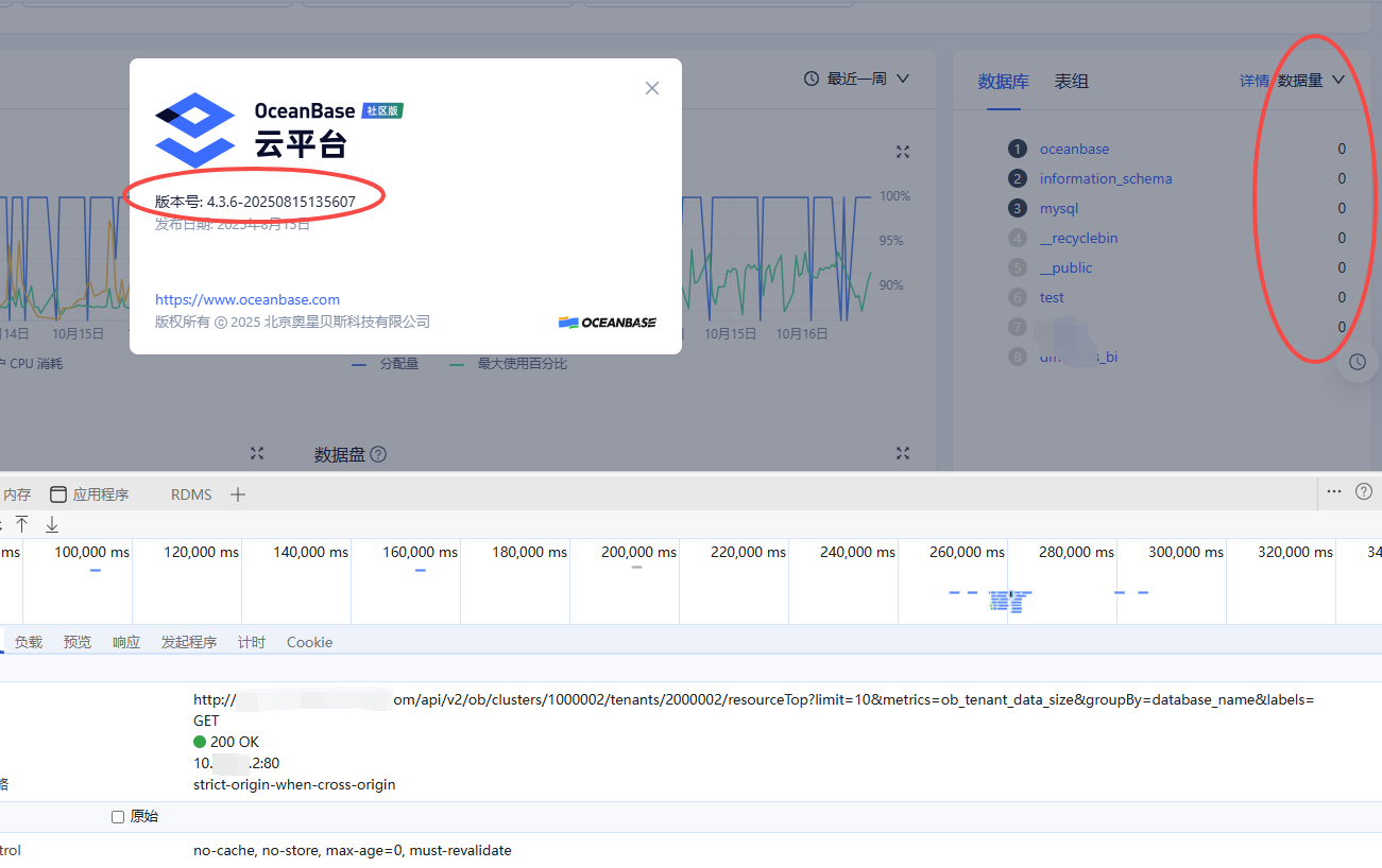

【问题描述】使用obd web upgrade升级ocp到4.3.6-20250815135607后,ocp控制台资源管理数据库数据量和磁盘占用量均显示0

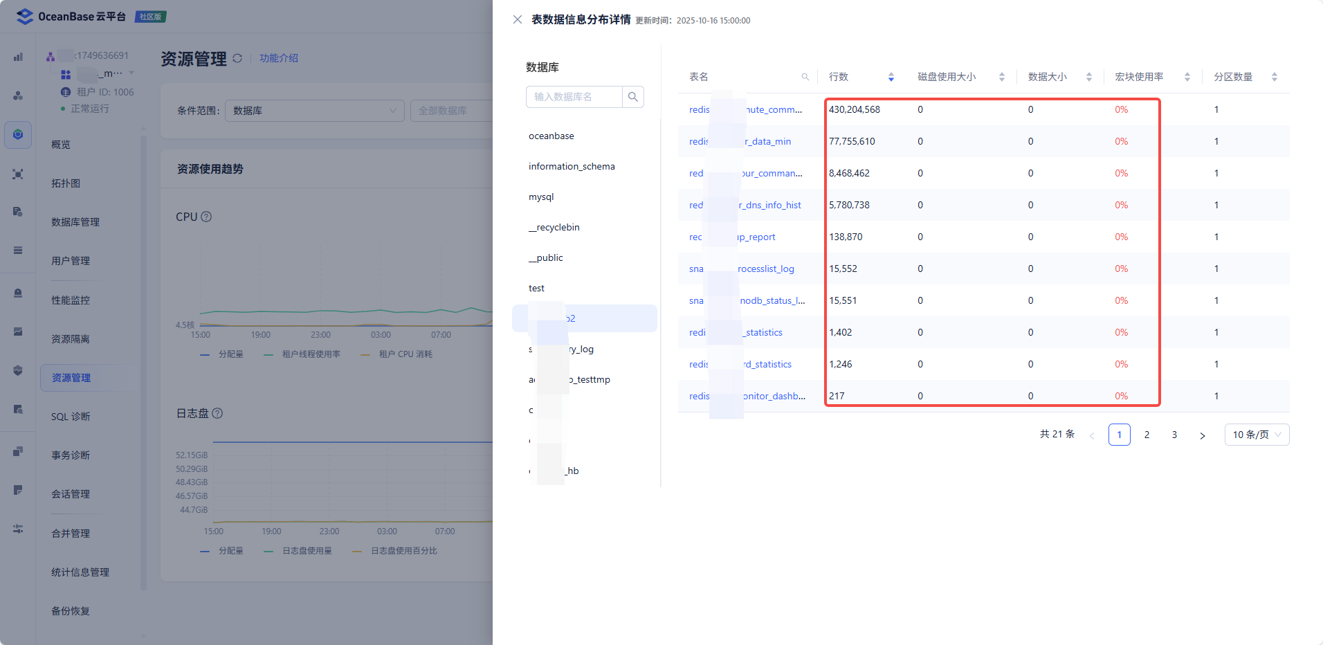

选择“详情”,行数有数据,其他列都没有数据

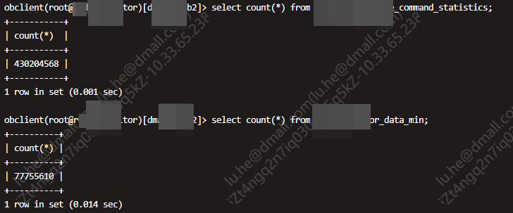

找张表count下 实际数据量看下
找了上面截图中的前两张表,实际count和页面上展示的数据一样

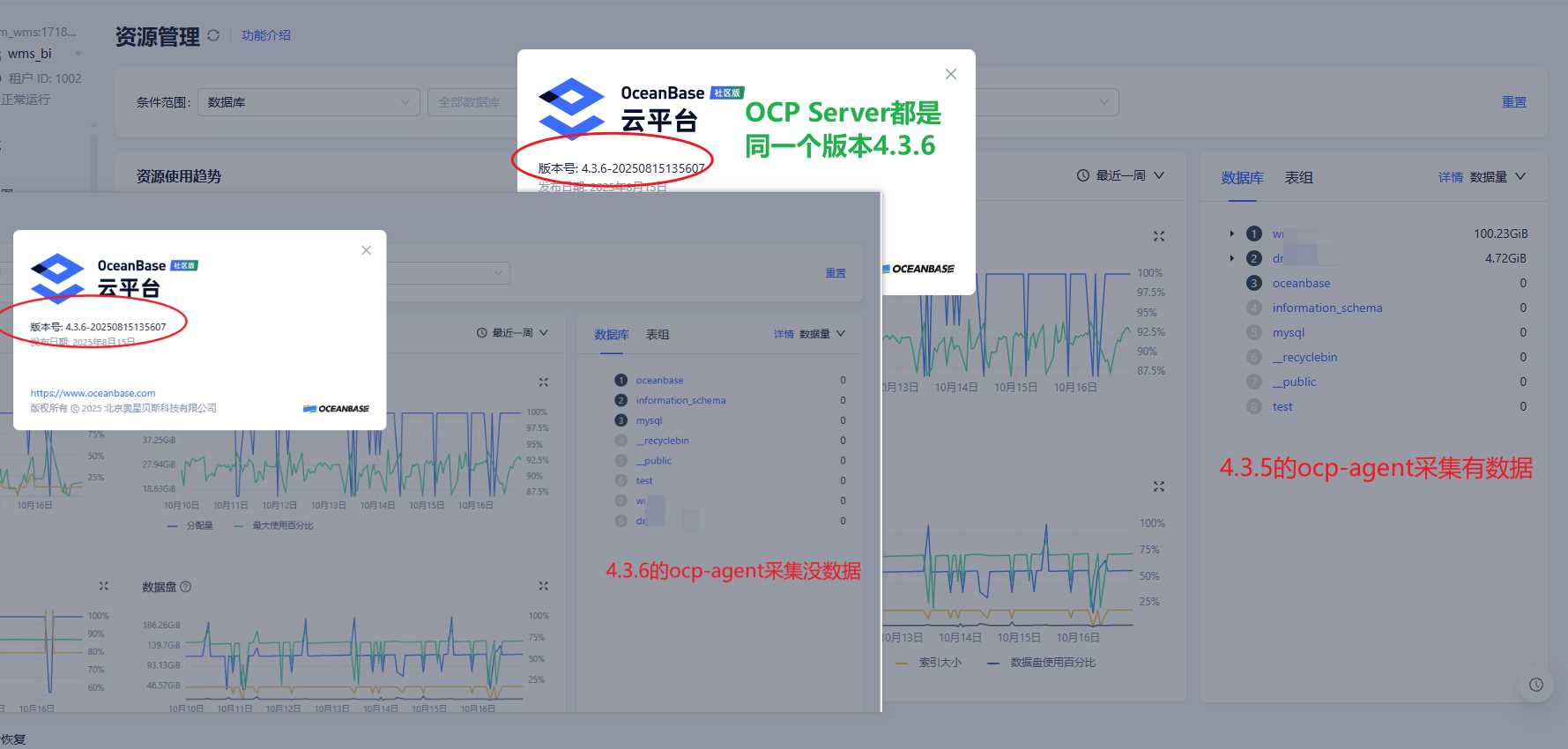

4.3.5.4版本,目前情况应该和ocp自身版本有关(升级上来的),相同OB 4.3.5.x版本,OCP 版本号: 4.3.5-20250319105844就正常,OCP 版本号: 4.3.6-20250815135607就存在采集不到监控数据问题

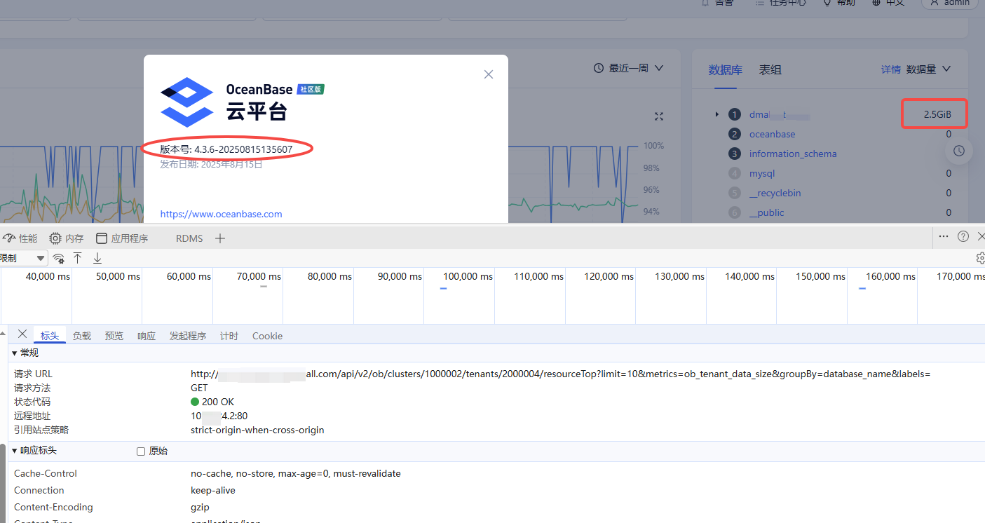

低版本 OCP 版本号: 4.3.5-20250319105844,value有值

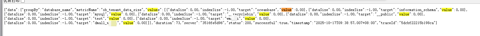

OCP 版本号: 4.3.6-20250815135607,value都是0

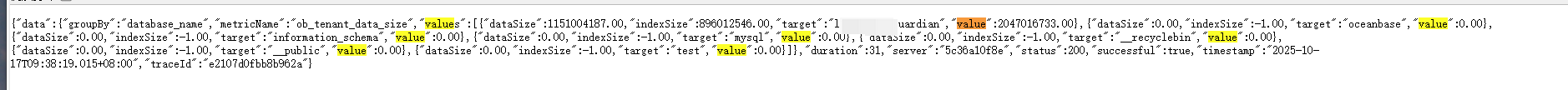

相同OCP接口
ocp地址/api/v2/ob/clusters/1000002/tenants/2000002/resourceTop?limit=10&metrics=ob_tenant_data_size&groupBy=database_name&labels=
还有个现象,另外的项目也是升级到的OCP 4.3.6-20250815135607版本,存在相同OB集群不同租户,有租户监控数据正常,有租户监控数据没有情况
关注下

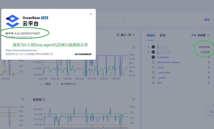

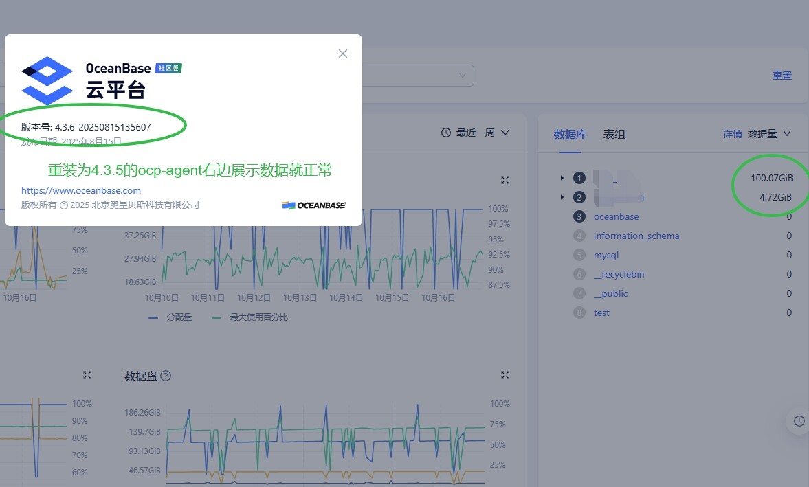

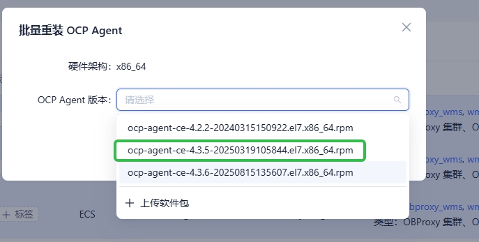

可能和observer部署的ocp-agent版本有关,我这套B OCP把ocp-agent重装为低版本的采集数据就正常了

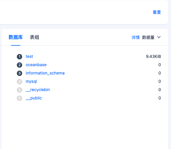

稍等 这边复现下看看
这边看非系统自建数据都是有记录的

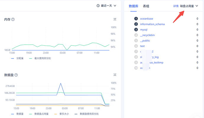

麻烦查询下非系统自带数据库的磁盘占用量是否正常
系统自建库和非系统自建库都没有数据呢
确认了下,无论是436或436bp1的agent确实均不符合预期。稍等这边内部分析下
你好,这边确认了一下该问题是436引入的bug问题,在ocp440版本进行修复
