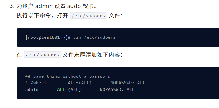

  1. obd web部署完了后 为账户 admin 设置 sudo 权限 能去掉了吗?

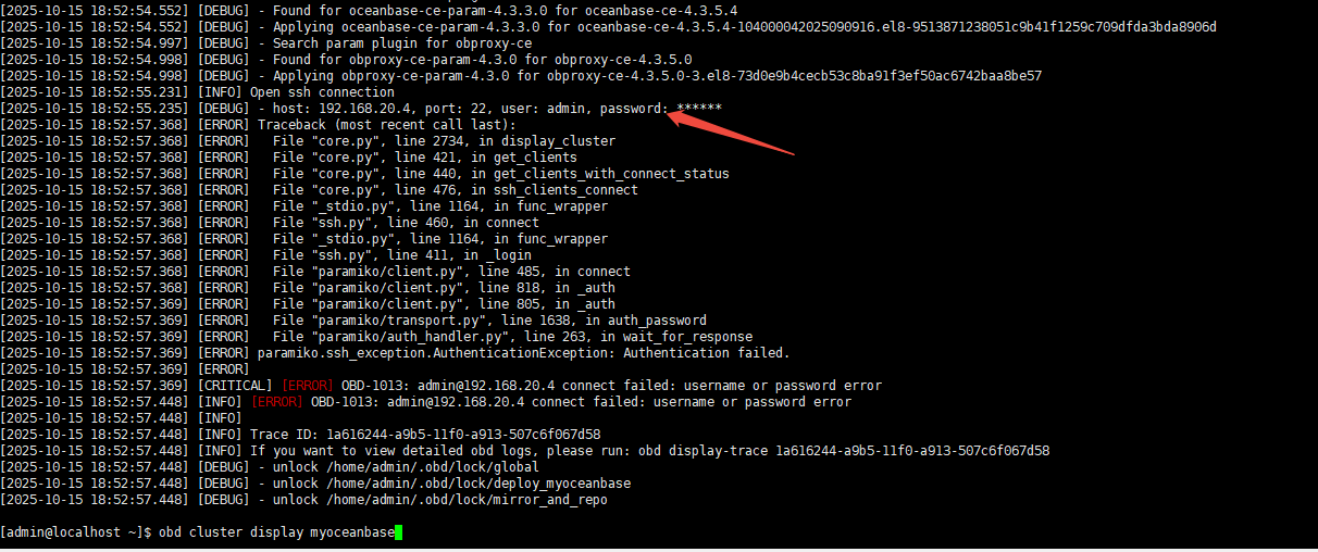

4.修改admin密码后 执行obd cluster display myoceanbase 会报错在ob-dashboard里能修改admin的用户密码吗?或者在哪里能更新密码

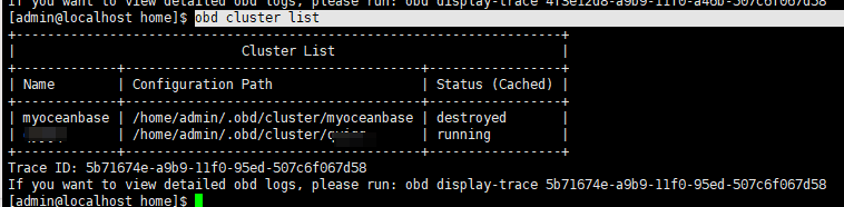

5. 怎么彻底删除已经销毁的集群
请问截图是哪个文档上的呢?obcaV4的PPT和实验手册上好像没有说给admin sudo权限的内容。
单机版部署文档的前置条件里的
可以的
可以去掉sudo么
我觉得可以吧,这个只是在安装的时候用

1.sudo权限不能去掉

4.修改完admin密码需要执行obd cluster xxxx edit-config 修改yaml文件的admin密码
5.执行obd cluster destroy xxxx即可

可以完全忽略obd执行黑屏化启动命令集群各个组件情况下,上述的包括sudo权限都可以修改。
