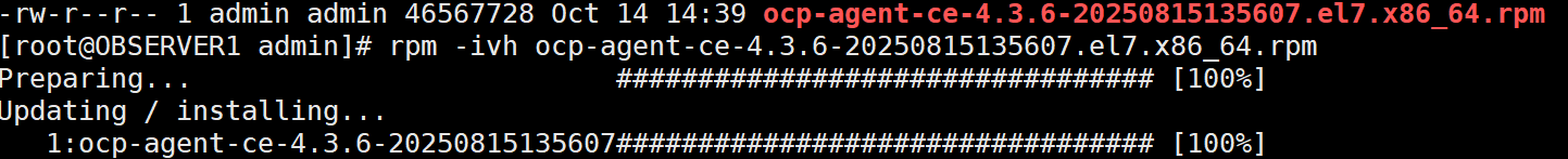

我用命令行 已经成功安装了 这个包的

这个包不需要手动安装的呀。先看一下软件包里面有没有这个包

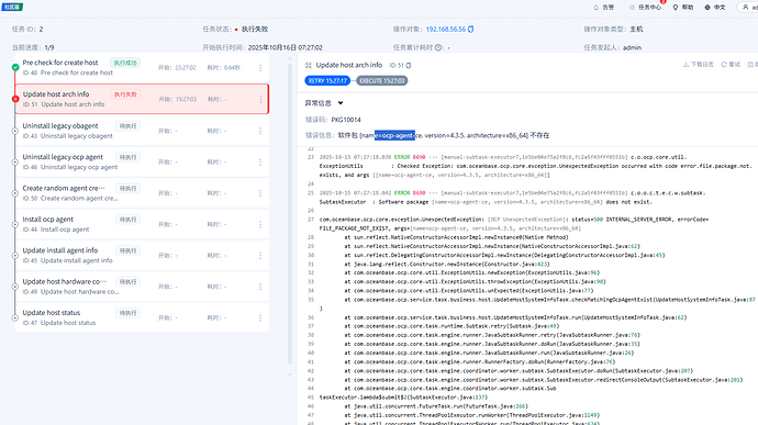

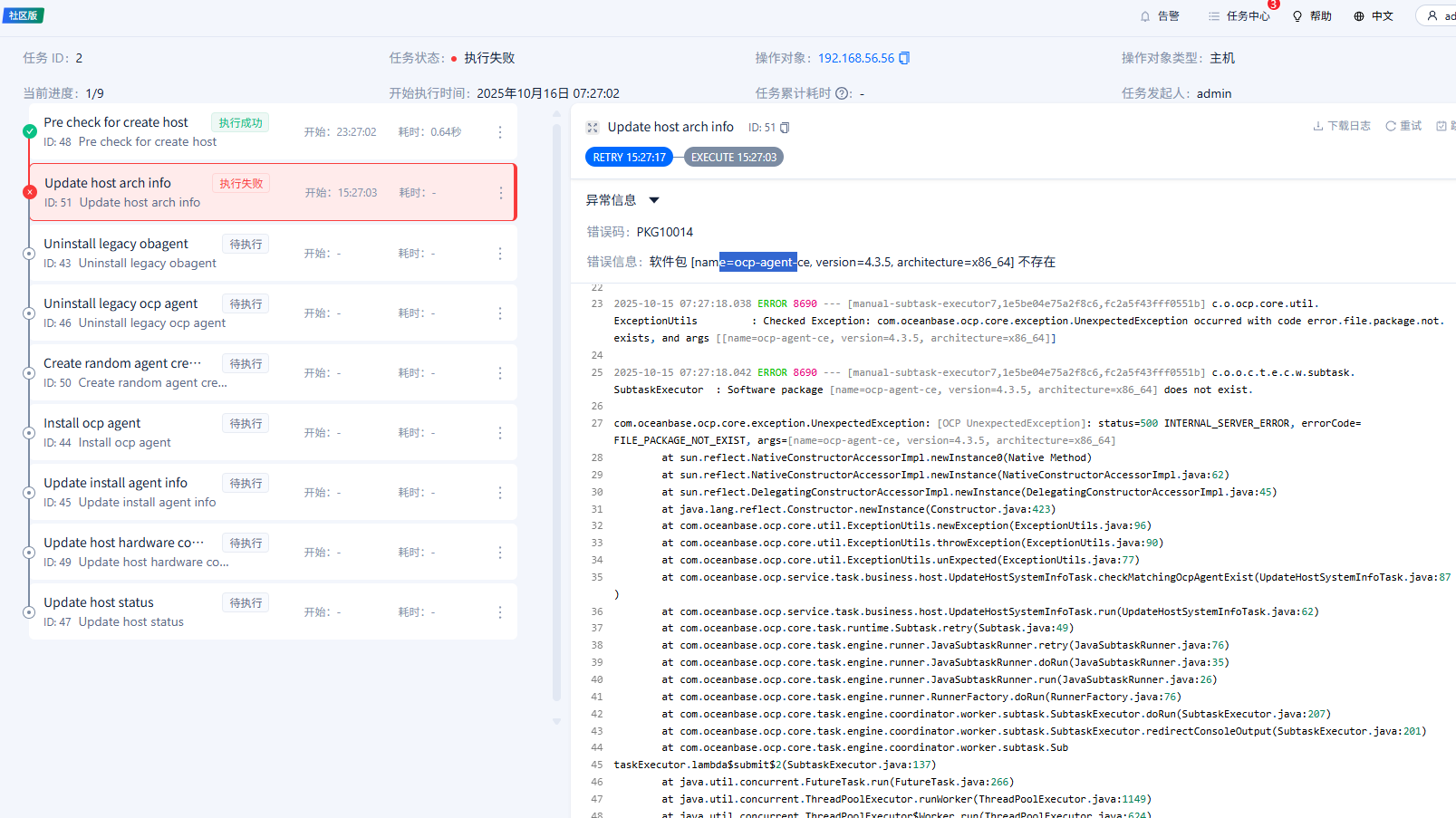

手动安装会有问题,你先到软件包管理里面看下是否有ocp-agent 4.3.6这个rpm包,另外下载接管的任务日志 发下

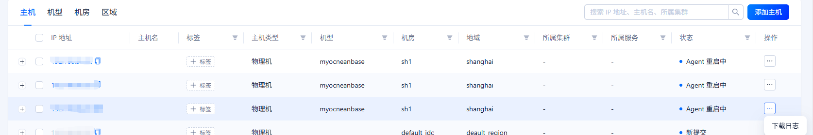

之前是 4.3.2 的,不能用,卸载了,重装了个 4.3.6的,然后就一直卡着,日志也没有

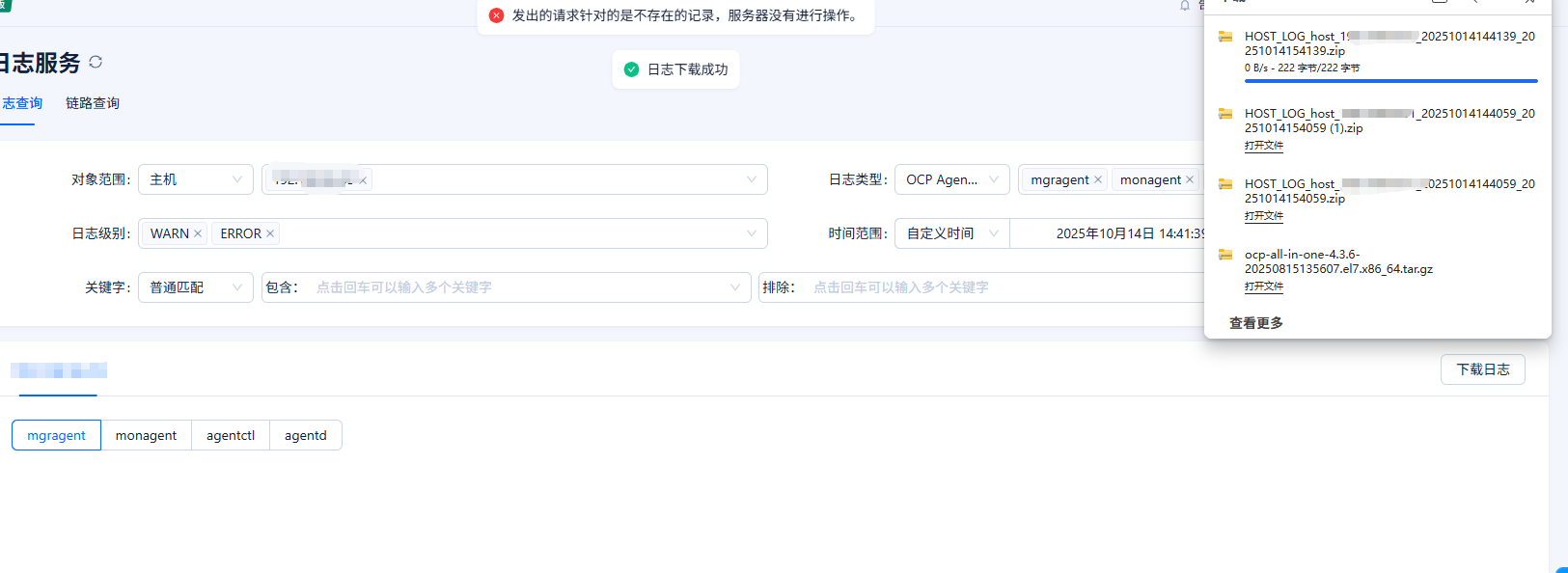

在 任务中心 这里,找一下接管任务,应该是失败了,右上角 下载日志 发下
log_task_1000008.zip (3.3 KB)

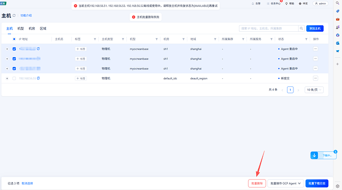

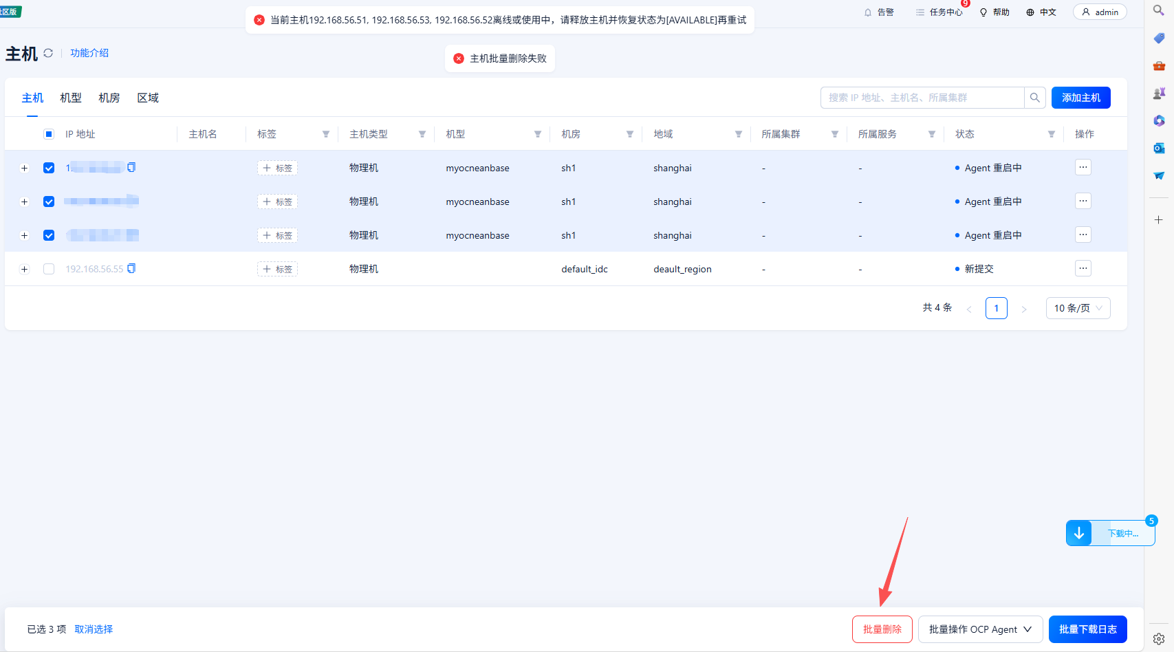

删也删不掉,装也装不了,就卡着

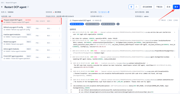

你将操作系统上手动安装的 agent rpm包卸载掉,这个接管任务重试失败的步骤 看下

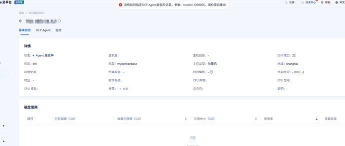

登录ocp_meta租户,切到meta_database,发下这个结果
select * from compute_host_agent;

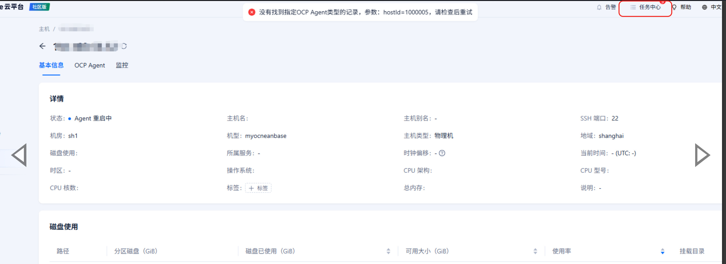

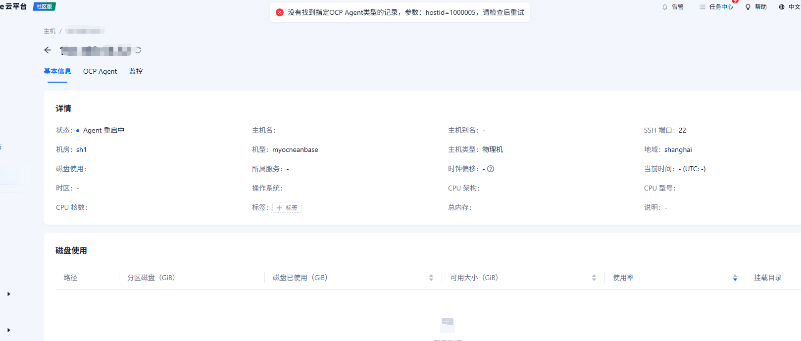

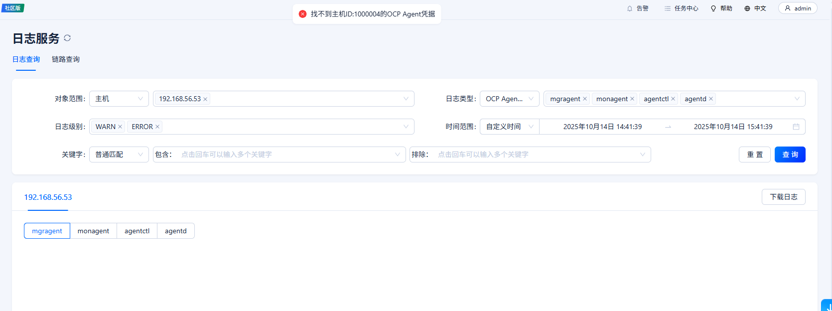

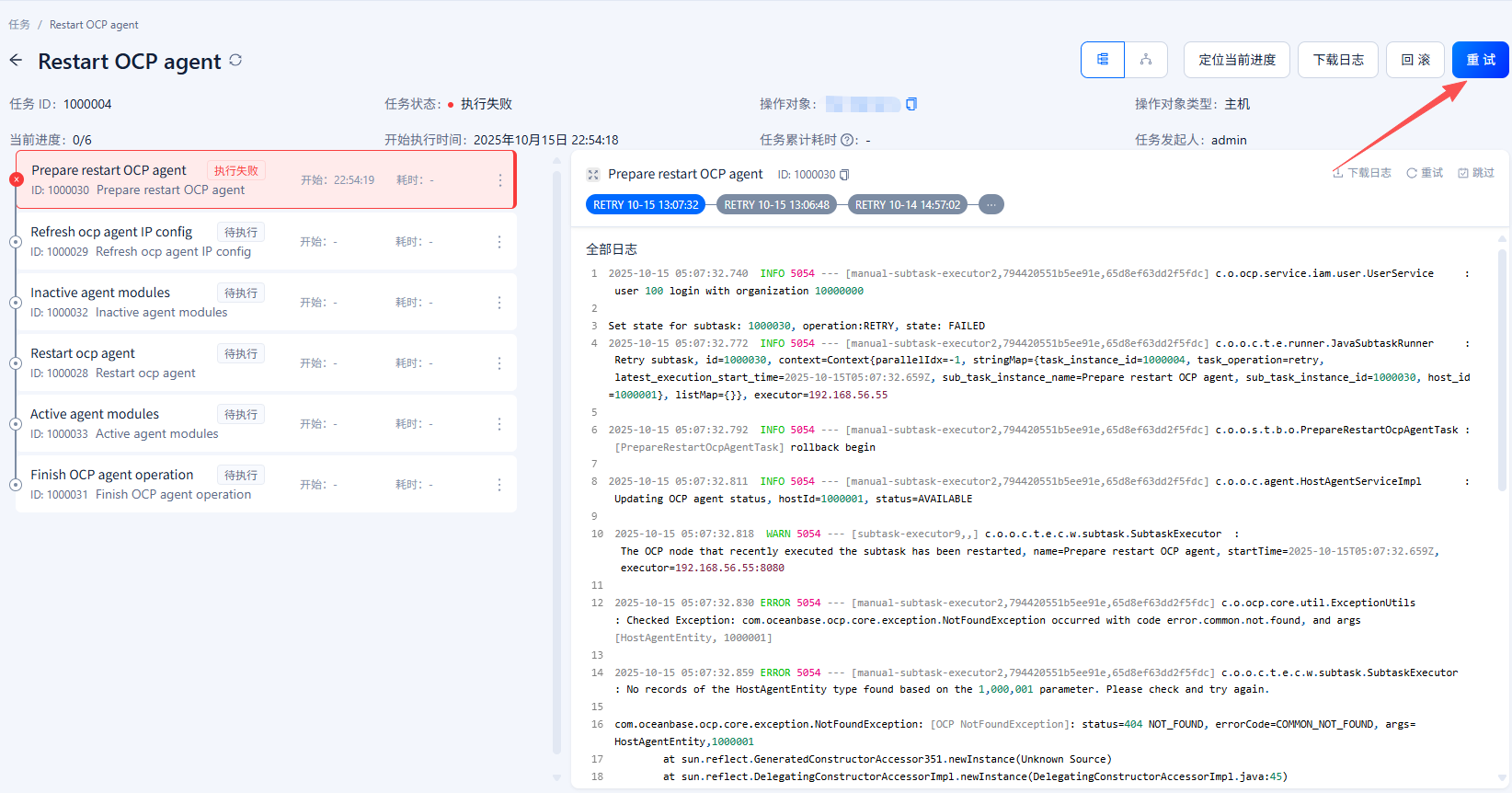

2025-10-14 07:01:43.415 ERROR 5955 --- [manual-subtask-executor15,2f5fbadb1b11c490,8c824da2aad89ccd] c.o.ocp.core.util.ExceptionUtils         : Checked Exception: com.oceanbase.ocp.core.exception.NotFoundException occurred with code error.common.not.found, and args [OCP Agent, hostId=1000005]
2025-10-14 07:01:43.432 ERROR 5955 --- [manual-subtask-executor15,2f5fbadb1b11c490,8c824da2aad89ccd] c.o.o.c.t.e.c.w.subtask.SubtaskExecutor  : No records of the OCP Agent type found based on the hostId=1000005 parameter. Please check and try again.
com.oceanbase.ocp.core.exception.NotFoundException: [OCP NotFoundException]: status=404 NOT_FOUND, errorCode=COMMON_NOT_FOUND, args=OCP Agent,hostId=1000005
	at sun.reflect.GeneratedConstructorAccessor344.newInstance(Unknown Source)
	at sun.reflect.DelegatingConstructorAccessorImpl.newInstance(DelegatingConstructorAccessorImpl.java:45)

rpm -e ocp-agent-ce-4.3.6-20250815135607.el7.x86_64
卸载了,重试了一下,还是不行

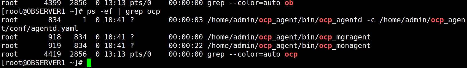

ob 服务器上的 ocp 服务是正常启动了的
卸载了后,还有agent进程在运行吗?还是说卸载后 重试任务 有agent进程运行了?

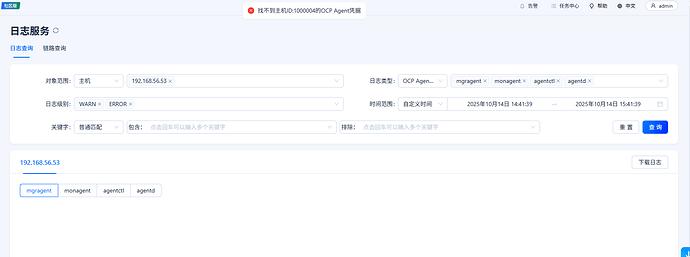

你将这个任务日志下载发下,ocp-server.log 也发下

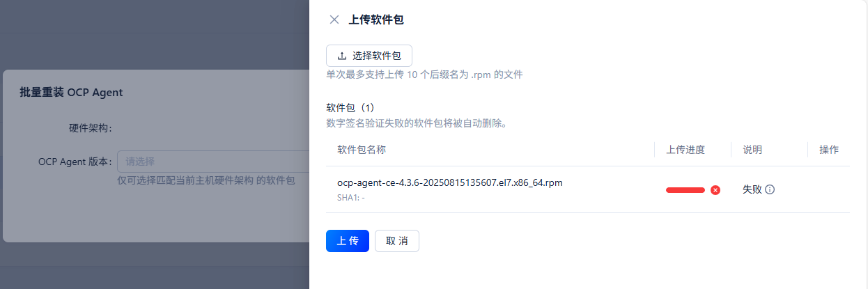

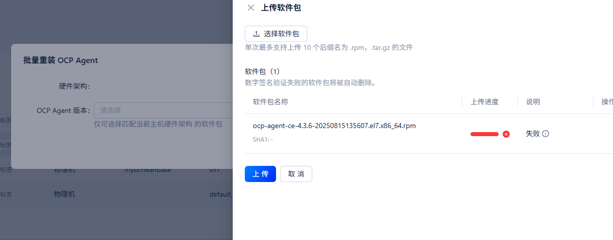

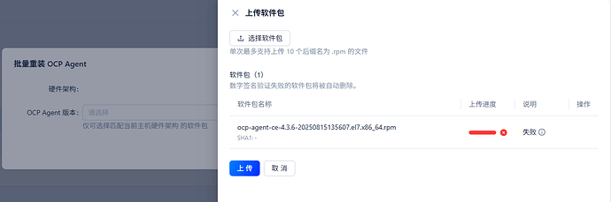

但我选择远程装OCP_agent, 上传文件又一直报错
也没有显示什么原因
