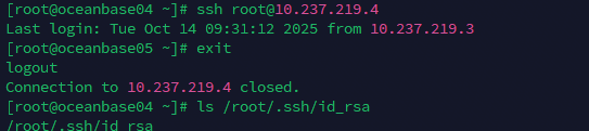

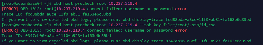

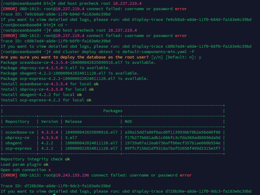

【问题描述】使用离线安装包安装obd(10.237.219.3)后,已配置与(10.237.219.4)ssh免密互信,执行命令obd host precheck root 10.237.219.4 -u root --ssh-key-file=/root/.ssh/id_rsa检查时报错:
[ERROR] OBD-1013: root@10.237.219.4 connect failed: username or password error
使用ssh登录正常
20251014114230
详细trace日志:

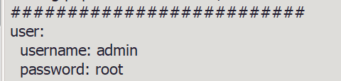

配置文件发下。 还可以 直接设置ssh密码, 不需要互信试下
感谢回复!这是user部分的配置内容。

直接这样执行看看,让obd自己去找一下相关免密文件
试过的,都不行。

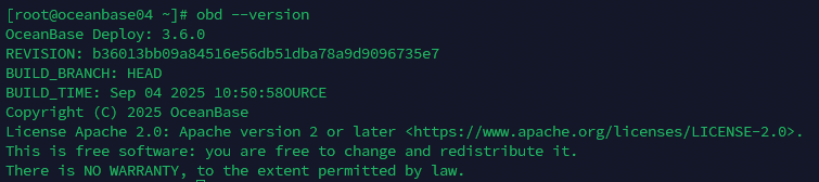

obd版本是多少
版本是3.6.0,离线一键安装包oceanbase-all-in-one-4.3.5_bp4_20250910.el7.x86_64.tar.gz

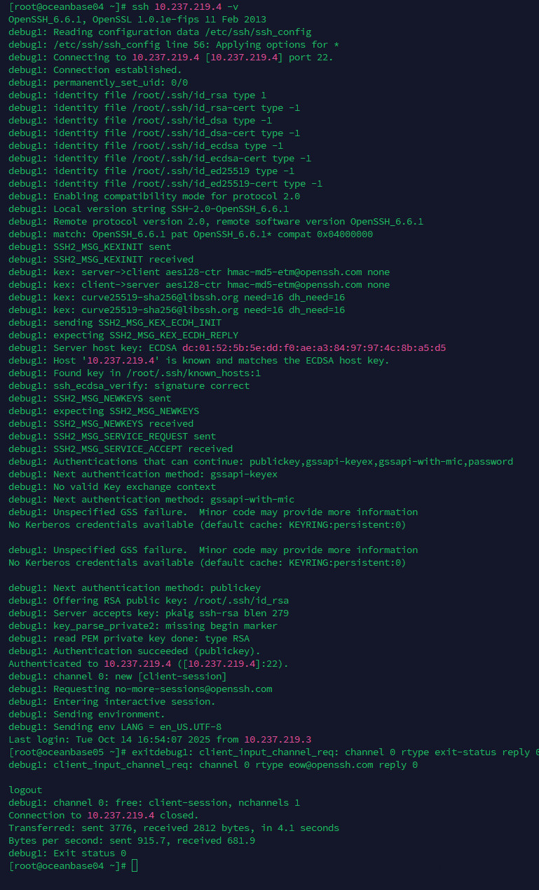

使用ssh -i连接一下试试,或者重新配置一下免密
20251014165452
使用-i指定key-file是ok的
使用-v看了连接信息明细,猜想会是密钥算法或者公钥类型方面不匹配吗?

继续就走不通了,尝试了重新配置免密,卸载obd重装,都没用,使用免密ssh登录正常,obd相关host precheck,cluster deploy命令都过不去,看来我目前只能通过密码来了,弄不清楚服务器上有什么不兼容的。
