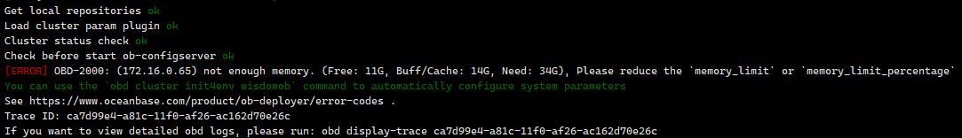

obd cluster start xxx重启后提示not enough memory无法启动,提示内存居然要34G?
【 使用版本 】OceanBase 4.3.5
【问题描述】obd cluster start xxx重启后提示not enough memory,启动居然要34G,无法启动。
安装设置的是 memory_limit_pecent,为 60%,总内存41G,是不是启动时对内存判断后是否能启动有逻辑问题?
obd cluster start xxxx
Get local repositories ok
Load cluster param plugin ok
Cluster status check ok
Check before start ob-configserver ok
[ERROR] OBD-2000: (172.16.0.65) not enough memory. (Free: 11G, Buff/Cache: 14G, Need: 34G), Please reduce the `memory_limit` or `memory_limit_percentage`
You can use the `obd cluster init4env wisdomob` command to automatically configure system parameters
Trace ID: ca7d99e4-a81c-11f0-af26-ac162d70e26c
If you want to view detailed obd logs, please run: obd display-trace ca7d99e4-a81c-11f0-af26-ac162d70e26c

有可能,但逻辑上按理,应该先让数据库能启动,才能再次配置其它参数,启动并不要34G这么多啊。
吃资源是另一回事,但未启动就要求34G有点奇怪了
memory_limit_pecent这个拼错了memory_limit_percentage,所以默认使用80%的内存配置了
