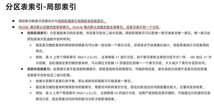

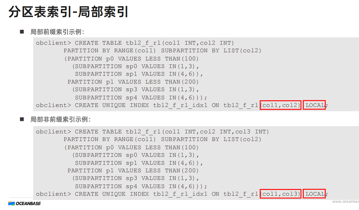

根据第一张图片上的概念,感觉第二张图片中的局部非前缀索引示例不对,感觉2个sql都是局部前缀索引
局部前缀索引条件: 包含分区键,且包含完整的分区键,比如是二级分区, 的包含两个分区键
任何少包含或者不包含分区键的都不是 局部前缀索引。 比如 比如案例2, 就不包含二级分区键col2
