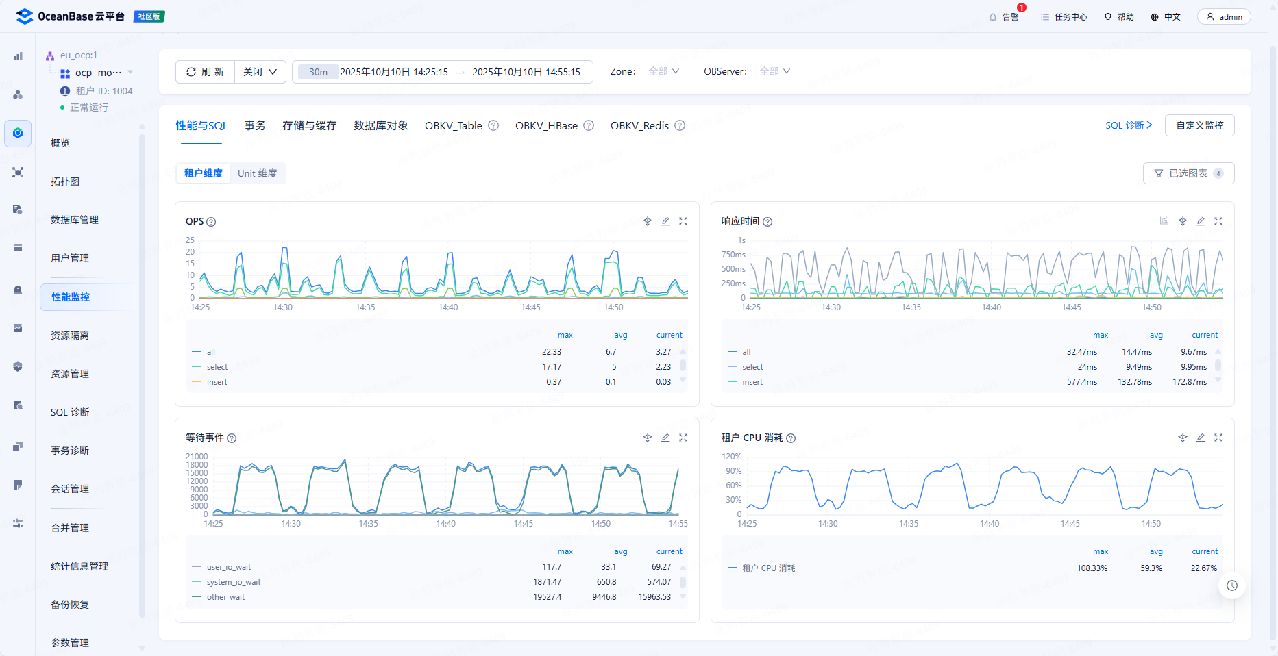

【问题描述】等待事件中 other_wait 过高导致租户 cpu 使用率高进而导致服务器负载过高
【复现路径】一直存在
大佬们,ocp 元数据集群负载过高,分析下来是等待事件中 other_wait 过高导致租户 cpu 使用率高进而导致服务器负载过高,如何再进一步分析定位到根本原因呢
这套 ocp 是 4.3.5.3,other_wait 过高导致服务器负载过高,长期是这样的
这套 ocp 是 4.3.5.2,也是等待事件中 other_wait 过高导致服务器负载过高,且是周期性的,但没看到 qps 有波动

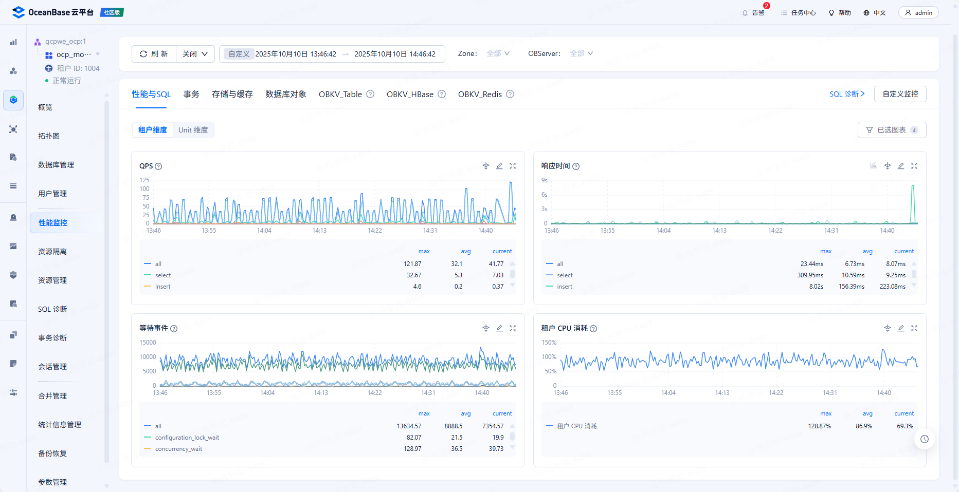

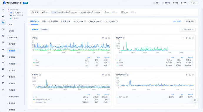

这是两套ocp meta集群的ocp_monitor租户,是说ocp_monitor租户的cpu使用率高是吗?
gcpwe_ocp 集群的 ocp_monitor租户的cpu max 128%,avg 87%
eu_ocp 集群的 ocp_monitor租户的cpu max 108%,avg 60%

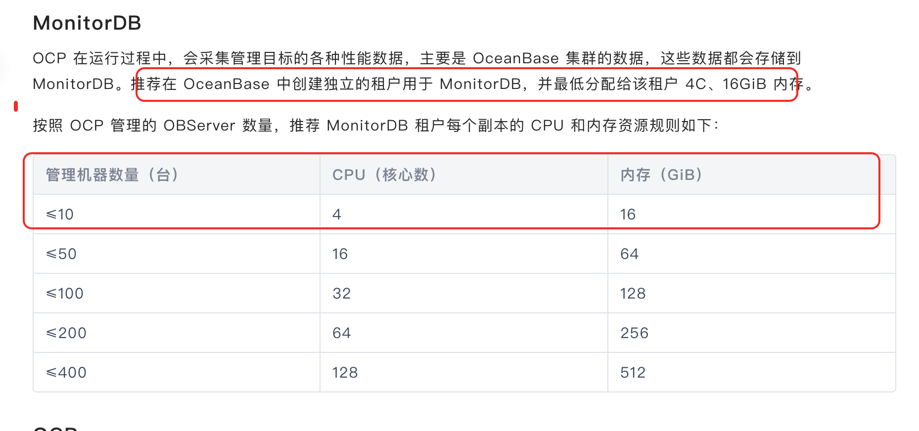

各ocp_monitor租户的资源配置是怎样的?管理的集群规模(多少集群,主机,租户数量)怎样?
  1. 是的,ocp_monitor 租户的 cpu 使用率高。
  2. 两个 ocp_monitor 资源都是 1c2g 的配置,都只管理1套ob(3 个节点,1个租户)

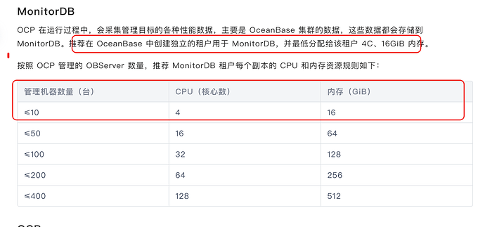

配置有些低了,可以参考下官网建议
https://www.oceanbase.com/docs/common-ocp-1000000000826976
我还有一套 ocp,也是 ocp_monitor 资源都是 1c2g 的配置,都只管理1套ob(3 个节点,1个租户)。但这套 ocp 的 other_wait 就低,cpu 使用率也低的多,这是为啥呢
4.3.5.2 版本

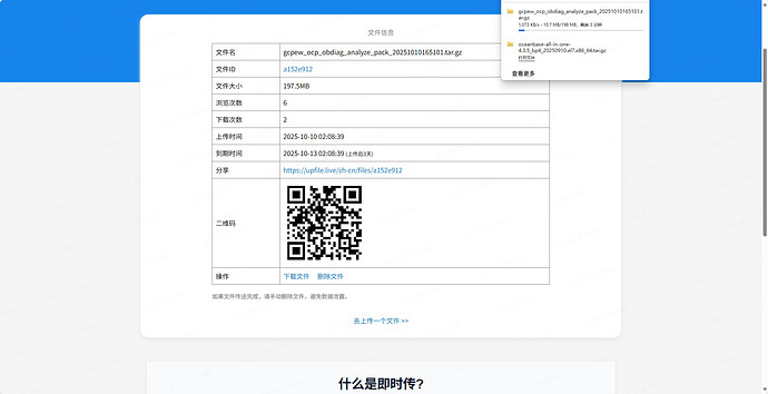

gcpwe_ocp 的日志 a152e912
eu_ocp 的日志 294e084a
下载地址 即时传 - 在线文件传送

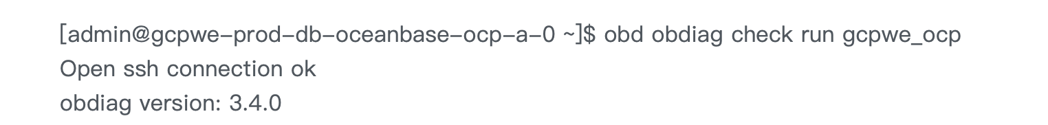

obd obdiag check run gcpwe_ocp 报错 了【[ERROR] check Exception: case_package_file /home/admin/.obdiag/check/observer_check_package.yaml is not exist 】
文件一直没下载下来,你先将巡检结果报错发下吧,
另外OCP 使用的是什么版本?
我试了下下载速度还蛮快的
check 报错如下,ocp 是 ocp-server-ce: version: 4.3.6
[admin@gcpwe-prod-db-oceanbase-ocp-a-0 ~]$ obd obdiag check run gcpwe_ocp
Open ssh connection ok
obdiag version: 3.4.0
check start …
Trace ID: 88fee68e-a5b6-11f0-a7b2-42010afff03d
If you want to view detailed obdiag logs, please run: /home/admin/.obd/repository/oceanbase-diagnostic-tool/3.4.0/c1a7d5038425acc9324b1716da1abca94b7d68d7/obdiag display-trace 88fee68e-a5b6-11f0-a7b2-42010afff03d
Trace ID: 87a377c8-a5b6-11f0-8173-42010afff03d
If you want to view detailed obd logs, please run: obd display-trace 87a377c8-a5b6-11f0-8173-42010afff03d

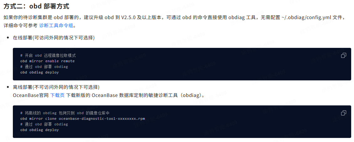

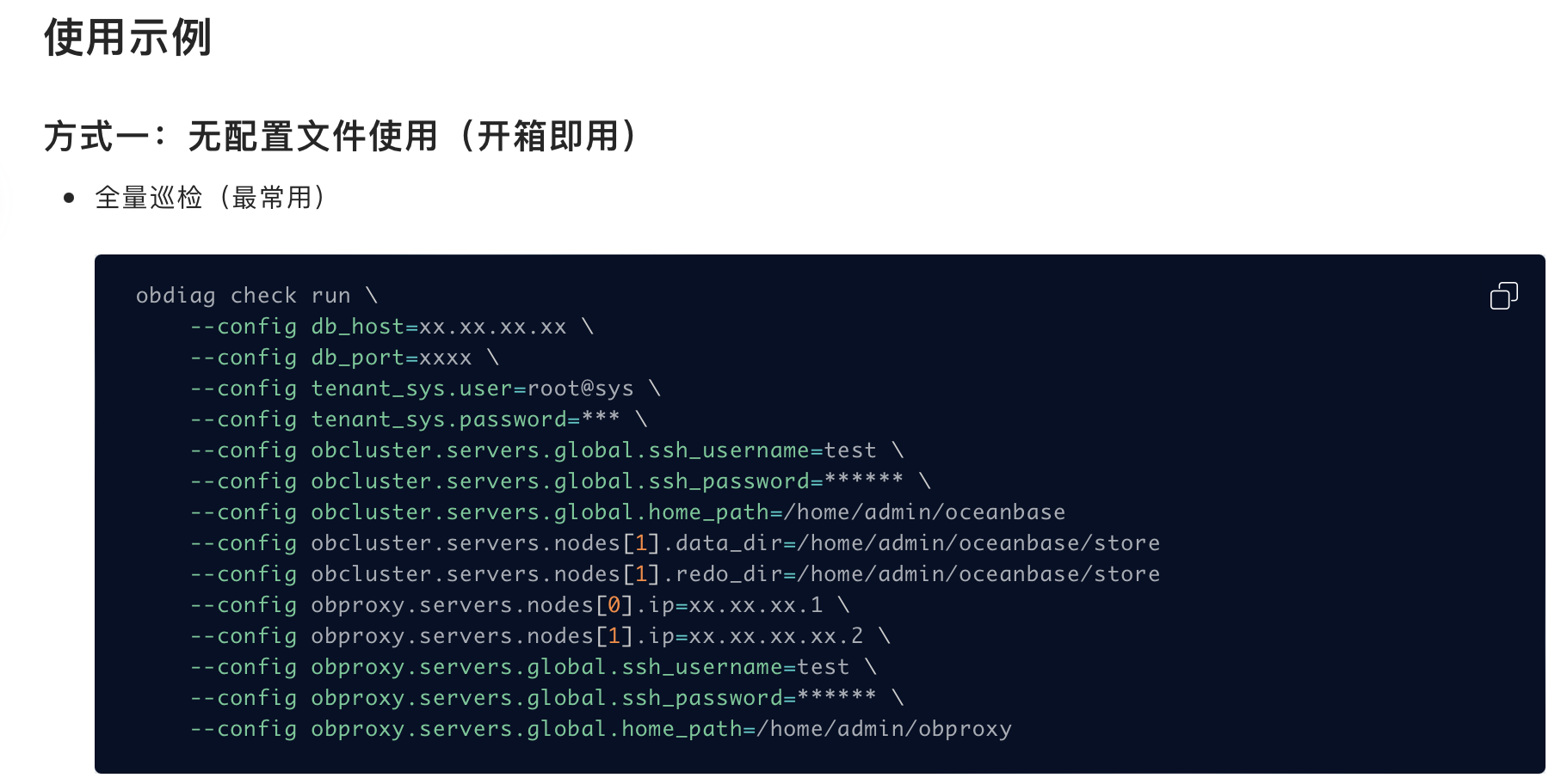

估计我们有限速,这里报错 有配置yaml文件吗?如果没有配置可以用下面这种方式
我是 obd 部署的,说不用配置 yaml 文件。eu_ocp 是 ocp 元数据集群名,所以 obd obdiag check run eu_ocp 直接跑的
