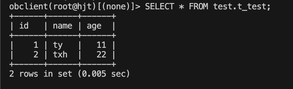

执行
SELECT * FROM test.t_test AS OF SNAPSHOT 1760075400000;
时间戳为半小时内,提示
ERROR 1412 (HY000): Unable to read data – Table definition has changed
ddl没有修改过

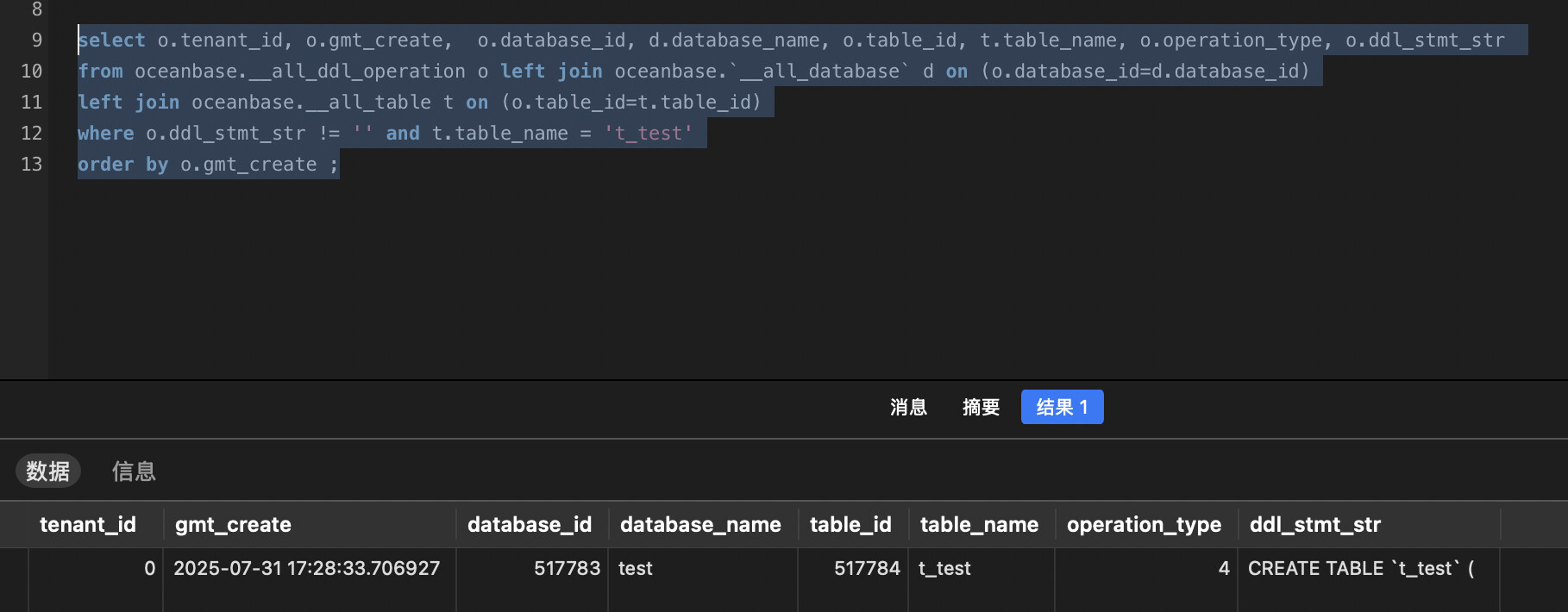

可以查下建表的时间,是不是指定的闪回scn点比建表的时间还早
在租户内查下这张表是否发生过DDL变更
select o.tenant_id, o.gmt_create,  o.database_id, d.database_name, o.table_id, t.table_name, o.operation_type, o.ddl_stmt_str
from oceanbase.__all_ddl_operation o left join oceanbase.`__all_database` d on (o.database_id=d.database_id)
left join oceanbase.__all_table t on (o.table_id=t.table_id)
where o.ddl_stmt_str != '' and t.table_name = 't_test'
order by o.gmt_create ;

大佬,感谢,用你的这个查询语句就成功了
