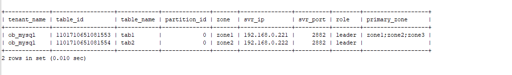

leader分布情况如下:

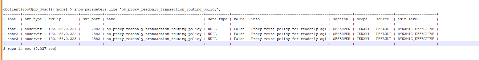

ob_proxy_readonly_transaction_routing_policy参数配置情况如下

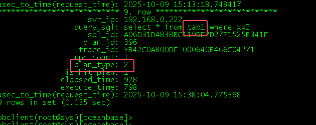

通过222链接ob试试呢?obclient -uroot@ob_mysql -p -P 2883 -h 192.168.0.222
也是一样的,会按照begin中的第一条语句作为事务调度器,在文档中说配置那个ob_proxy_readonly_transaction_routing_policy=false就可以了,但是尽管我配置了,还是不行

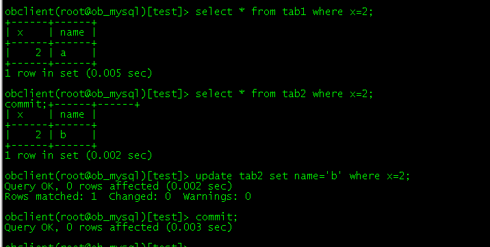

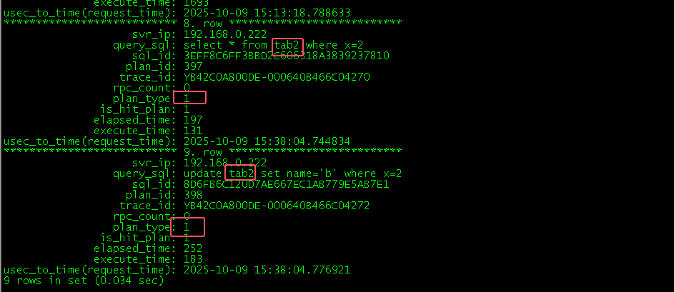

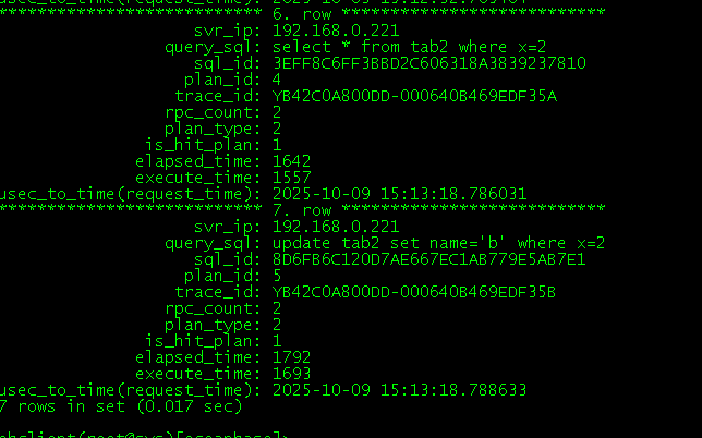

优先select tab2试试呢
begin;
select * from tab2 where x=2;
select * from tab1 where x=2;
update tab2 set name=‘b’ where x=2;
commit;
如果语句改成上面这样,就把tab2的leader节点(222)作为调度器, tab1就变成了远程执行了
这是不是说明那个参数设置没生效? 这个问题在3的各个版本中都发现了, 3.1.5ce,和3.2.4都能复现
这个参数为true时候 以第一条select为基准。为false以第一条开启事务sql为基准。
事务后续sql都会沿用这个基准所以符合预期的
如果按照文档上的这个说法(OBCE官方培训文档,第四章全链路优化),上面的实验是不符合预期的。 但是实际上,不管参数是true还是false,都路由到了第一个select语句中
begin;
select * from tab2 where x=2; --第一条DML语句之前的SELECT语句按照各自的leader节点的位置来路由
select * from tab1 where x=2; --第一条DML语句之前的SELECT语句按照各自的leader节点的位置来路由
update tab2 set name=‘b’ where x=2; 第一条dml
commit;
以官方文档的为基准,这里应该是文档写错了,麻烦贴一下链接这边反馈一下
