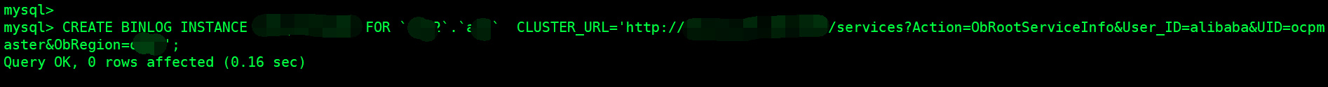

创建命令
创建成功无报错

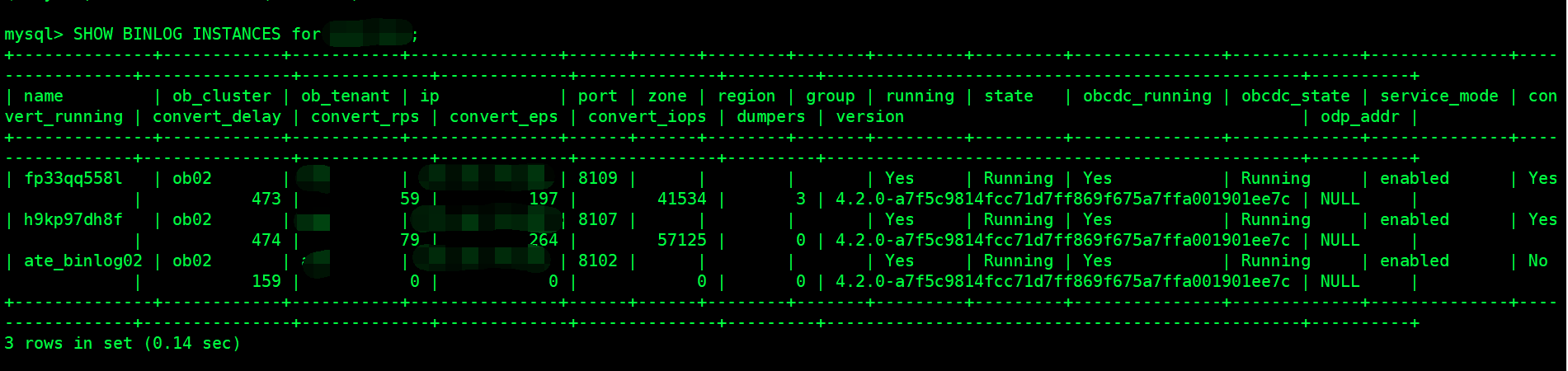

但是新建的这个同步实例convert_running一直为no
切同步的租户的归档是一直开着的
