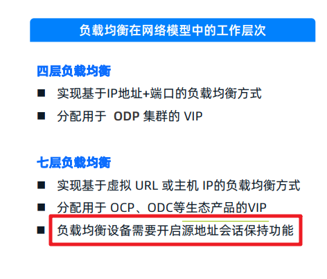

部署OceanBase集群时,经常使用硬件例如F5实现OCP或者ODP的负载均衡,以下说法正确的是
​​A.​​ OCP MetaDB的访问入口,需要配置7层的负载均衡,关闭源地址会话保持
a 对吗

只有一个A吗?应该是7层的负载均衡,打开源地址会话保持。
5 个赞
应用层LB,不应该要开启源IP 会话保持的嘛

不对,OCP METADB 访问需要配置4层负载均衡
性能考虑吧,硬件轻轻松松可以达到万以上级别的QPS,软负载能达到几百上千就不错了,还需要大量调优才能达到呢
四层没有会话功能哦

不是应该开启会话保持?
嗯,七层才有会话功能
那这句话 ,需要配置7层的负载均衡是对的,但是关闭源地址会话保持 是不对的是吗
